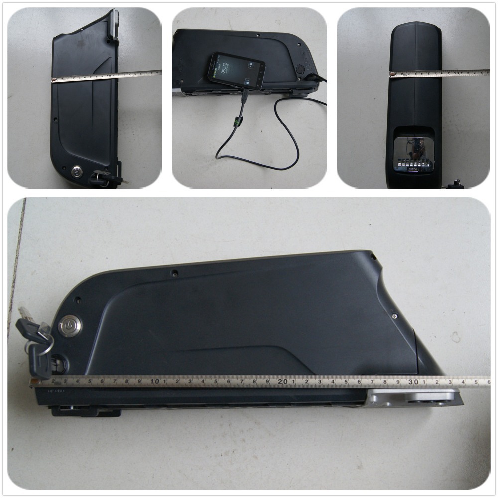

Grazie a un utente del forum ho scoperto questo stupendo Case per batteria.
Veramente bellissimo.
Sia bianco ke nero.
Dotato di chiave, interruttore, e presa USB x cellulare o direi anche luce anteriore.
Cosa desiderare di meglio!!!!.?
Ne acquisterò senz'altro un paio per i miei progetti.
Ideale x una batteria 36 V,
ma è possibile farne pure una
da 48v 10,2 A.
con quella da 36 V è possibile arrivare fino a 17 A
quindi una gran bella autonomia.

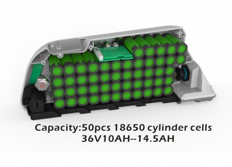

Scherzi a parte come potrete notare, gli Holders col cavolo ke ci stanno.!!!!!
Le 50 celle ci stanno a filo.!!!!

Magari mi sbaglio..ma dalla foto mi sembra che abbiano holders cilindrici...
Inserito il - 11/12/2014 : 14:24:18  Mostra Profilo  Visita l'Homepage di Daniele Consolini Invia a Daniele Consolini un Messaggio Privato  Rispondi Quotando
Fabio...gli holder son chiaramente rappresentati in fotografia...

Quel contenitore ha un interruttore, si, ma è molto piccolino e si deve collegare al BMS per spegnere quest'ultimo, quindi si deve installare un BMS adatto a questo, oppure si deve aggiungere un relè per tagliare l'uscita di potenza.
Ha anche una uscita USB, alla qualle se non aggiungi un circuito per ottenere 5V da collegare a questa pressa, non fai nulla, (oppure la colleghi direttamente a 36V e fai uno scherzo a qualche amico dicendo che puo ricaricare l'iphone!!!).
I connettori di potenza a sgancio rapido hanno le stesse limitazioni dei suoi parenti (legasi case batteria estraibili generici) cioè non passare piu di 10-15Ah altrimenti si scaldano e durano poco.

confermo quel che mi è possibile , la uso col bbs01 da 350w.
l'ho adeguata graficamente alla bipa attuale
ho preso il case dallo stesso link di Fabio qualche mese fa , il tipo è affidabile .

aggiungo che gli holders sono come quelli nella rappresentazione , rubano pochissimo spazio e raggruppano 4 celle.

da quando ha spedito in 7-10gg è arrivato. al tempo l'ho pagato 49 dollari +spese, il bianco costava di più , non so se è ancora così.
per il dazio penso mi sia andata di Qlo ,ha spedito con EMS e non ho aggiunto nulla.. ma ripeto ,penso sia fortuna !
comunque arriva case+slitta e holder ,il resto ci si deve arrangiare.. penso adesso convenga bmsbattery.

Non ridete ma cosa sono gli holders
Felice di pedalare con
Fantic Xf1 Integra 160
Haibike Xduro AMT 26(venduta)
depis61
658 Messaggi
Inserito il - 11/12/2014 : 21:54:18  Mostra Profilo Invia a depis61 un Messaggio Privato  Rispondi Quotando
OK capito gli holders sono i supporti cilindrici che tengono unite le batterie, nella foto sono grigi sulle batterie verdi.
Esatto ?

comunque come pensi di infilarci 17ah mi sembra gia strettino con 50 celle.............
panurge
311 Messaggi
Inserito il - 12/12/2014 : 00:33:19  Mostra Profilo Invia a panurge un Messaggio Privato  Rispondi Quotando
Pana 10s5p a 3400mAh/cella= 17Ah teorici che possono andare bene con centralina da 15A infatti già oltre tale limite non darebbero piu' i 3400mAh ma molto di meno ed allora un modello di cella un po' meno denso sarebbe piu' appropriato.

se poi come dice garchofa il limite dell'aggancio a borraccia sopra i 15ah non rende penso che la miglior config sia 50celle 29e per 14,5ah
in caso c'e modo per migliorare l'aggancio con qualcosa di piu' performante che scaldi meno ?

io l'ho preso da bmsbattery e loro non danno gli holder,
per l'attacco e lo spinotto originale per me è meglio tenerlo perché migliora molto la stabilità laterale,io faccio passare meno di 25A e pare non scaldi

io ne ho due di quei case... da 8 mesi.... me la propose il cinese come novità e mi sono trovato benissimo
dentro ci vanno 52 celle (io ho batt a 48v) e una delle due ha le ncr a 10 amp di scarica e quindi 40 amp di scarica massima con 11,6 ah e ci alimento un bbs02 48v 750w
con il watt meter confermo che sono passati anche 25 amp senza particolari problemi al connettore.
la batt ha la sua slitta che se ben fissata (2 fascette inox oltre ai 2 fissaggi borraccia) ha preso botte pazzesche e un paio di ribaltamento completi in avanti... senza mai fare una piega!
ottimo prodotto quindi anche per uso estremo
