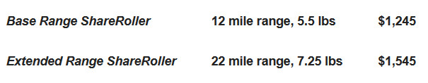

se risolvono o hanno già risolto problemi quali:
- autonomia molto limitata (19 km dichiarati... quindi 15 reali in piano e senza vento)
- probabile rumore di trapano (dati gli alti giri necessari)
- velocità limitata (o necessità di potenze esuberanti come quello in oggetto che è da 750W)
- rapido ed irregolare consumo di rullo e copertoni
- assoluta inefficenza alla prima goccia di pioggia
- singola velocità non regolabile, o è acceso o è spento
- inadatto a salite se non veramente di poco conto
soprattutto nell'uso "kit" ho qualche dubbio sulle sollecitazioni anomale fornite al telaio che, se non più che buono, ha sicuramente maggiori possibilità di avere problemi...
insomma, x me è la solita kickstarterata, bello, ma non balla...
se avessi necessità di un kit monta smonta del genere, probabilmente portando un trapano elettrico a stefaneschen, ne tirerebbe fuori qualcosa di migliore ;-)
ah, e poi, $1245 per fare si e no 15 km con una assistenza elettrica mediocre, o $1545 per superare appena i 20 km... ma ne vogliamo parlare?

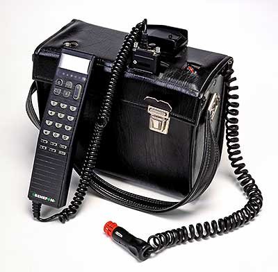

l'idea non e' male anche se ne esitono molti del genere io penso ed e' solo il mio parere sono le batterie da far sviluppare con la ricerca, per chi a piu di 35-40 anni ricordera bennissimo i primi cellulari dei fine anni 80 io sul lavoro ne avevo uno simile a questo e costava 2 milioni di lire allora,
31,12 KB
la borsa conteneva le batterie in 25 anni vedete bennissimo l'evoluzione delle batterie , secondo me chi inventera la batteria piu leggera e con piu capacita fara tanti soldi la ruota l'anno inventata circa 5000 anni fa il motore elettrico 120-140 anni fa sono le batterie il futuro il bisnes
PS scrivo da ingorante che a fatto solo la 3 media ma chi riuscira a far esplodere 2 atomi a freddo e contenerli in un involucro portatile sara ricoperto d'ORO e entrera nella storia
