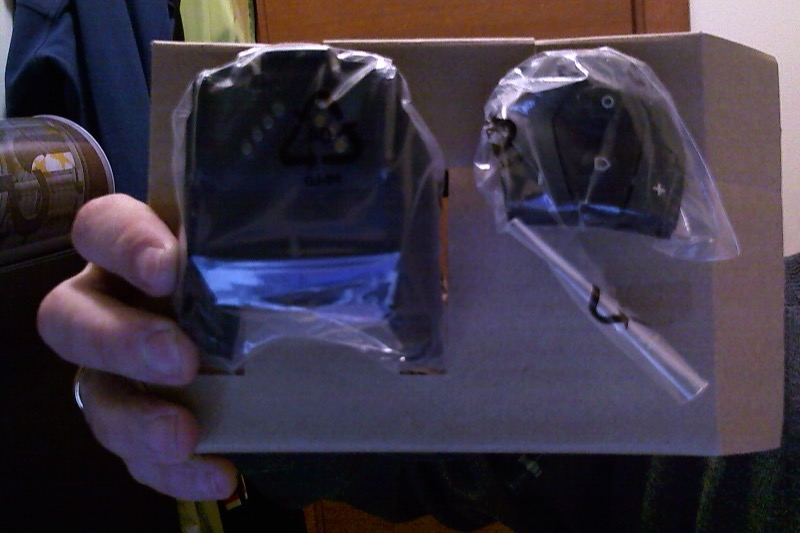

Salve a tutti ragazzi.... innanzi tutto Auguri di buon anno a tutti!
Finalmente oggi ho ricevuto il mio bosch Nyon complete set.... per il mio motore performance,
l'ho acquistato perché avevo rovinato il mio intuiva display con tanto di joistick.......
fatti 4 conti in tasca ho aggiunto un altro buon 50% ed ho acquistato il Nyon con basetta e joistick ..... spettacolo!!!!

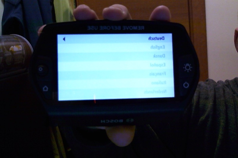

Peccato che ... come già letto un po' in giro mi dasse error 414....
ed ho anche letto che raggirando il software flaggando intuvia to nyon
si risolve l'inghippo dell'errore...
qualcuno sa dove potrei rivolgermi sulla città di Catania e provincia?
Grazie a tutti;)

Ho contattato la bosch , e m'hanno detto che si abilita dal pannello di controllo dalla gestione del software...

Per attivare il Nyon bisogna recarsi da un rivenditore che sia provvisto del software di diagnosi Bosch per provvedere e sarà quasi sicuramente necessaria anche l'attualizzazione del software della tua bici
Bisogna anche che tale software di diagnosi sia aggiornato all'ultima release, cosa non banale perchè l'aggiornamento (si può fare on-line) è piuttosto macchinoso!!!

Notizia bomba........! il nyon funziona sulla mia haibike xduro 29 pro 2014 senza la necessità di fare l'upgrade ....
bisogna semplicemente sbloccare il nyon prima di inserirlo sulla bici con la modalità "sblocca off line" ;)

Update: modalità navigatore e collegamento con il telefonino non funziona perché chiede di collegare il nyon alla bici con il nyon già collegato ..... E quindi funziona si ... Ma parzialmente ;)
