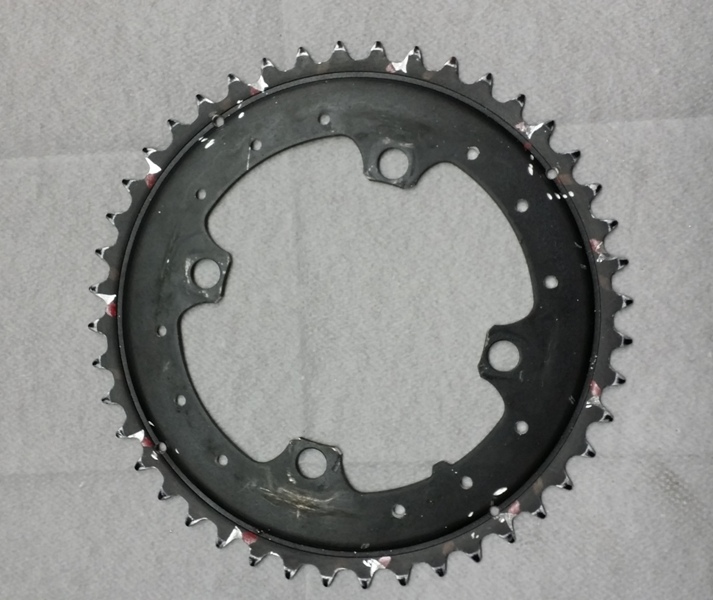

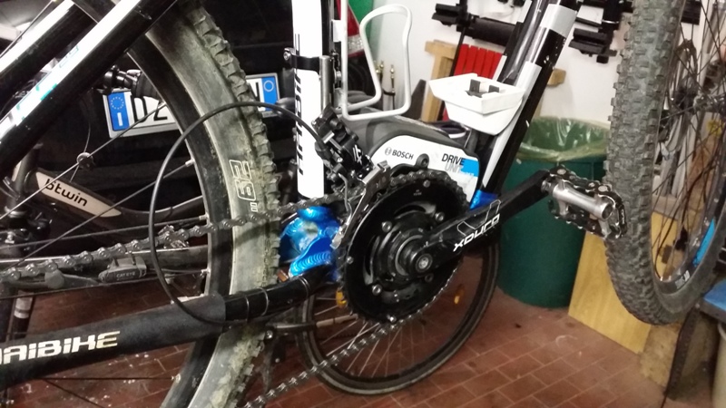

Finalmente ho terminato l'installazione delle doppia corona con relativo deragliatore sulla mia Hai.
Si è già ampliamente discusso su questo forum, ma ci tenevo a scrivere le mie esperienze e le difficoltà incontrate e risolte che potranno essere utili ad altri.
Di seguito alcune foto del lavoro terminato
181,79 KB
101,82 KB
91,62 KB
Felice di pedalare con

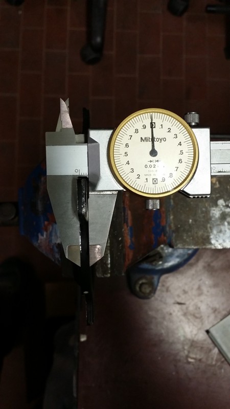

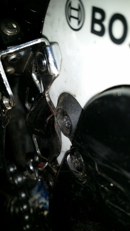

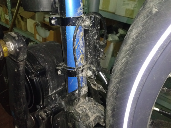

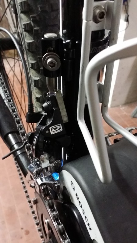

La prima difficoltà riscontrata è stata sul deragliatore, dopo aver tagliato la leva posteriore come suggerito da Nicot, non riuscivo a far deragliare la catena sulla corona piccola perchè non terminava la corsa e si fermava contro il motore. Ho dovuto lavorare con il Dremel per adattarlo.
99,48 KB
116,79 KB
65,65 KB

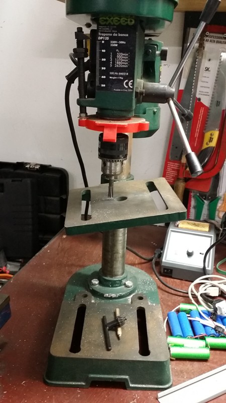

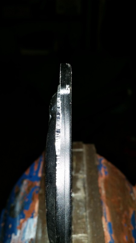

Dopo questa modifica finalmente riesco a vedere deragliare la catena sulla corona piccola, faccio qualche prova e contento inforco la bici, vado a provarla. Delusione alla prima cambiata, la catena si incastra tra la corona grande e la piccola. in qualche modo la libero e riappendo la bici per altre modifiche.
Qualcosa mi sfugge, se si incastra la catena tra le due corone, probabilmente lo spazio esistente è troppo, unico spessore è lo spider, probabilmente le due corone non sono indicate per quel lavoro, bisogna abbassare lo spider.
Come fare, bisogna andare da un fresatore o tornitore....troppo tempo, devo inventarmi qualcosa....trovato, uso il trapano come una fresa.
101,53 KB

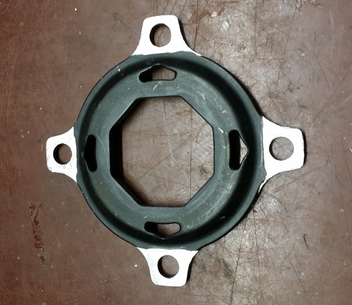

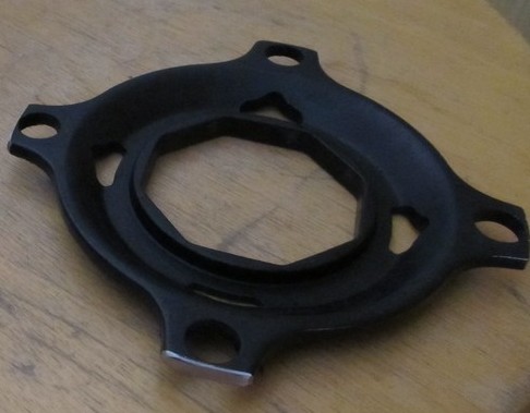

depis61
658 Messaggi
Inserito il - 11/01/2015 : 17:05:36  Mostra Profilo Invia a depis61 un Messaggio Privato  Rispondi Quotando
Nella foto il piano è inclinato perchè poi ci ho preso gusto ed ho fresato anche la corona...ma lo vediamo dopo .
Intanto le foto dello spider
166,23 KB
50,26 KB
65,49 KB

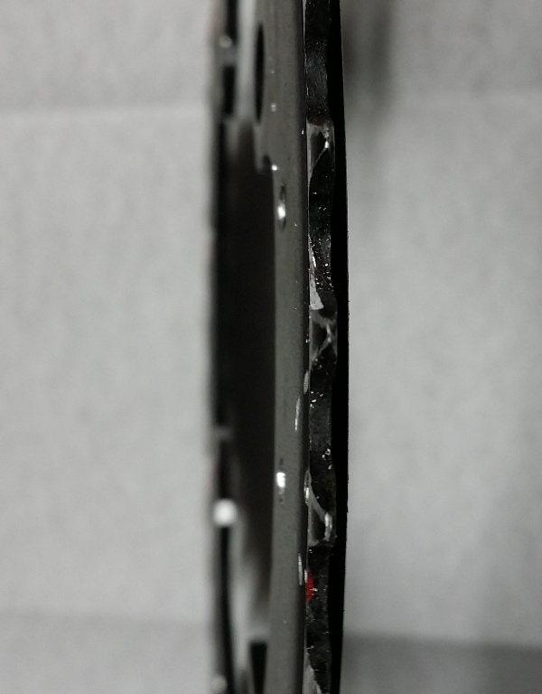

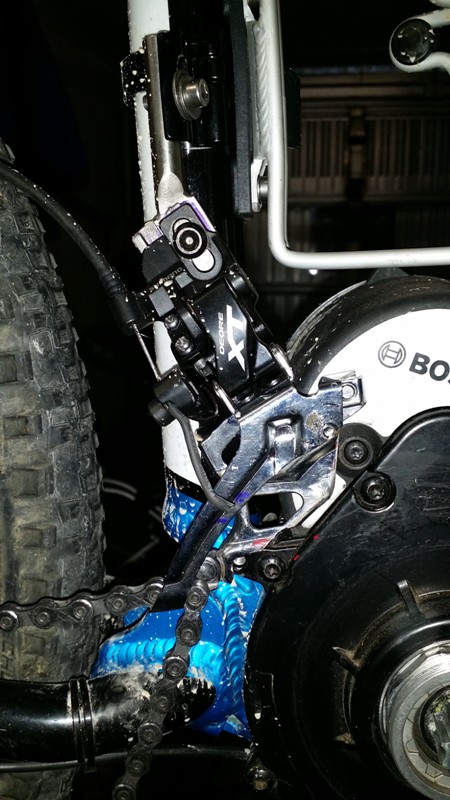

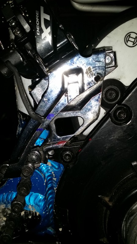

Inserito il - 11/01/2015 : 17:14:38  Mostra Profilo Invia a depis61 un Messaggio Privato  Rispondi Quotando
Rimonto tutto, regolo bene il deragliatore, provi a far cadere la catena tra le due corone, bene non si incastra. Noto un altro problema, quando la catena sale sulla stella grande, fatica a salire, devo spingerla parecchio ed a volte cade oltre. La provo su strada e il cambio da grande a piccola è perfetta ma da piccola a grande fa fatica ed a volte se insisto sulla leva del cambio mi salta fuori. La catena avrebbe bisogno di essere aiutata a salire sulla corona grande.
Penso di utizzare ancora la mia fresa personale (ormai ci ho preso gusto) e questa volta con piano inclinato per creare degli agganci su alcuni denti della corona
149,61 KB
107,17 KB

Rimonto tutto, regolo bene deragliatore, prove a vuoto perfette. Questa volta fiducioso inforco la bici per un giretto .
Funzionaaaaa

Inserito il - 11/01/2015 : 18:45:03  Mostra Profilo Invia a giordano5847 un Messaggio Privato  Rispondi Quotando
La corona piccola di quanti denti è? Io, per la 31T, ho tornito lo spider così sp. 3mm e dia max al minimo, funziona bene (Nicot me l'ha sconsigliato ma non vedendo controindicazioni l'ho fatto).
46,87 KB
Non ho ancora montato il deragliatore perchè ho intesta di costruire un nuovo spider per montare una tripla ma chi me lo tornisce ha il tornio rotto, lo farò più avanti intanto cambio a mano quando serve
La 31T l'ho fatta tagliare al laser (su mio disegno) in AISI304 funziona bene e non ho speso niente
La piccola è una 33T, avevo cercato la 31T ma non la avevo trovata e non volevo modificare lo spider.
Dopo sono stato costretto a farlo ugualmente perchè tra la 44T e la 33T mi restava giusto lo spazio per incastrarsi la catena da 10V. Dopo aver provato diverse soluzioni per evitarlo, restava sempre troppo distanza per far deragliare la catena in maniera veloce e precisa e alla fine ho dovuto portare via 2..3 mm allo spider, sufficienti per cambiare completamente il funzionamento e risolvere tutti i problemi.

Quel filo definirlo vergognoso è fargli un complimento.
Non ho capito che giro indichi.
Io sono sceso dal manubrio internamente con tutti gli altri cavi e sono uscito da sotto il motore. A questo punto dovrei risalire nella canna della sella, bucarla ed uscire in zona portaborraccia per arrivare dall'alto, ma non mi convince e non vorrei bucare il telaio per niente.
Non sono riuscito a capire il giro che gli faresti fare tu, riesci a descriverlo meglio, magari uno schizzo
