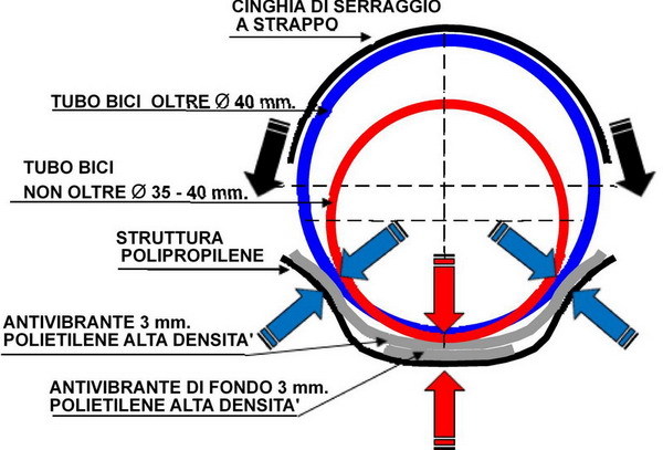

Per quanto riguarda l’isolamento della borsa da urti e vibrazioni trasmesse dal telaio,
c’è l’interposizione di “materassini” di polietilene alta densità.
Lo schema che segue illustra i punti di contatto e le interposizioni degli strati antivibranti nel caso di due tubolari bici di diverso diametro:

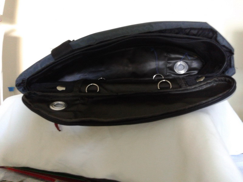

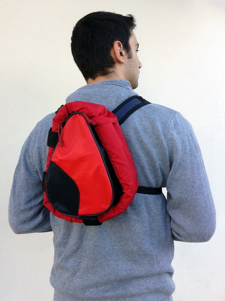

Ora sto migliorando la trasportabilità con accessori tipo maniglie, bretelline ecc.:
78,48 KB
94,09 KB

Oggi finalmente ho avuto un po' di tempo da dedicare alla bici e ho spostato la batteria nella borsa realizzata da emme51, e una sola parola basterebbe, fantastica.
Il fissaggio al telaio è solido e veloce, e la batteria 14s4p 18650 ci entra a filo, appena forzando un po', e rimane perfettamente bloccata al suo posto.
Per quanto riguarda la borsa in sè, non posso far altro che confermare quanto già detto da emme51, aggiungendo che la realizzazione è veramente curata nei minimi dettagli.
L'unica miglioria che mi sentirei di consigliare, è di allungare leggermente la cerniera in modo da rendere più agevole l'inserimento della batteria, sopratutto in caso di batterie studiate per occupare il 100% del volume disponibile.
Domani farò un collaudo su strada, ma sinceramente non vedo la possibilità di problemi, anzi, finalmente senza il macigno che sballonzola nella borsa dietro sarà un piacere.

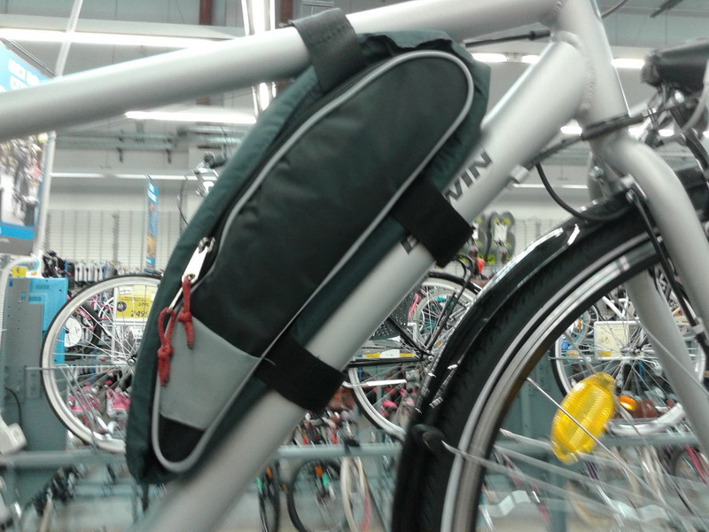

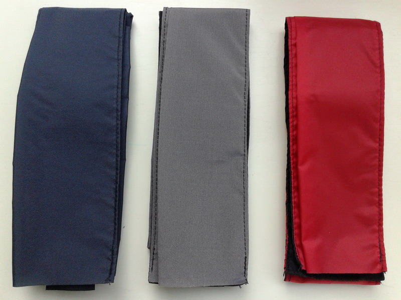

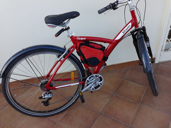

Ciao a tutti,

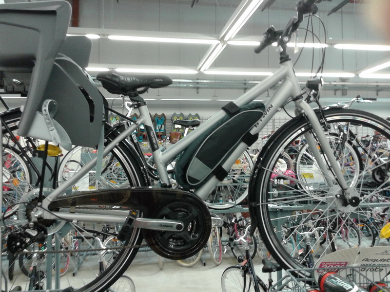

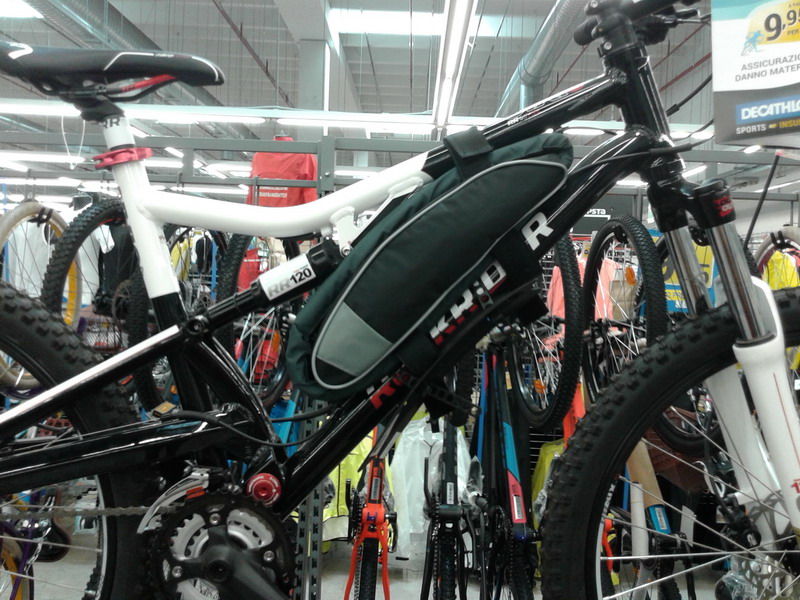

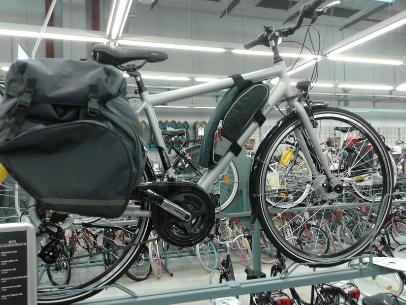

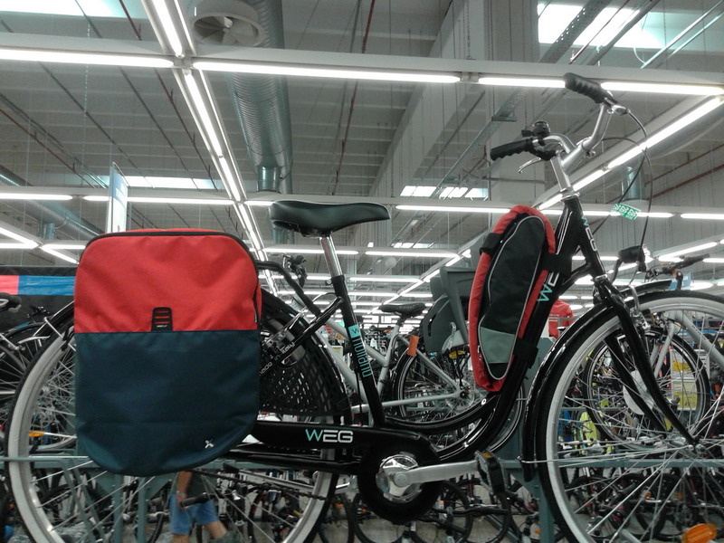

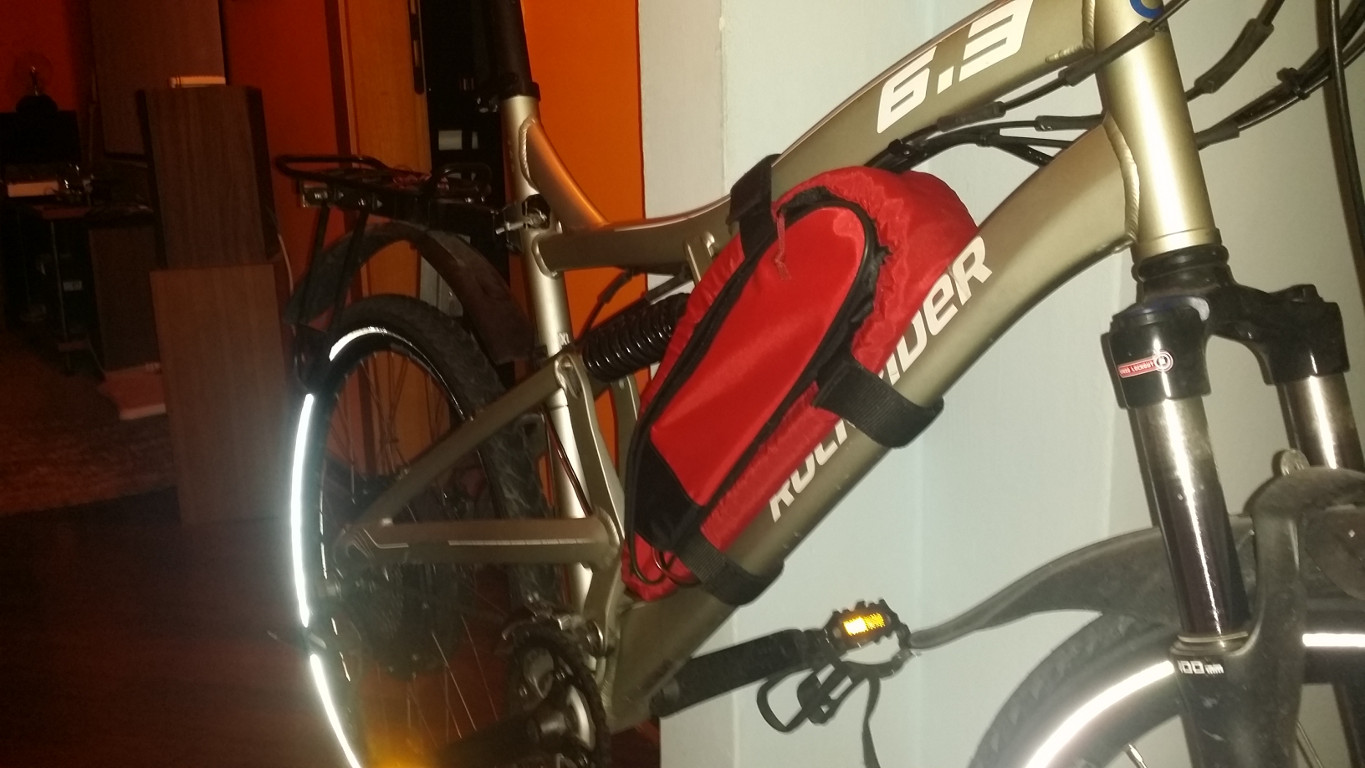

Ho realizzato una nuova versione delle borse da telaio apportando le modifiche che alcuni di voi sul forum e in privato mi hanno suggerito:
Le borse sono di colore grigio con finiture grigio chiaro, con dorso a scelta di colore rosso oppure grigio scuro o chiaro. Così sono più facilmente abbinabili ai colori dei telai.
L’apertura laterale è ora particolarmente ampia.
I fori per l’uscita cavi sono da entrambi i lati e alle due estremità. Così è agevole passare i cavi in qualsiasi modo sia montata la borsa.
Quattro anelli all’interno possono essere utilizzati per tener fermo il contenuto della borsa.
La forma è stata modificata per migliorare l’inserimento nel telaio mentre è aumentata la capienza.
Allego alcune foto realizzate alla Decathlon su bici B'Twin. A presto inserirò alcune borse nella sezione mercatino esclusivamente per gli utenti del forum che volessero utilizzarle per le loro realizzazioni. saluti Massimo
