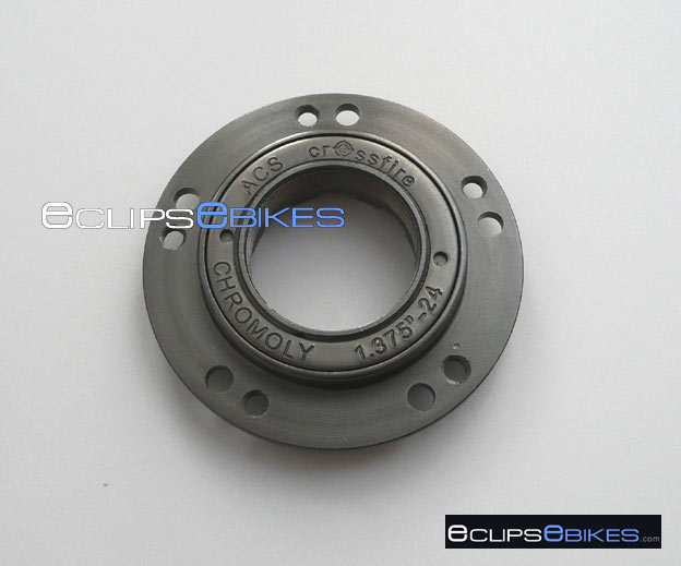

Inserito il - 01/03/2015 : 22:16:56  Mostra Profilo Invia a Geobike un Messaggio Privato  Rispondi Quotando
Le ruote libere rinforzate sarebbero queste?
35,39 KB
Inserito il - 01/03/2015 : 22:17:12  Mostra Profilo Invia a Barba 49 un Messaggio Privato  Rispondi Quotando
No, la tua ruota libera attuale è semplicemente un cuscinetto unidirezionale di tipo assolutamente comune in commercio, dovresti trovarlo.
Comunque come ti ho detto la tua ruota libera è registrabile!!!
Inserito il - 01/03/2015 : 22:18:57  Mostra Profilo Invia a Barba 49 un Messaggio Privato  Rispondi Quotando
Si, le ruote libere rinforzate sono quelle della foto!
