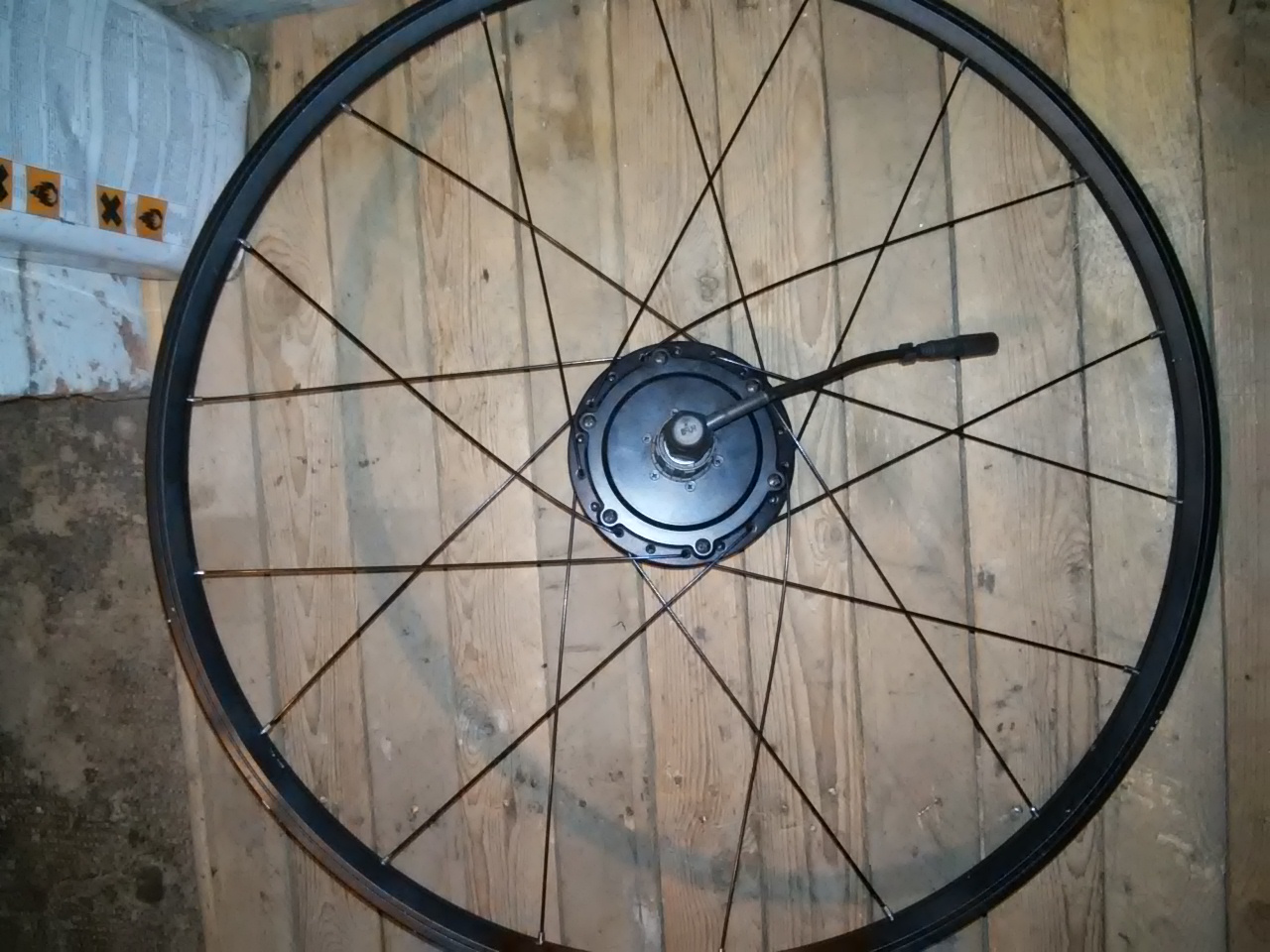

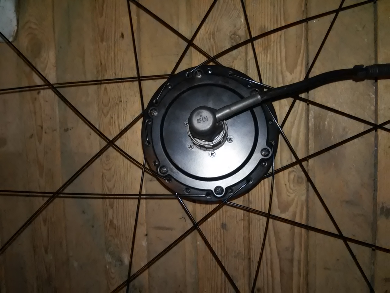

                       sto usando raggi da 2mm lunghi 292mm e sto cercando di raggiare in quarta,ma mi sa che neanche in terza si possa,perché il raggio tocca contro la bombatura della vite,che nel modello vecchio era liscio

                       Come mai questa strana idea?  |

                      |  Mi sa che hai bisogno di raggi piú corti da raggiare diversamente, tipo 2 o 3 al max |

                      |  ho dovuto prendere i raggi da 292 perché li voglio neri e le opzioni erano 256,258,282,293,con i 256,258 posso raggiate in seconda ma poi regge?con i 282 sono lungo e in quarta mi sa che non si può raggiate,ammeno kè non metto tutti i raggi che passano all'interno, si può fare? |

                      |  Fai uscire i raggi tutti dall'interno |

                      |  millemiglia ma si può fare?oppure parto e si spaccano tutti i raggi?io avevo pensato di metterli tutti dentro dalla parte dei pignoni e dall'altra parte in modo normale e cioè fuori e dentro,voi che ne dite? |

                       Come puoi vedere oltre al fatto che i raggi toccano nel carter (cosa alla quale puoi ovviare seguendo il consiglio di MilleMiglia) raggiando in terza i nipples escono troppo inclinati dai fori del cerchio, personalmente mi limito a raggiare in seconda o (in caso di motori grandi) in prima!!!     |
  fosse mio farei così senza pensarci un attimo, tempo fa su internet avevo trovato anche un venditore che raggiava tutto dall'interno non mi preoccuperei dei raggi, e neanche troppo della flangia... |

                      |  OK allora farò così e vedrò come viene raggiato sto motore,cqm come sempre ringrazio tutti e il forum |

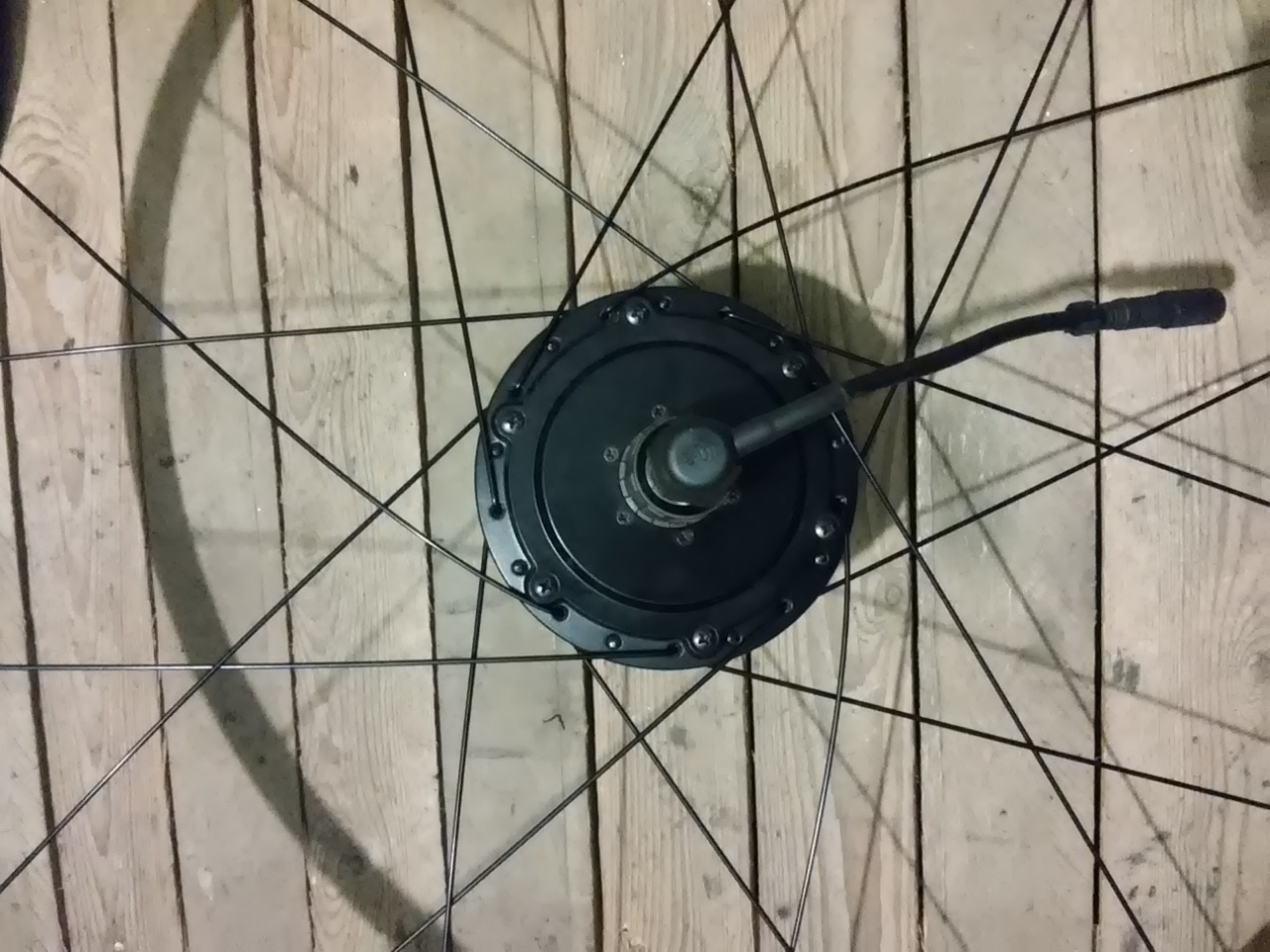

                      |  c'è l'ho fattaaaaaaaaaaaaaaaaaa,però come al solito per centrare la ruota perfettamente al centro del telaio devo tirare al massimo i raggi dalla parte dei pignoni e tirare i raggi dall'altra parte molto meno,questa cosa è normale? |

                       Se la ruota è molto scampanata è normale.. bene che tu sia riuscito a farcela..  |

                       La scampanatura è tipica di qualunque bici anche muscolare che monti molti rapporti posteriori, non ti devi certo meravigliare!!!     |

                      |  OK grazie pensavo di aver sempre sbagliato io a raggiare,non essendo un ciclista |
