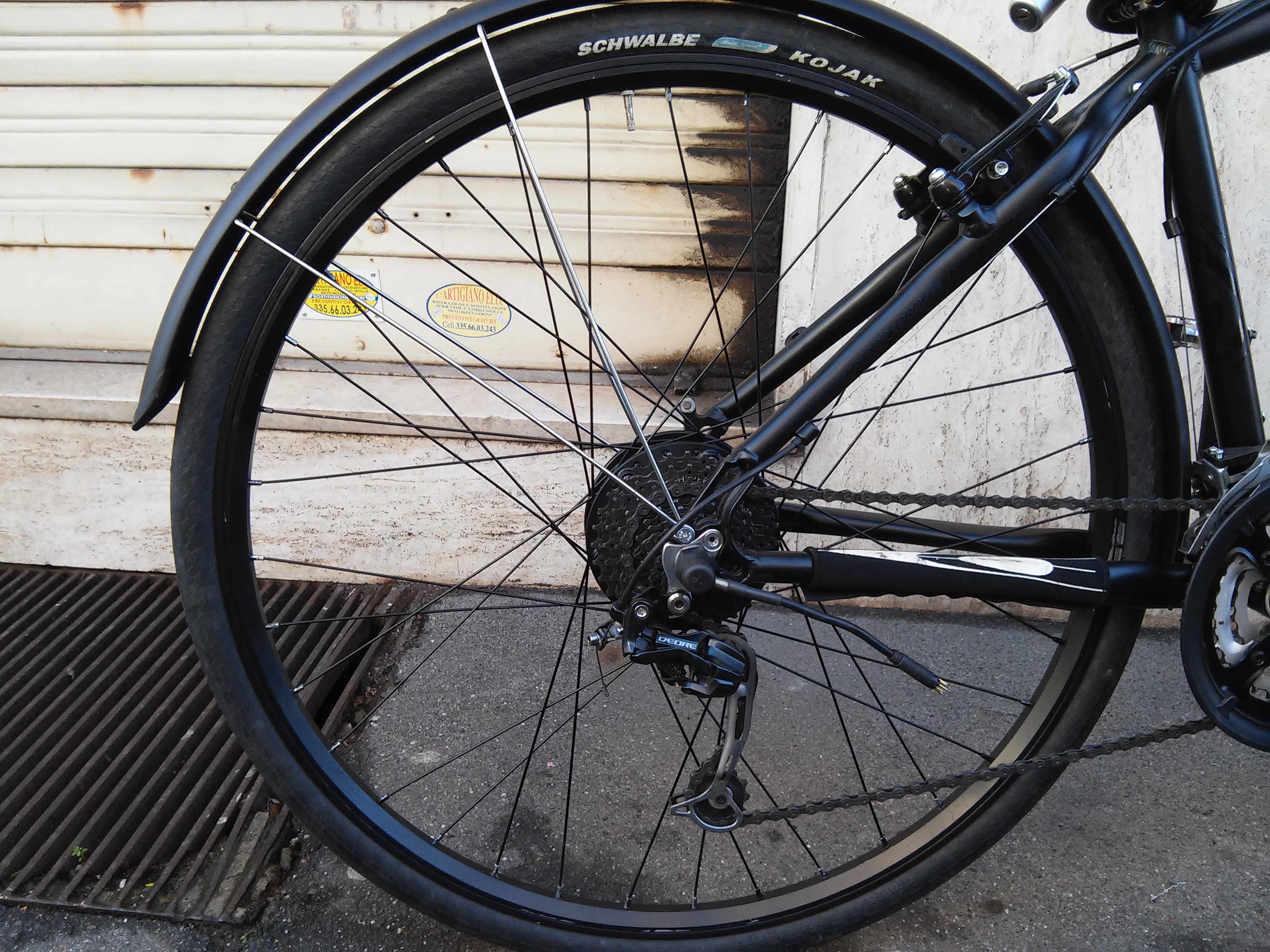

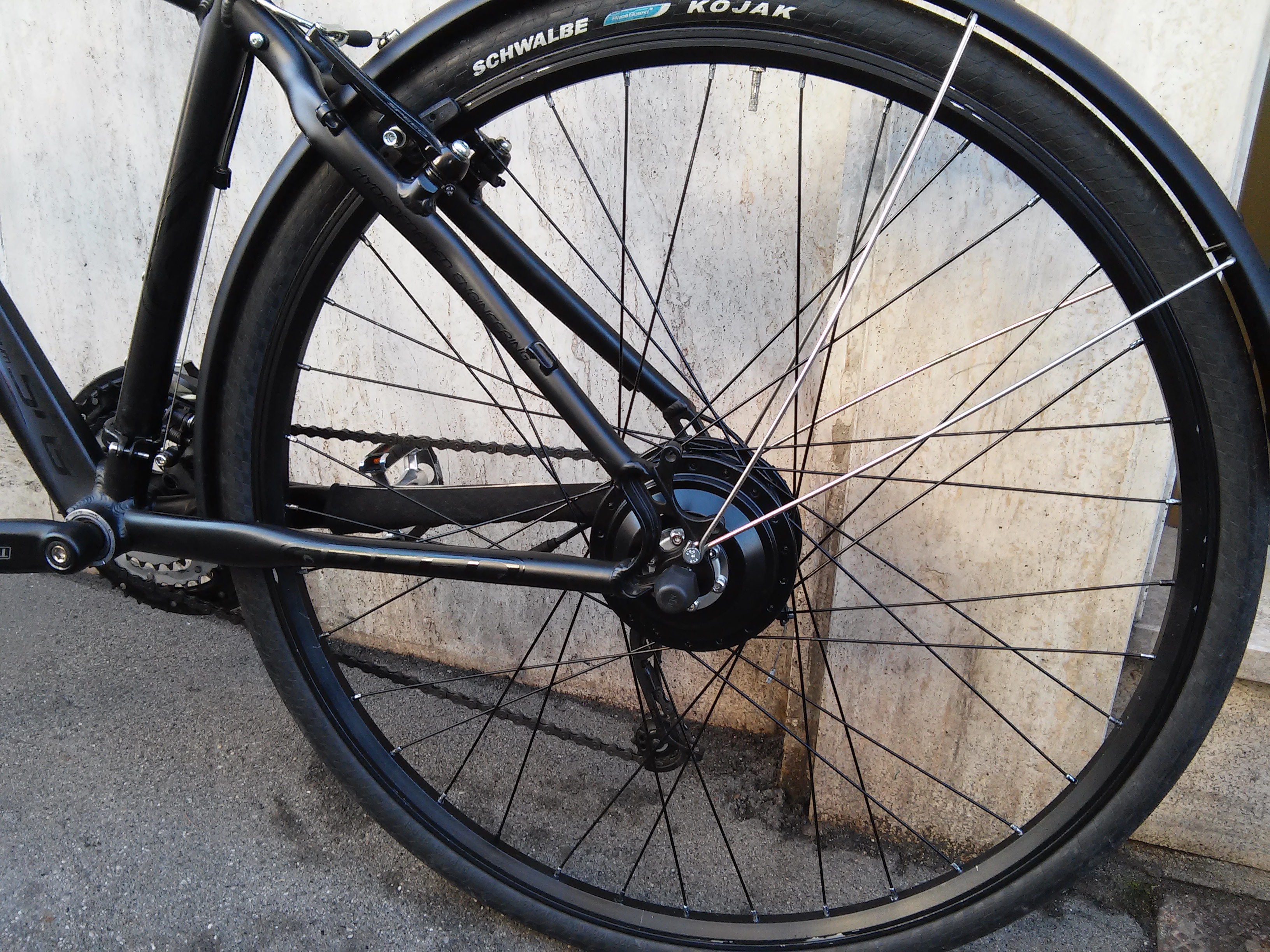

salve a tutti,volevo mostrarvi il mio nuovo progetto con il nuovo Bafang posteriore con la cassetta,al momento ho avuto un po' di problemi a raggiare in quarta ma mettendo i raggi tutti all'interno sono riuscito a Raggiarla bene,non so quanto dureranno i raggi,ma non importa,vi posto alcune foto,per il controller devo ancora aspettare mentre per le batterie dovrebbero arrivarmi da dennj fra una settimana

Scusami non vedi che i raggi all'uscita dai nipples fanno una piega e che i nipples stessi escono dal cerchio inclinati e forzati???
Ti sei ostinato a raggiare in quarta quando si sa che il diametro dei motori non lo permette: Come ti ho detto io raggio al massimo in seconda, i raggi sono belle diritti e non c'è nessun problema, mentre è assai probabile che ti troverai a registrare la tensione dei raggi molto spesso a causa dei continui assestamenti dei nipples...

scusate per le foto così giganti ma non so come ridurle,per quanto riguarda la tensione dei raggi ho messo Dei niples autobloccanti quindi non si svitano e di conseguenza i raggi non si allentano il problema è che forse si romperanno spesso perché la tensione è diversa nei due lati,l'ho raggiati in quarta perché non ho trovato i raggi della misura giusta di colore nero,l'avevo già scritto in un altro post

I raggi si allenteranno per l'assestamento del bordo dei fori sul cerchio, i nipples pian piano cercheranno di allinearsi con l'origine dei raggi consumando l'alluminio fino a trovare un equilibrio, il fatto che da un lato siano più tesi è assolutamente normale per tutte le bici con il cambio posteriore da 7-11 rapporti...

Detto cio', pure per me che sono un FANATICO delle ruote morbide e largamente incrociate ... l'avrei fatta in terza :p

grazie alexsv per aver ridimensionato le foto,se avessi trovato i raggi di misura neri l'avrei raggiata anch'io in terza e se mi fossero piaciuti i raggi da 2,5 l'avrei fatta anche in seconda,ma hai mè in zona da me non si trova una mazza e quindi.....via in quartaaaa,posso dire che il mio ex bafang swxh l'avevo raggiato in terza e debbo dire che non cambia quasi niente apparte i raggi un briciolo più lunghi e ovviamente la ruota ben più rigida.
