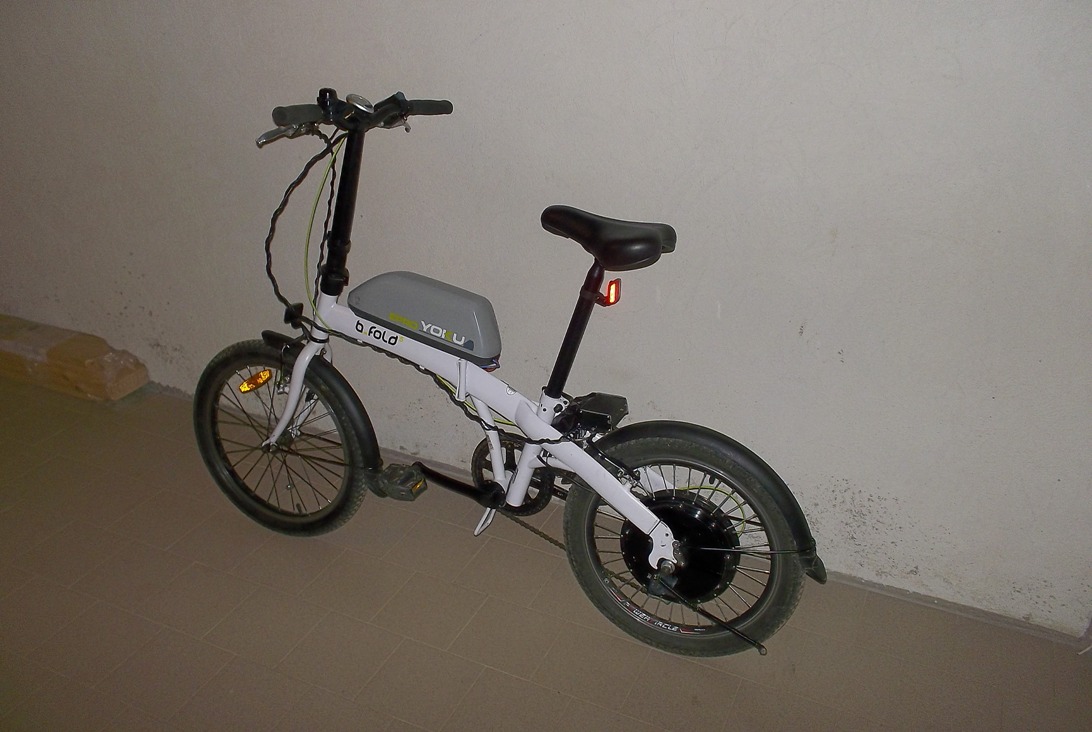

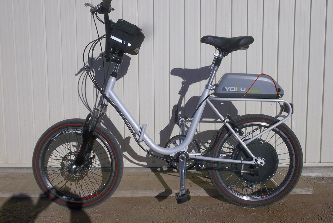

Ciao, per esperienza personale ti consiglio un Kit nine continent rh205 12*5 con centralina da 17A (se la salita non è oltre il 15%), altrimenti meglio da 27A, batteria Yoku Epro 36v 13Ah dovresti stare sotto i 700 euro. Io ho montato il tutto su una bfold 5, su una graziella sportiva (che inoltre ho in vendita...) e addirittura su questo: http://www.jobike.it/forum/topic.asp?TOPIC_ID=23367
Se la salita è sotto al 10% puoi usare anche un Prokit della Golden Motor oppure un kit Bafang, ma la spesa resta la stessa.

Ecocar, ke belle.
veramente stupende.
poi il vantaggio è che il 9C ha anche il freno elettrico in discesa.

La graziella è proprio comoda, però è ammortizzata davanti, ha il tubo sella ammortizzato, la sella è molto morbida e ha le gommone da bmx. Io sono più leggero, ma trovo la posizione di guida proprio rilassante. La b fold sullo sconnesso invece è poco confortevole, ci vorrebbe almeno una tubo sella ammortizzato oppure delle gomme più panciute.
Quanto a reperire il kit Nine Continent, da quando Wheelkits ha chiuso è un problema! Io ho ancora dei motori nuovi 12*5 su ruota 20", ma non avrei intenzione di venderli perchè in futuro so che mi mangerò le mani... proviamo a vedere se ci sono alternative, ma effettivamente su ruota 20" non si trova molto... speriamo che con la primavera rifacciano magazzino. Electricbikes.it aveva qualcosa (anche bafang e goldenmotor, ma su ruota 20" al momento mi sembra che abbia finito tutto).
