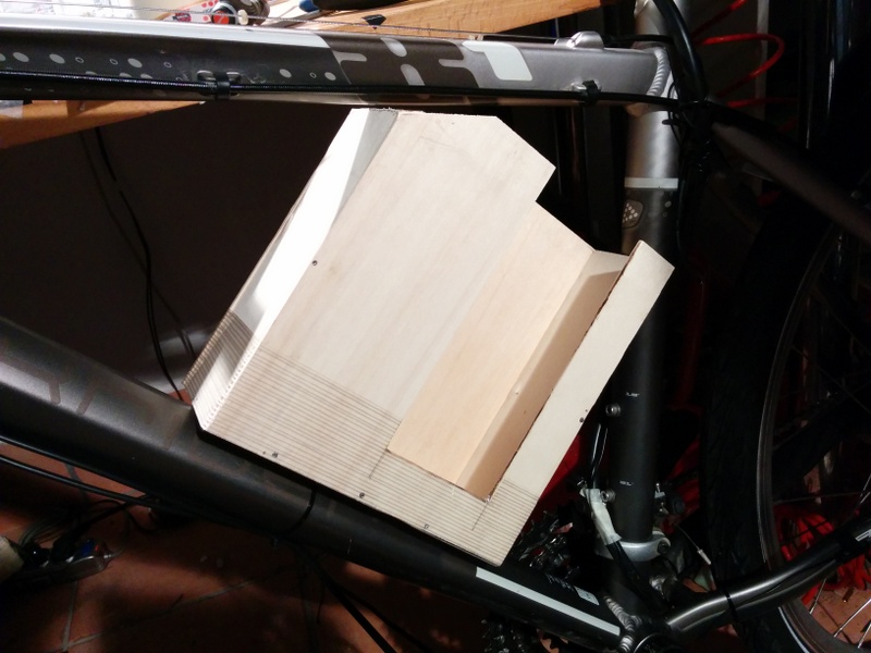

mi serve un consiglio. Dovrei progettare un case da mettere nel triangolo per contenere 710Wh di batterie LiPo (2x 16Ah a 6S) e un po' di elettronica. Lo vorrei stampare con la stampante 3d, ma ho iniziato a fare delle prove con il compensato per velocità.
E' venuto fuori l'obbrobbio che vedete in foto, mi sembra enorme, forse non ho l'occhio. Avrei voluto fare più una cosa tipo la batteria classica del Bosch, ma per come erano i cavi ho dovuto ripiegare su questa forma. Sono combattuto se rifare il cablaggio per trasformarlo in una cosa tipo Bosch o comunque verrebbe sempre un bormbardone.
L.

Il formato delle LiPo purtroppo obbliga ad usare contenitori di forma squadrata, nel tuo caso sarebbe molto più elegante riempire l'intero triangolo con un BEL contenitore lasciandolo poi semivuoto piuttosto che montarne uno rettangolare.

Quotone per il vecchio Barba.. se riuscissi a realizzare una forma trapezoidale sarebbe meglio che lo scatolotto... poi ci sono sempre le scatole del Jack...

lascia stare la paura del bormbardone(ndr).
riempi quel triangolo perdiana!
dopo le lipo si sfiancano e ti ritrovi con un pacco batteria scorreggetta in 2 anni.

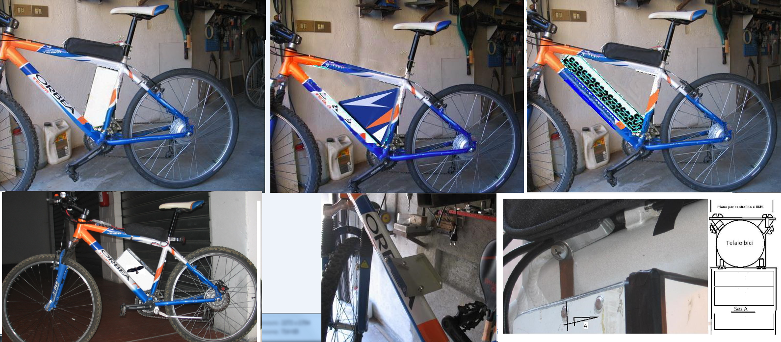

La mia Orbea l'avevo pensata in diverse soluzioni per 36V 9Ah, le soluzioni più belle secondo me!.
Poi ho comperato due batterie da 5Ah a 48V. A 48V era tutto un altro andare ma non mi piaceva la soluzione e sono passato all'haibike (stò personalizzando anche questa)
Per il case basta un foglio di Al sp 0,2mm e lo pieghi; ti posso spiegare come fare una piegatrice rudimentale funzionante.

Grazie a tutti per le risposte! Per adesso mi tengo questa scatola maledetta e vado avanti con il resto, quando alla fine avrò finito tutto ritornerò sull'argomento e vediamo un po'.
