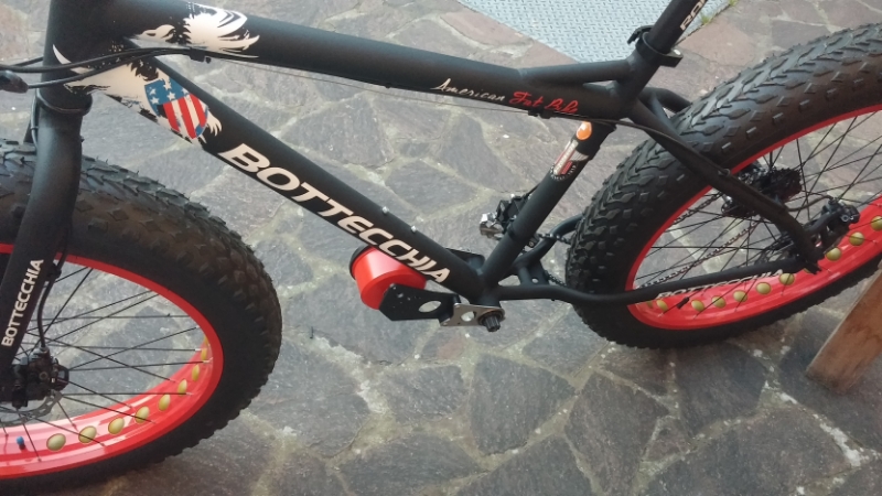

Ciao a tutti, come avevo accennato sul vecchio post, ho progettato un kit per la fat.
Per adesso work in progress, in settimana nuova dovrebbe essere su strada.

e metterlo sopra al obliquo? sarebbe bello figo!

Certo, ci sta senza problemi. Su questo telaio sta pure tra ruota e tubo verticale.
Ma sto facendo una versione standard adattabile alla maggior parte dei telai,preferisco mostrarlo nella configurazione più comune.

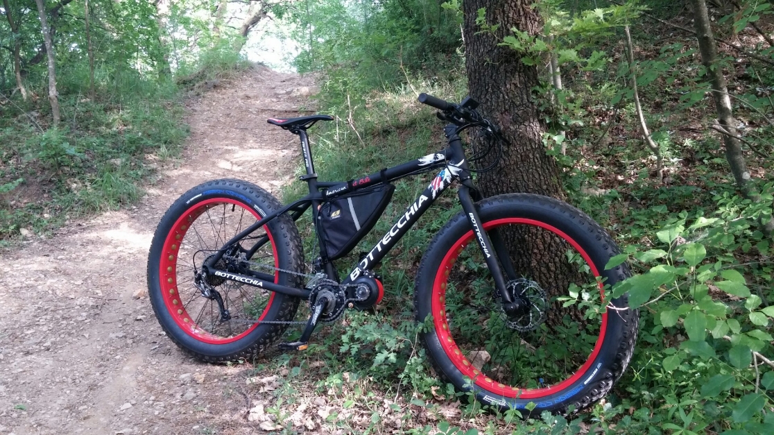

Finalmente in giro per i sentieri.
Sto spremendo bene il motore, sovralimentato e rapportato lungo,per essere certo di non avere problemi se usato alla potenza di targa.
Per adesso viaggio tra i 400 e i 700w e raggiungo i 40 km h. Secondo le previsioni l motore dovrà viaggiare sotto i 450 continui ad una velocità max di 35 km/h circa, a Meno che non se ne faccia prevalente uso su pianura. In tal caso si potrà mantenere una corona di 36-38 senza problemi, ma comunque a 10s, mentre adesso viaggio a 12s.
