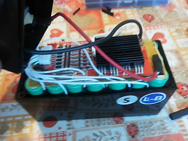

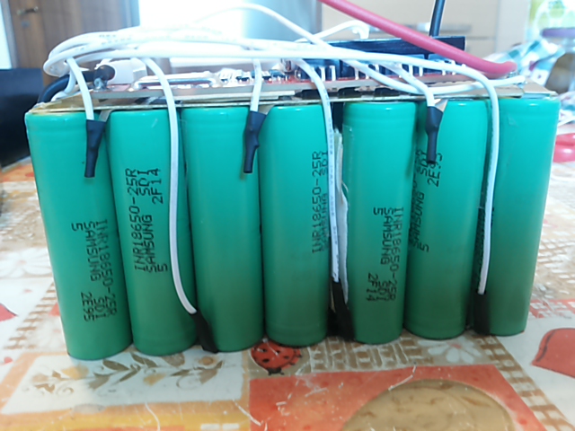

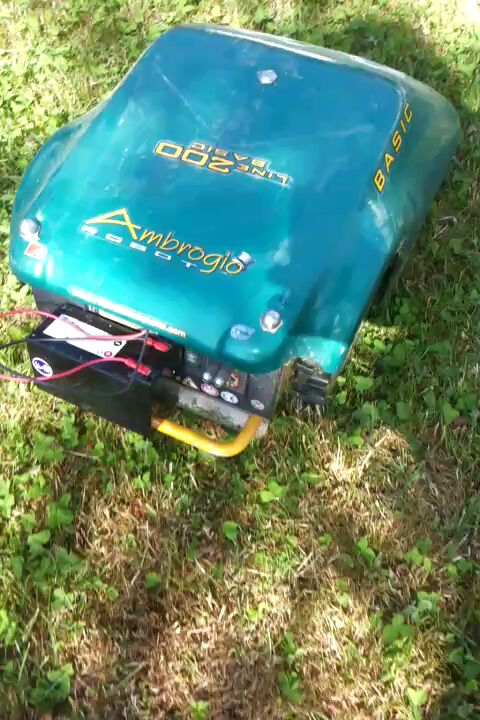

Ecco qui la belva.
89,05 KB

ercole67
1459 Messaggi
Inserito il - 11/05/2015 : 09:41:52  Mostra Profilo Invia a ercole67 un Messaggio Privato  Rispondi Quotando
Ah, quello dei Ferrero Rocher. Ma per farlo funzionare devi dirgli la frase giusta: "Ambrogio, avrei voglia di......".
Vedrai che poi andrà bene

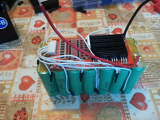

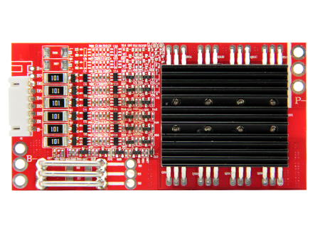

Inserito il - 25/05/2015 : 16:09:05  Mostra Profilo Invia a FabioR6 un Messaggio Privato  Rispondi Quotando

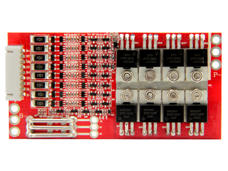

Veloci quelli di Best Tech.
Oggi sono arrivati i bms sembrano fatti davvero bene.
166,5 KB
177,99 KB

Inserito il - 25/05/2015 : 19:01:43  Mostra Profilo Invia a octopus un Messaggio Privato  Rispondi Quotando
Le piste rinforzate sono da galleria d'arte!
FabioR6
3375 Messaggi
Inserito il - 26/05/2015 : 10:11:00  Mostra Profilo Invia a FabioR6 un Messaggio Privato  Rispondi Quotando
Ogni tanto questi cinesi lavorano davvero bene.
Il BMS a vedersi nei suoi dettagli e costruito con cura, e ogni componente sembra di qualità.

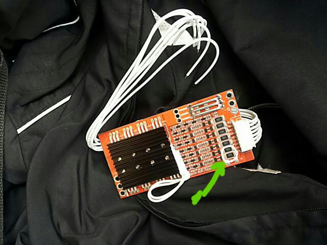

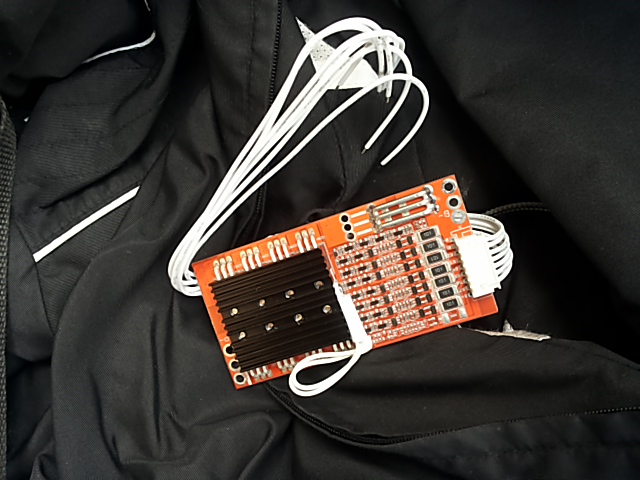

Eccoci qui.
In definitiva, il BMS che ho, ha 7 fili di bilanciamento, mentre sullo schema che mi è stato inviato, i fili sono 8.
Collegando come da schema, la storia proprio non funziona.
Mi sembrava troppo bello aver risolto tutto, ed invece la faccenda si fa davvero pelosa.
Adesso l'ho collegato con la solita procedura, cioè lasciando libero il polo negativo. Sembra che stia funzionando.
405,28 KB
46,86 KB

Secondo me non è un bms da 7s, ma da 6s
FabioR6
3375 Messaggi

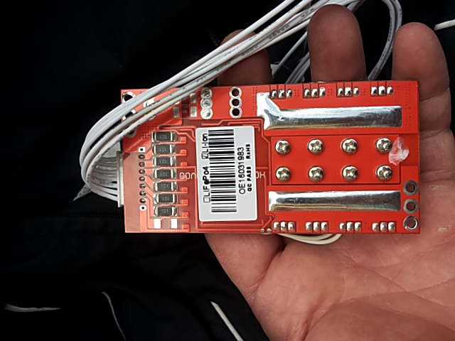

Inserito il - 31/05/2015 : 17:26:35  Mostra Profilo Invia a FabioR6 un Messaggio Privato  Rispondi Quotando
Millemiglia, mi auguro vivamente che tu ti sbagli. Infatti osserva le foto che allego qui sotto.
È lo stesso da 6S e uno da 8S. Modello identico.
177,29 KB
182,64 KB

Dai yn occhiata e guarda se il primo dei cavi di bilanciamento è collegato alla pista B- o alla B1. Dalle foto non si riesce a capire sono poco dettagliate. Fai una foto di dettaglio nella zona del connettore sopra e sotto
FabioR6
3375 Messaggi
Inserito il - 31/05/2015 : 19:26:08  Mostra Profilo Invia a FabioR6 un Messaggio Privato  Rispondi Quotando
Il primo partendo da dove?
Cube trekking
34.600 km in aumento....
FabioR6
3375 Messaggi
Inserito il - 31/05/2015 : 19:30:28  Mostra Profilo Invia a FabioR6 un Messaggio Privato  Rispondi Quotando
Scusa, capito. Verifico dopo.
È lo stesso da 6S e uno da 8.....
mah...

Inserito il - 01/06/2015 : 18:58:35  Mostra Profilo Invia a FabioR6 un Messaggio Privato  Rispondi Quotando
Tutto ok. Il nuovo B MS collegato bene, funziona perfettamente. Ecco il risultato finale !!!!
260,85 KB
198,52 KB
192,31 KB

E il problema del cavo mancante? Cosa hai fatto?
FabioR6
3375 Messaggi
Inserito il - 01/06/2015 : 21:55:07  Mostra Profilo Invia a FabioR6 un Messaggio Privato  Rispondi Quotando
Sul negativo non ci va nulla.!!!

I BMS ricavano il negativo della prima cella direttamente dal cavo di potenza che va al -B, quindi non ne servono altri!
FabioR6
3375 Messaggi
Inserito il - 02/06/2015 : 21:41:36  Mostra Profilo Invia a FabioR6 un Messaggio Privato  Rispondi Quotando
Oggi finalmente si è conclusa la vicenda!!!
Batteria ok
BMS perfetto.
Il robot ha lavorato 2 ore.
Tensione iniziale 28,8
Rientrato al box, segnava 26 volt
benissimo direi.
Sono molto soddisfatto!!!!!
dopo aver scoperto che le vecchie celle sono molto meno potenti come C di scarica. ( grazie Barba )!
Cube trekking
greenheaven
611 Messaggi
Inserito il - 02/06/2015 : 22:19:31  Mostra Profilo  Clicca per vedere l'indirizzo MSN di greenheaven Invia a greenheaven un Messaggio Privato  Rispondi Quotando
Il BMS che ho montato sulla mia batteria da 14S prevedeva da schema un cavo di bilanciamento anche sul primo negativo B-. E infatti i cavo di bilanciamento erano 15...secondo me gli hanno inviato il BMS da 6S come dice Mille miglia o lo schema errato.
Il fatto che funzioni uguale secondo me non vuol dire che le celle verranno ben bilanciate in fase di carica e magari gli effetti li vedi solo a lungo termine...bho....
6813 Messaggi
Inserito il - 03/06/2015 : 13:40:38  Mostra Profilo Invia a MilleMiglia un Messaggio Privato  Rispondi Quotando
Infatti.. i bms non sono mica poi tutti uguali..
FabioR6
3375 Messaggi
Inserito il - 04/06/2015 : 01:31:35  Mostra Profilo Invia a FabioR6 un Messaggio Privato  Rispondi Quotando
Mi hanno risposto che il bilanciamento sul B- lo fa già il negativo generale che infatti va su B-.
Cube trekking
36497 Messaggi
Inserito il - 04/06/2015 : 03:23:13  Mostra Profilo Invia a Barba 49 un Messaggio Privato  Rispondi Quotando
Infatti... Visto che la scheda riceve già il negativo generale attraverso il cavo di potenza un secondo cavetto è ridondante, mentre siccome il positivo generale della batteria non tocca affatto la scheda occorre SEMPRE un secondo cavetto sul terminale positivo per bilanciare l'ultima cella.
Naturalmente i BMS non sono certo tutti uguali, ma per il costruttore è assai più semplice fare un ponticello sulla scheda che aggiungere un cavetto e un Pin al connettore di bilanciamento.
