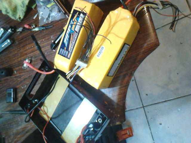

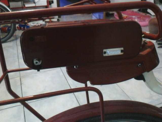

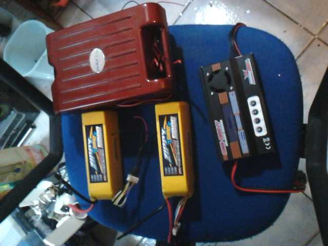

Dopo 2 anni di onorato lavoro la batteria sulla wayel e' deceduta......
Dopo un paio di settimane di attesa e una giornata di lavoro ho rimesso in strada la wayel del mio nonnino amico.
2 belle lipozze da 5800 compact e carichino da 8S
Lavoro ben riuscito e pulito, le lipo ci stanno perfette.......

Provo a postare qualche foto del lavoro

Uddio ma dai in mano il lipo al nonnetto?
Fa partire il programma di carica a 0.5C precise con i bip bip del carichino? :) troppo un mito!
