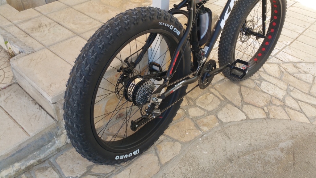

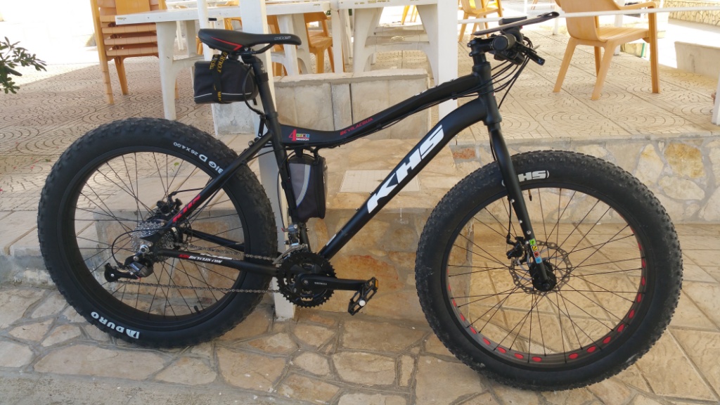

Buongiorno a tutti

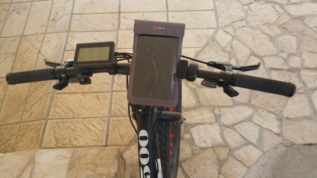

Abbandonato il progetto iniziale di adattare il mio bbs per vari motivi (chi non lo modifica, ma vuole vendere il nuovo, nessun test di chi lo fa), ma soprattutto con l'idea di trasformarla quando voglio velocemente in una muscolare solo cambiando la motoruota, grazie alla grande competenza e disponibilità dell'utente panurge ho montato il bellissimo kit xiongda dalle caratteristiche uniche, marcia High, auto e low per le grandi salite, completato da uno splendido display che indica tra le altre cose consumo istantaneo in watt, tensione istantanea della batteria in volt e da' la possibilità di modificare ben 18 parametri di servizio già da display!

... bella realizzazione anche estetica con batteria e centralina mascherate in due borsette.
...perché non ci illustri anche caratteristiche tecniche di motore, controller, e batteria???!!!

Allora, la batteria è una 40v 8.4 assemblata da creatina 2 anni fa per tirare il meglio fuori dal mio bbs 36v e con questa raggiunge in modalità H e A i 34kmh ;ho poi un altra 40v 13 per i percorsi più lunghi ma che non ho ancora testato. Ho fatto solo un piccolo giro di 15 km quasi tutto pianeggiante ed è filato tutto per il meglio, in modalità auto il motore alla prima pedalata parte e assiste fino a circa 19 kmh con grande spunto, poi dopo una specie di click il motore riparte spingendo fino alla max velocità. Ci sono 5 livelli di assistenza;l'acceleratore fa raggiungere senza sforzo la massima velocità raggiungibile cmq anche solo pedalando (al contrario del bbs che raggiunge il max solo con l'acceleratore), fra le tante opzioni del display c'è quella molto utile di asserire l'acceleratore al pas e la possibilità di impostare una velocità max. Non ho idea di dove si possa acquistare, provate a contattare panurge.

In questa fase soprattutto piu ne girano e meglio è. Questa applicazione del motore è secondo me una delle piu valide e naturali per la sua tecnologia a due marce.
La ditta è seria. Piano piano i rivenditori aumenteranno.
La ruota con sapim strong neri e cerchio con camera da 80 è raggiata in seconda standard e risulta pressochè perfettamente centrata quasi come una anteriore.
