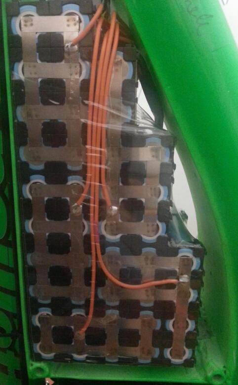

Quando
ho visto il video mi è venuta la pelle d'oca con nell'animo un misto fra invidia ed ammirazione per un mezzo così bello, efficace e dal colore direi azzeccatissimo.
ma Enzo il posto dove è alloggiata la batteria è stato calcolato o è stata solo fortuna? perché come mi hai detto si è inserita al millimetro o forse meno.
anche se c'è da dire che per un progetto del genere la fortuna non c'entra niente!!!!
dirti solo bravissimo mi sembra riduttivo non ho davvero parole.

FabioR6
3375 Messaggi
Inserito il - 11/06/2015 : 17:56:13  Mostra Profilo Invia a FabioR6 un Messaggio Privato  Rispondi Quotando
Incastonata come un diamante.

octopus
924 Messaggi
Inserito il - 11/06/2015 : 19:12:16  Mostra Profilo Invia a octopus un Messaggio Privato  Rispondi Quotando
Visto come arrivano bene i cavetti di bilanciamento, io metto 20€ sulla non casualità!
Peccato per il telaio sovradimensionato per motore e sopratutto batteria
FabioR6
3375 Messaggi
Inserito il - 11/06/2015 : 19:45:54  Mostra Profilo Invia a FabioR6 un Messaggio Privato  Rispondi Quotando
Mi è stato richiesto un esatto punto di uscita ed un esatta lunghezza.
La misura era precisa, ma non so se era cosciente delle misure di questa batteria con gli Holder.
Nel senso che ha fatto prima il telaio, e poi la batteria. Non era ovvio che ci stesse.
Comunque tanto di cappello. UN GRANDE!!!!!

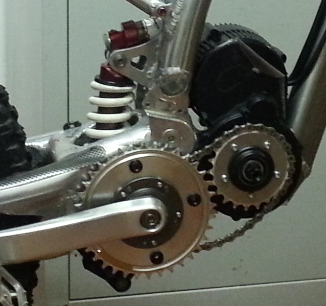

3604 Messaggi
Inserito il - 11/06/2015 : 21:28:56  Mostra Profilo Invia a T4R un Messaggio Privato  Rispondi Quotando
Molto bella e molto particolare.
Hai comunque usato una ruota libera sui pedali?
Hai qualche foto del particolare?
Le ancillotti erano delle moto stupende e sono tra le migliori se non la migliore come bici da DH.
Peccato che per farci stare un motore bisogna rifarla quasi daccapo.

Geobike
321 Messaggi
Inserito il - 11/06/2015 : 23:25:11  Mostra Profilo Invia a Geobike un Messaggio Privato  Rispondi Quotando
Comunque ancora complimenti.
Si Pino, sulla corona c'è una ruota libera del Ciclone, sono risuscito a farci stare all'interno una corona da 22 denti ed ho creato un rapporto 1-1
ecco una foto dove si vede il dettaglio.
146,04 KB
48,05 KB
Ciao ragazzi,riprendo questa discussione per chiedere una cosa...i cavi di bilanciamento del bms sono collegati sui positivi o sbaglio?? Se dico fesserie....insulto libero!!
FabioR6
3375 Messaggi
Inserito il - 12/07/2015 : 23:10:05  Mostra Profilo Invia a FabioR6 un Messaggio Privato  Rispondi Quotando
Certo!!!! Mi sembra evidente dalle foto. Comunque era su richiesta. Quindi .....
