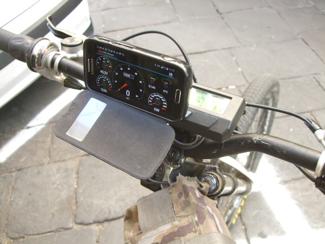

Allora ragazzi, cercherò di fare un super post !!
Chiedendovi conferma su quella che per ora è solo TEORIA dato che ancora non ho montato nulla...
poi se dopo la teoria, la pratica avrà successo, questa diventerà un ottima guida per l'installazione sulla propria e-bike dello speedict e bagaglini simili
1)come vedete questa è la confezione che vi arriverà a casa, occhio al prezzo di vendita!!
- 113 euro di speedict
- 20 euro o poco più di spedizione
- inoltre, tanto per ricordarci che siamo italiani, tasse dognali da 50 euro (tassa a mio avviso esorbitante)
2)veniamo forniti di diverse cablature
come vedete gli spinotti da attaccare allo speedict sono "micro" e i vari cavi hanno il finale senza spinotti, quello di attaccarceli sarà un bel lavorino da fare in seguito per poter attaccare il cavo ai tradizionali attacchi dei cavi della centralina...
3)Questa è una foto di come si presenta la mia centralina,la quale è molto simile a tante altre...
dovremo scollegare rispettivamente:
- cavi del pas(rosso-nero-bianco)
- dell'accelleratore(rosso-nero-verde)
- della batteria (i cavi più grossi, uno rosso l'altro nero)
- della temperatura (ditemi voi qual'è )
- del sensore di velocità (ditemi voi qual'è )
- e del display (quello bianco più piccolo) dato che se ho ben capito e nessuno afferma il contrario, diventa perfettamente inutile...
4) ora vi propongo alcune immagini prese dalla guida ufficiale che dovrebbero dare un idea precisa di come vada montato il tutto
In sostanza lo speeedict si frappone fra la batteria e la centralina, esso gestirà di testa propria
(voi comunicherete dal cellulare via bluetooth) il pass della pedalata assistita, l'accelleratore,
il sesore di velocità e quello di temperatura, riuscendo a comunicare con la centralina attraverso al cavo dell'accelleratore o se non lo avete attraverso il cavo del pass..
solo non mi è chiaro se sarà da collegare solo il filo bianco e nero rispettivamente al nero e verde dell'accelleratore oppure anche il filo rosso, qui aspetto vostre conferme...
Spero di non aver commesso errori di battitura e che le mie teorie siano esatte, gradirei conferma dai più esperti prima di procedere... grazie !!

Ragazzi urge un aiuto....
Non so perché ma proprio non funziona a dovere
Per qualche ragione il display continua ad essere essenziale per l'acceneione...
Qualcuno che lo ha già montato mi sa dire se dovrei lasciar perdere il cavo dell'acceleratore e cercare di attaccarlo al.cavo.del display?
Ragazzi urge un aiuto....sono in alto mare....

Ah.... Ragazzi ho provato e riprovato... Ma non mi funziona bene, leggendo i manuali pare che abbia fatto tutto bene... Eppure non si regola bene il gas, e il legal mode non funziona... Inoltre devo dire che ha un ritardo nel recepire i comandi davvero fastidioso...per non dire pericolo quando non stacca subito il gas....

Eh già ragazzi, per ora è solo un costosissimo bagaglino elettronico, della dubbia efficacia...

jack, guarda avevo pensato anche io sta cosa, ma poi a conti fatti ho pensato che se hai scelto lo speedict avrai i tuoi bei motivi, o semplicemente è un caso di earlyadopter.
perchè ti dico, il pacchetto e il prodotto mi pare di ottimo livello, alla fine sarà un particolare, un flag od un valore, una stronzatella. non si tratta di una batteria con la farina dentro!
io sono appunto indeciso tra il ca3 e questo prodotto o similari.
qui puoi usare uno smartphone al posto del display del ca3 che trovo onestamente obsoleto.
vuoi dare una priorità ai problemi :
* ritardo in spegnimento assistenza
* lag generale dei comandi
* risposta dell'acceleratore
* switch legge 250w
nel caso ti posso dare una mano col inglese o cinese (poco) per chiedere alla casa ufficiale, ma magari una cosa alla volta

Allora ragazzi oggi sono stato da un tecnico che vende e monta ogni tipo di speedict o similari... Eeeeee il responso.... È che lo speedict Nell'uso dell'acceleratore ha lag, mi ha detto essere un ottimo strumento se usato solo per leggere dati... Ma se usato per pedalata assistita o accelleratore,darà sempre lag, a saperlo prima mi sarei accontentato di quello da 80 euro...
P.s. Non tanto il tornare a norma.... È la possibilità di imporgli l'utilizzo di consumare meno watt, e quindi risparmiare batteria... Comunque un sentito grazie a octopus per la disponibilità!! Ora ho contattato i creatori dello speedict facendogli notare la pericolosa latenza con L'accelerazione.... Chiedendo relativo rimborso...

cavolo, stavo per comperarlo ma con questo problema della latenza non se ne parla proprio!
Grazie per la tua recensione e resto dispiaciuto per i soldi che hai spesi...a saperlo prima li risparmiavi ma come molti di noi, i giocattoli belli ci piacciono.

Ma che razza di fregature....un ritardo sull'acceleratore è pericoloso...come si fa a vendere questa robaccia

Anche il CA se non ben configurato puo' avere ritardi (con acceleratore a zero, non in chiusura, davvero pericoloso))...ma con lo speedict non sono mai riuscijuto ad ottenere un livello accettabile, mentre col CA si riesce ad eliminare del tutto.
Non ho dubbi che con un po' di lavoro si potrebbe rendere bluetooth anche un comune wattmetro cinese, Col CA, che ha una uscita seriale, è già possibile con facilità. ovviamente serve un adattatore serial to Bluetoth adeguato ed una interfaccia lato remoto, dal semplice terminale FDTI (disponibile per qualsiasi sistema operativo esistente) al sofware per PC del Cycle Analyst, ad alcune App android appositamente sviluppate per Il CA e già disponibili in versione alpha, per chi le volesse testare oppure per chi ne fosse capace, da scrivere ex novo.

Inserito il - 01/07/2015 : 10:03:25  Mostra Profilo Invia a panurge un Messaggio Privato  Rispondi Quotando
per capire meglio quello di cui parlo....
147,97 KB
In questo caso oltre a ripetere con una grafica piu' al passo i dati disponibili sul display del CA, si integra lo streaming dei dati del CA stesso con il GPS dello smartphone in un unico log che conterrà la traccia corredata dei dati sulla corrente, punto per punto.
Il vantaggio è di poter scegliere: CA sul manubrio e smartphone nello zaino solo per il log della traccia, oppure CA nascosto e smartphone sul manubrio.
Per applicazioni statiche tipo barca e campeggio, dove il CA è già largamente usato, la cosa è molto interessante, permette infatti di tenere sotto controllo la carica e la scarica della propria batteria senza dover essere fisicamente presso la batteria stessa.
"...Forsan et haec olim meminisse iuvabit..."
Tutte le informazioni, documenti ed immagini forniti da "panurge" in questo forum sono da considerarsi Open Source, qualora non protetti da altri diritti, e ne è liberamente permesso l'uso e la diffusione per fini personali e non commerciali accettando le condizioni del http://creativecommons.org/licenses/by-nc-nd/3.0/deed.it
panurge
311 Messaggi
Inserito il - 01/07/2015 : 10:19:24  Mostra Profilo Invia a panurge un Messaggio Privato  Rispondi Quotando
P.S. In questo caso uso un S4 Zoom, un device che consiglio, è perfetto per le bici. avendo l'attacco a vite standard da macchina fotografica si puo' assicurare in modo davvero fermo, volendo anche con attacchi di superlusso. ha una macchina fotografica da 16MP e uno zoom ottico 10x di tutto rispetto. inoltre col tasto di scatto vero sullo chassis, risulta piu' comodo scattare quando si è in sella. essendo vecchiotto specialmente via germania si prende veramente per poco, considerando quello che offre.
La Applicazione si chiama Ebike Analyzer ed è sviluppata da un utente australiano del forum Endless-Sphere. E' disponibile su invito a qualche centesimo dal playstore dopo contatto tramite PM o mail dal forum stesso all'autore.
E' veramente valida.

Hai fatto davvero un gran bel lavoro!!
panurge
311 Messaggi
Inserito il - 02/07/2015 : 09:45:36  Mostra Profilo Invia a panurge un Messaggio Privato  Rispondi Quotando
A dire il vero ho solo assemblato quel che serviva, il gran bel lavoro è stato fatto dallo sviluppatore della App, oltre che da chi ha sviluppato il CA.
la spesa complessiva (escluso CA) si aggira sui 30-40 euro.
Se c'è l'interesse posso aprire un thread dedicato.
