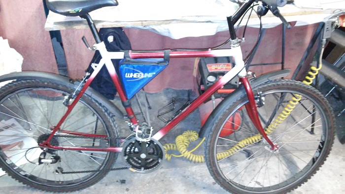

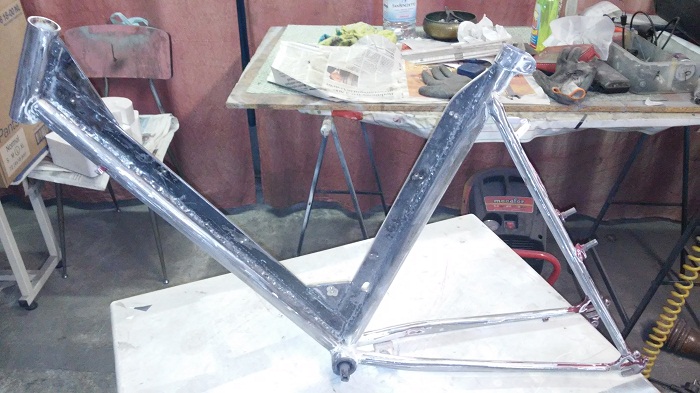

Bene, con parecchio lavoro e pazienza, visto che il tempo per il mio fai da te è piuttosto limitato sono riuscito a portare a termine il mio "progettino", punto di partenza, mtb 26" di acciao, acquistata 25 anni fa, fatta su misura:
132,86 KB
poi per motivi legati ad un prossimo utilizzo della Bipa, (dovrò montare seggiolino per mio figlio posteriormente) ho deciso di stravolgere il telaio, eliminando la canna (che risultava piuttosto alta) ho quindi dovuto rinforzare la struttura con un piatto e fazzoletti saldati internamente (che lavoraccio)
124,46 KB

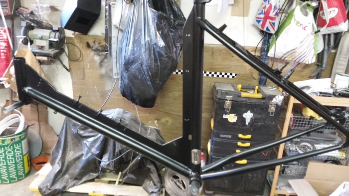

dopo la stuccatura:
141,8 KB

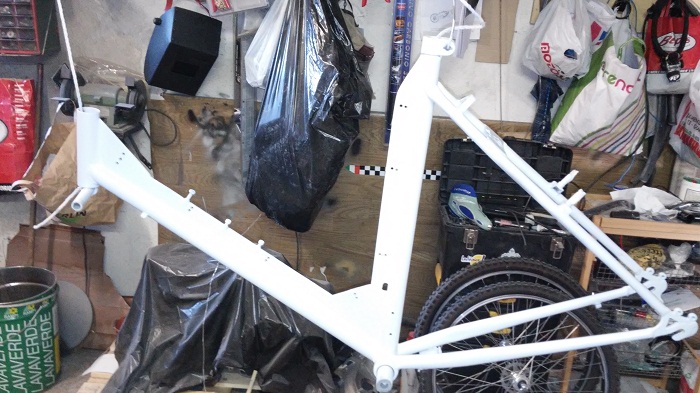

poi verniciatura con apposizione targhetta identificativa:
128,64 KB

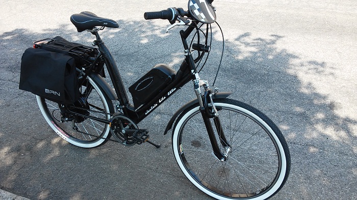

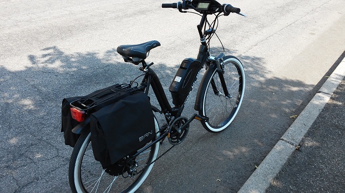

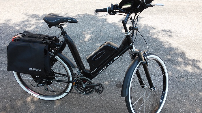

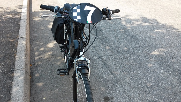

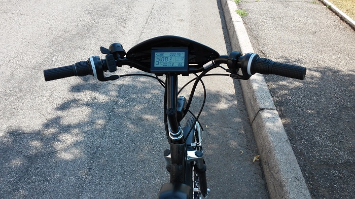

In seguito parecchi lavoretti di adattamento, tra cui montaggio di forcella ammortizzata, che hanno necessariamente comportato la sostituzione dell'impianto frenante...e via con il montaggio del kit ed accessori:
171,87 KB
175,78 KB
174,76 KB
160,51 KB
173,51 KB
Oggi sono solo al secondo giorno di utilizzo, sembra che vada tutto molto bene, naturalmente la batteria si deve ancora assestare...
per il mio utilizzo casa lavoro, in pianura...va più che bene, è un vero spasso, nonchè una gran soddisfazione personale...
