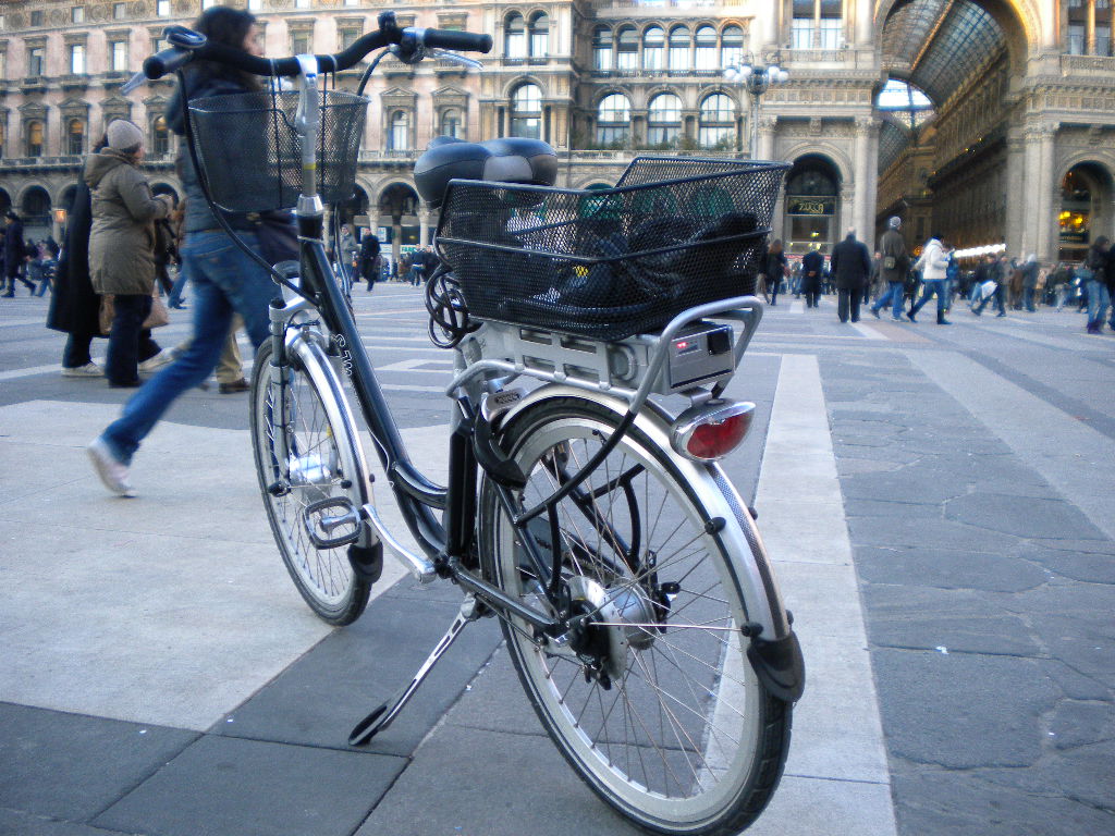

Eccomi qua!
Dopo tanto tempo (non mi è stato possibile farlo prima) sono in grado di mostrarvi le foto della E-Move City 2009 ed esprimere le sensazioni di guida dopo aver sorpassato abbondantemente i 1000 Km.
Premetto che la bici in questione ha un costo davvero impattante le tasche medie e che per questo motivo mi sono avvalso degli incentivi statali che lo hanno ridotto apprezzabilmente.
Aggiungo che ne faccio un uso pressocchè quotidiano (15 Km pro die, andata+ritorno casa/lavoro) che non avrei minimamente immaginato, e che si prolunga anche il fine settimana.

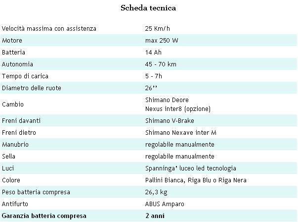

Queste le caratteristiche della bici nel suo insieme (la mia è di colore nero ed ho esplicitamente chiesto il cambio integrato come opz, totale 2000 €, complessivamente il peso aumenta di circa 2 Kg rispetto ai 26.3 dichiarati):

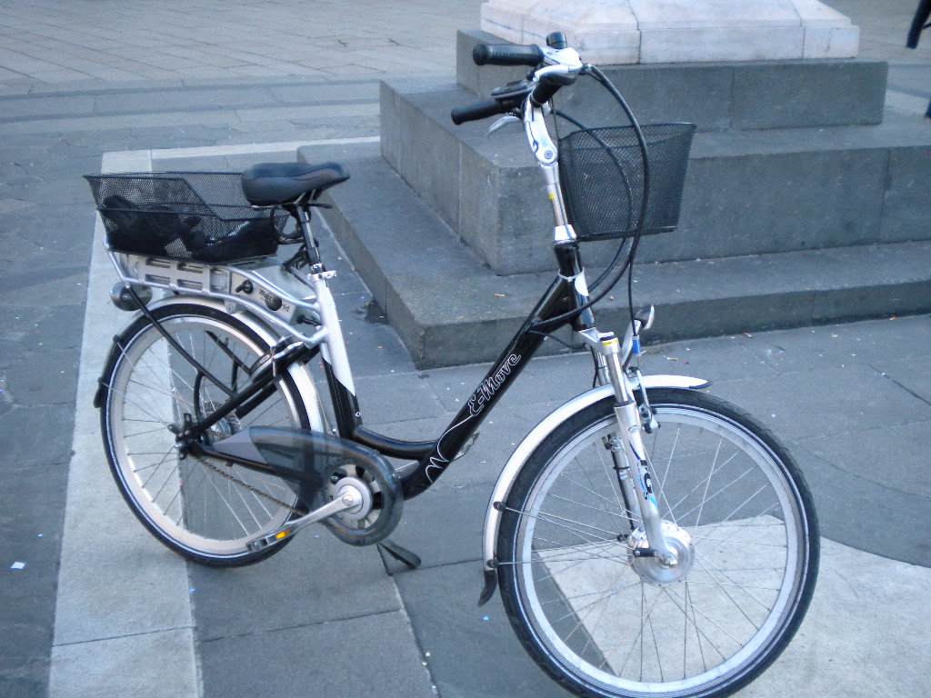

Di seguito altre viste:

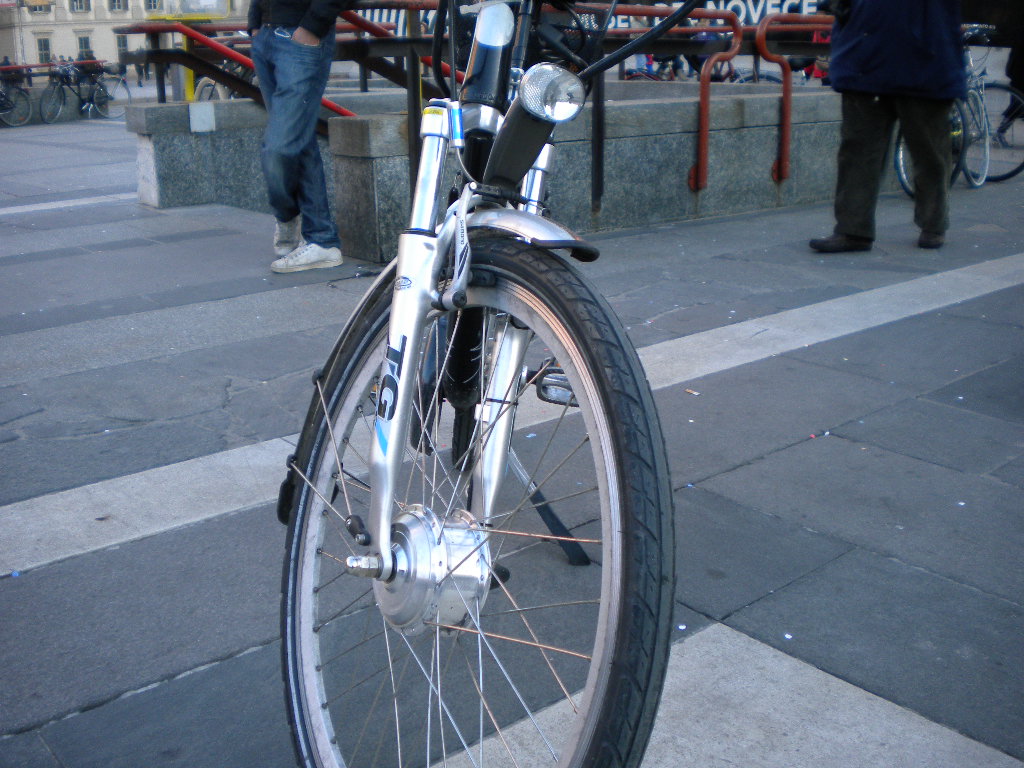

il nmotore posizionato anteriormente
224,86 KB
La vista frontale:
219,42 KB

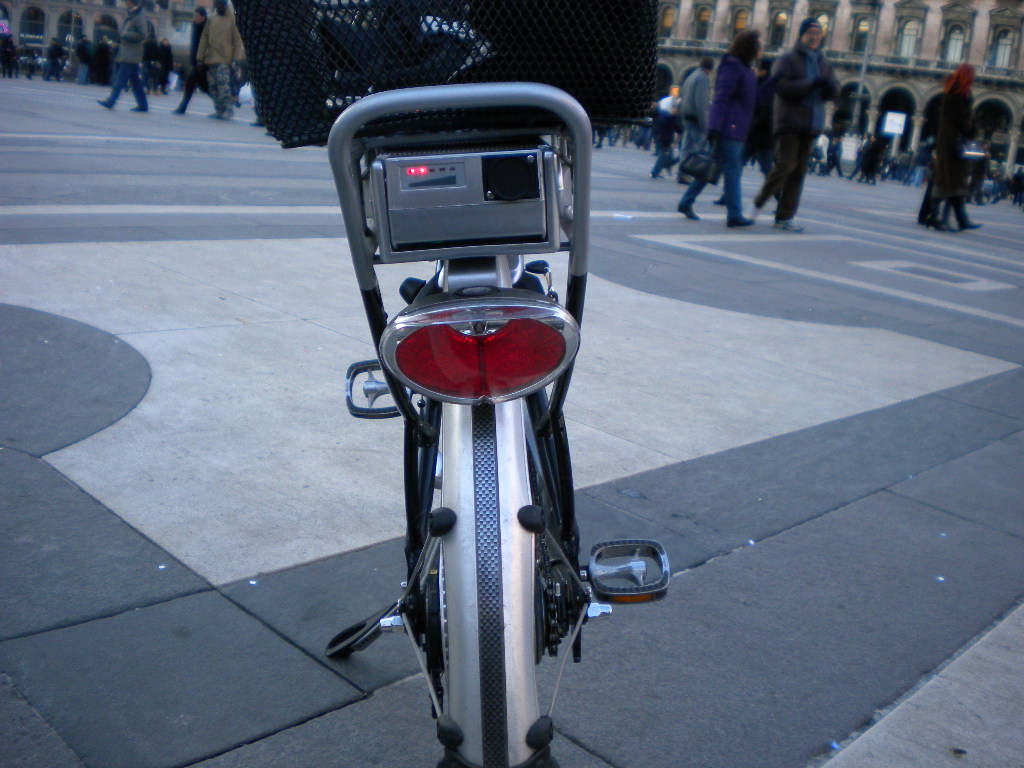

Il posteriore:

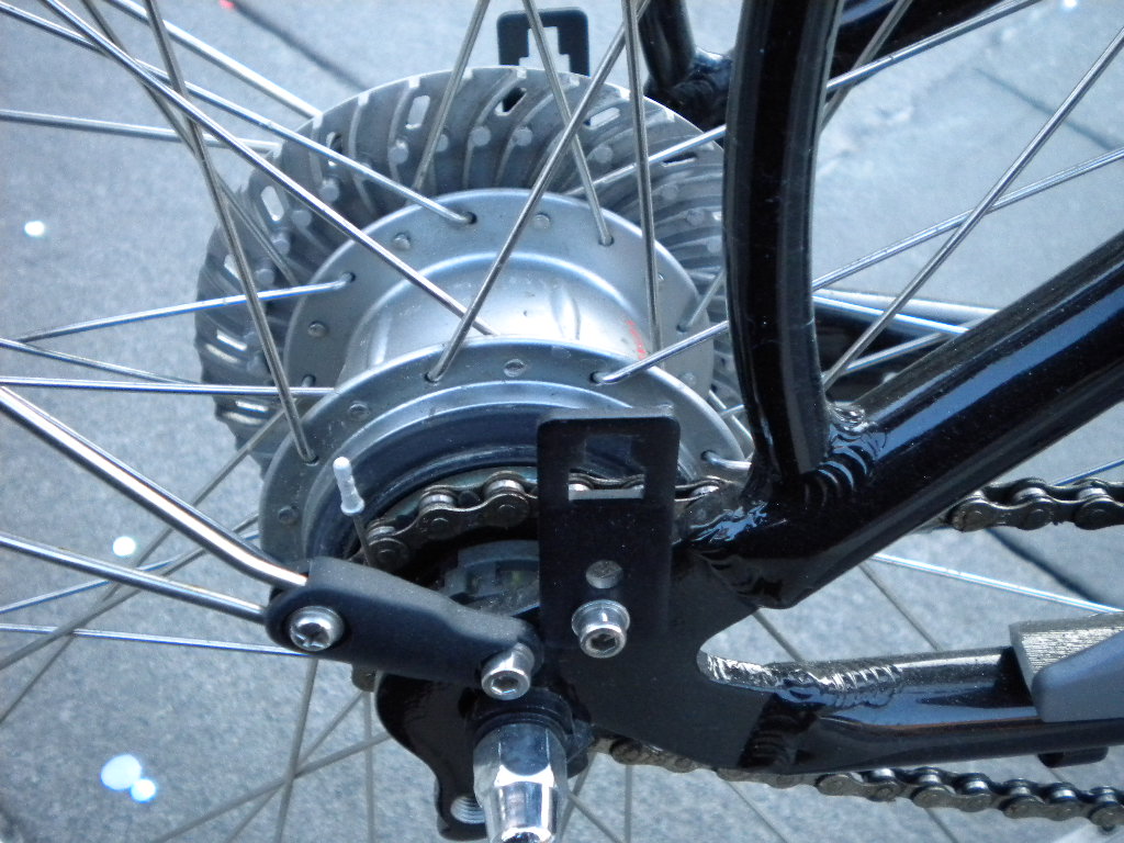

Questo è il particolare del cambio :

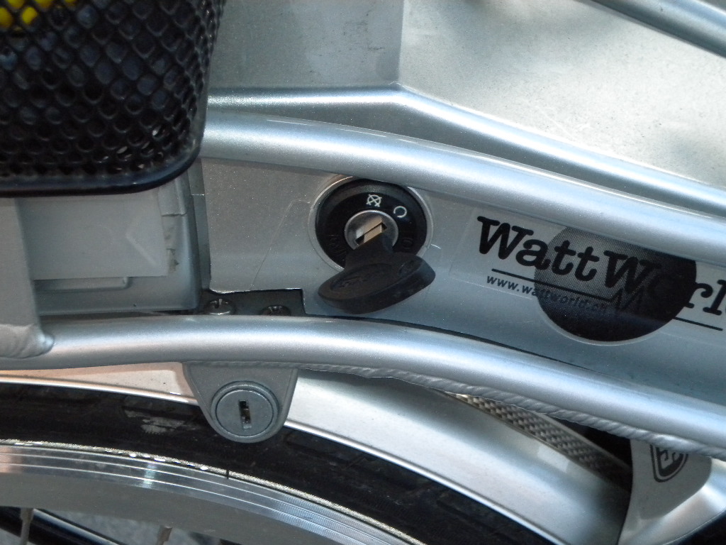

Il particolare dell'accensione della batteria (di fianco alla scritta Wattworld) e della serratura che la immobilizza (leggermente
più sotto):

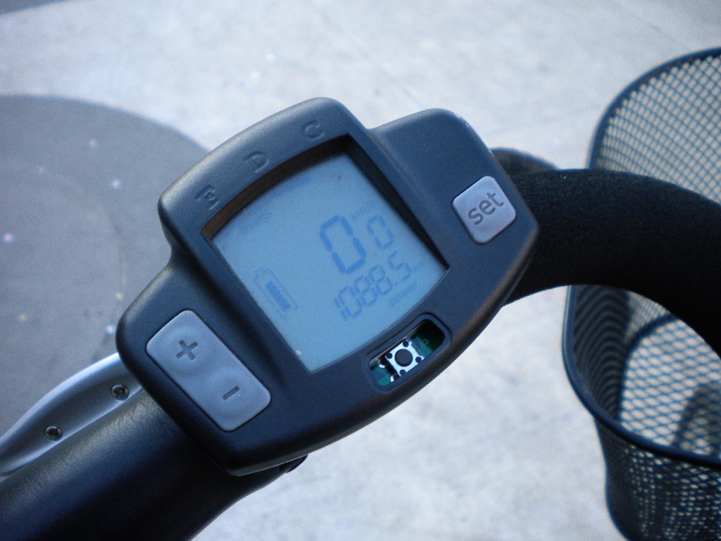

Il display/computer avveniristico (tra l'altro, forse a causa delle sollecitazioni meccaniche, si è staccato e l'ho perso):

Altra vista posteriore-obliqua:

La Force in uso è facilmente desumibile dal numero dei segmenti led visibili sulla parte alta del display e disposti ad arco (nel caso della modalità Force si accendono a coppie ed in totale sono 8).

Il computer consente la visualizzazione della velocità istantanea (in grande al centro), dei Km totali e dei parziali se viene azzerato il conteggio dei totali tenendo premuto il tastino centrale in basso (quello che ho perso), del livello di assistenza correntemente erogato oltre all'assorbimento istantaneo di corrente che incrementa (barra a led) effettivamente quando ad esempio si è in salita. E' disponibile anche la misurazione della carica ancora disponibile che è tutt'altro che accurata (meglio dare un'occhiata ai led della batteria) come comunque dichiarato nello pseudo manuale a corredo della bici. A questo proposito il manuale (?) è davvero molto carente e addirittura non dà un dettaglio di tutte le funzionalità del computer che ho imparato da solo.
