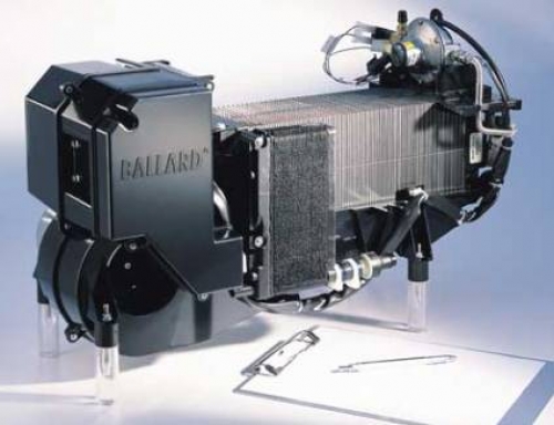

Inserito il - 29/03/2007 : 18:41:09  Mostra Profilo Invia a Tino un Messaggio Privato
sbirciando sul sito c'era anche questa:
10,82 KB
http://www.asvea.e-cremona.it/news_view.php?id=20
e questa:
112,04 KB
http://www.asvea.e-cremona.it/news_view.php?id=13

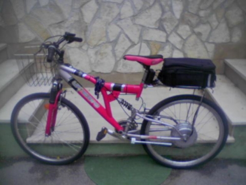

il Kit per fare una E-Bike:
120,51 KB
http://www.asvea.e-cremona.it/news_view.php?id=19

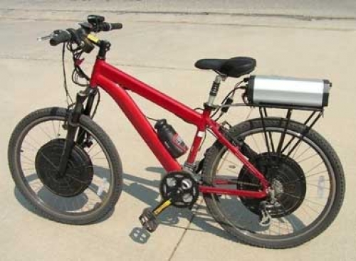

Quelli fuorilegge ?
96,39 KB
http://www.asvea.e-cremona.it/news_view.php?id=12

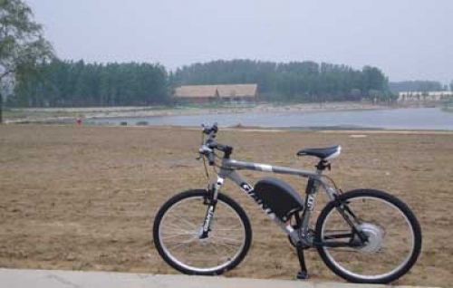

i motori di CRYSTALYTE...
129,71 KB
http://www.asvea.e-cremona.it/news_view.php?id=10
