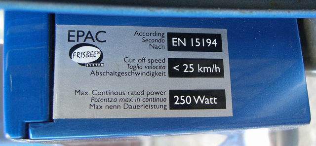

Mi dicevano inoltre che, in caso di incidente con feriti, i mezzi coinvolti vengono sempre esaminati da un perito dell’assicurazione e, se pur la non conformità non fa spostare da un soggetto all’altro la colpa, sicuramente aggrava la situazione se la colpa è del ciclista e può sgravare la responsabilità degli altri coinvolti se non è il ciclista ad aver causato il sinistro
Se mi si rovina questa etichetta … me ne faccio mandare IMMEDIATAMENTE una nuova !!!

EDIT : l'etichetta di conformità non vuol dire nulla da sola, se ne potrebbero riprodurne mille da applicare sulla bici dei nostri amici SuperPedelec etc, tec, ma la conformità del mezzo deve essere testata sul campo.

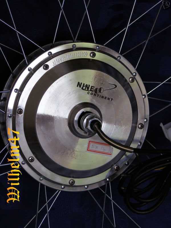

Inserito il - 08/07/2007 : 12:23:41  Mostra Profilo Invia a dido un Messaggio Privato

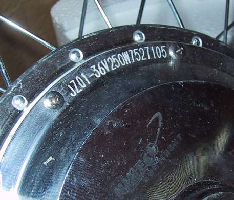

Uno dei tanti motivi che ho scielto il nine è stata anche quella che i dati del motore sono stampati in bella vista.
41,66 KB
CHE IL NINE SIA CON VOI

Credo anch'io che l'etichetta di Pixbuster non abbia molto valore, oltretutto i dati per l'omologazione sembrano essere scritti in modo non conforme a quanto disposto dalla

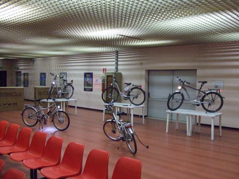

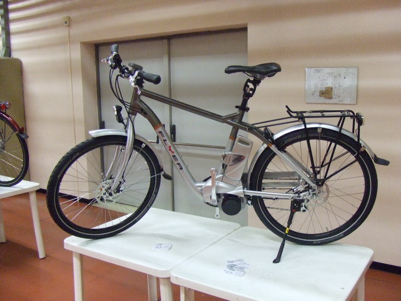

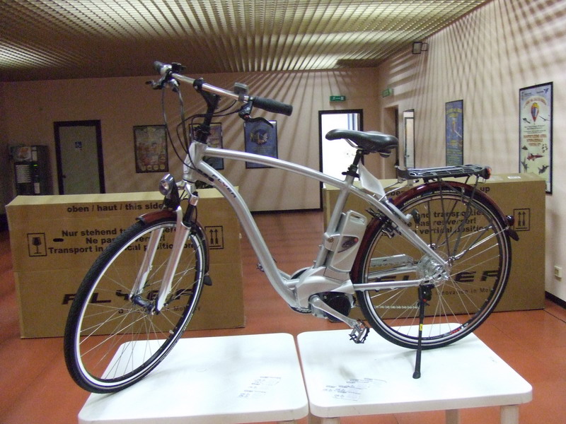

Abbiamo esposto questi modelli ad una locale conferenza dove era presente il direttivo di Legambiente e nessuno ha detto che queste bici sono fuori-legge:
Ecco il modello FLYER serie S URBAN che supera i 25 km/h pur mantenendo un motore da 250 W
ed il modello FLYER T8 High Speed che supera i 40 km/h.

Per quanto riguarda FLYER l'omologazione attualmente è valida solo per la Svizzera e per la Germania.
Stanno lavorando per avere l'omologazione europea.
In Italia dovrebbe essere possibile richiedere l'omologazione per ogni singolo modello e non quella generale pagando circa 50 euro.
La bici per essere approvata dovrà montare lo specchietto retrovisore e qualche altra piccola modifica come i catarifrangenti sulla forcella.
quanto ai modelli HS ho da tempo una curiosità: l'incremento di velocità assistita non si ripercuote in alcun modo sulla capacità in salita? una T8 normale e una T8HS salgono uguali?
direi che entrambi i modelli arrampicano in modo sorprendente. Credo che non sia corretto tuttavia paragonare una T8 con una T8 High Speed perchè esse hanno cambi completamente diversi.
La T8 monta un Nexus Premium a 8 velocità mentre la T8 HS uno SRAM Dual Drive a 24 velocità.
Un paragone più equo potrebbe essere tra i modelli T9 e T9 HS che montano entrambe il cambio Shimano Alfine.

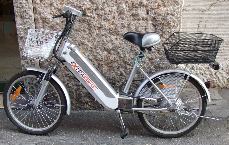

Comunque anche oggi abbiamo fatto un bel giro da "fuorilegge"
devo dire che usare la bici senza targa (finchè lo lasciano fare) è veramente divertente.
In giro ci sono un'infinità di bici che vanno con l'acceleratore
nessuno dice nulla, siamo nella più totale anarchia.
A Verona sono arrivate nuove bici d'importazione cinese,
la marca si chiama ExtraBike,
il modello è il solito ormai vendibile solo in Italia
sono estremamente facili da modificare cioè si possono trasformare in motorini che posso andare senza pedalare.
Il prezzo è di 499 euro, (le stanno svendendo) la batteria ovviamente è al piombo e...
a voi i commenti.
a voi i commenti.
La mia cinesona! Ruote da 22", vero? Uguale salvo che per il cestino posteriore e per il PAS che io ho e voi no.

outside1
1403 Messaggi
Inserito il - 08/11/2007 : 21:12:44  Mostra Profilo  Visita l'Homepage di outside1 Invia a outside1 un Messaggio Privato
confermo, mi è arrivato il kit poco fa! e c'è stampigliato in bella vista 250W
29,28 KB
hombre
1380 Messaggi
Inserito il - 08/11/2007 : 21:54:06  Mostra Profilo Invia a hombre un Messaggio Privato
Ehm...pure sul GM sono riportati sul motore
