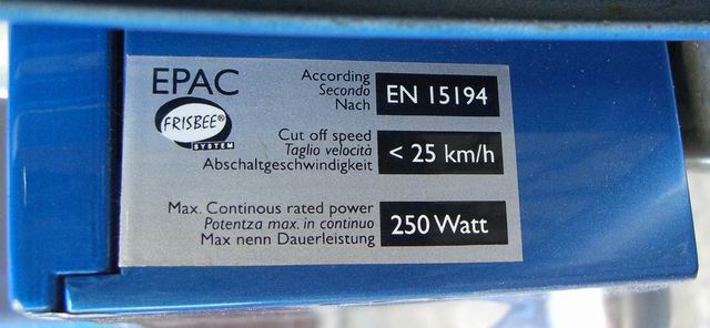

curiosando nel forum mi sono imbattuto in questo 3D
http://www.jobike.it/forum/topic.asp?TOPIC_ID=538&SearchTerms=,omologazione
Domando allora: perchè nei mie due esemplari di Italwin Beauty Deluxe non c'è traccia di adesivi come questo?
64,35 KB

se curiosi un altro po' ti accorgi che è una questione assai dibattuta...
questa etichetta la porta solo la frisbee che io sappia, la quale tiene molto a dare risalto al rispetto delle norme uni che, tra l'altro, raccomandano appunto un'etichetta del genere
dal punto di vista legale tuttavia al momento questa etichetta non ha alcun valore... tanto che appunto pure le marche di maggior prestigio non adoperano nulla del genere... in astratto ciascuno potrebbe stamparsi un'etichetta simile
in concreto, la presenza di un'etichetta del genere potrebbe rassicurare un vigile al tempo stesso pignolo e sprovveduto

EN 15194 e' la normativa europea, che coincide con l'art.50 del Codice, ma non e' una procedura di omologazione. Cio' significa che l'esistenza dell'etichetta non rappresenta qualcosa che in realta' nemmeno esiste, cioe' la certificazione della rispondenza a norma.
