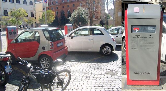

Mi sono armato di cavi e connettore (la parolaccia e' CENELEC ENV 50275-1) e ho fatto recentemente un giro per la citta' alla "caccia" di energia.
I punti di ricarica sono dieci a Roma e ho fatto visita a P.zza Cola di Rienzo, Via dei Pontefici e P.zza Mastai.
Le otto prese di ricarica di P.zza Cola di Rienzo erano completamente al buio e non funzionanti. 2 su 8 quelle funzionanti a Via dei Pontefici. 6 su 8 quelle buone a P.zza Mastai.
La cosa forse ancora piu' indicativa era la presenza in sosta abusiva di veicoli evidentemente non elettrici innanzi alle colonnine come mostrato in questa foto presa a P.zza Mastai.
64,66 KB

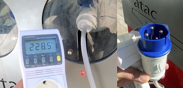

Questo sotto e' un dettaglio della spina necessaria. L'energia fornita e' 220V/3kW.

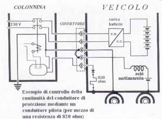

Il quarto contatto, quello piu' sottile visibile nella foto, e' definito "pilota" e fornisce il consenso al prelevamento di energia. Il circuito e' il seguente:
33,11 KB
Per avere il consenso, nei veicoli non gia' predisposti, occorre mettere il resistore da 820 ohm tra pilota e terra, ponticellando all'interno del connettore CENELEC.
