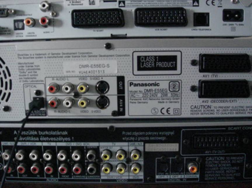

qualcuno degli esperti di elettronica può aiutarmi a collegare:
-TV al Plasma con uscite scart 1 e scart 2
-Decoder Sky
-Home Theatre
-DVD recorder
questa è la foto del "retro" dei tre componenti
72,08 KB
Angelo
KALKHOFF AGATTU
maurice74
1408 Messaggi
Inserito il - 29/12/2008 : 14:53:56  Mostra Profilo Invia a maurice74 un Messaggio Privato
allora intanto devi attaccare l'antenna al dvd recorder
(così riceve i canali)
e poi collegare una scart "output" dal recorder al televisore (scart "input")
La scart fa schifo come collegamento, se il tuo televisore ha altri ingressi faccelo sapere.
Per collegare l'audio del dvd recorder all'home theater puoi usare il cavo ottico (mi sembra di averlo visto penzolare nella foto) che sarebbe la cosa migliore.
Prova intanto così e dicci se riesci a vedere un DVd sulla televisione (e se l'home theater ti funge col dvd)

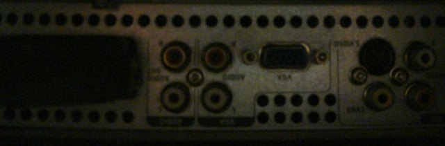

Eccoti il quadro interfaccie del TV Plasma:
le prese scart sono 2
24,61 KB
La posizione mi ha impedito di fare una foto migliore!
KALKHOFF AGATTU
maurice74
1408 Messaggi
Inserito il - 29/12/2008 : 15:35:10  Mostra Profilo Invia a maurice74 un Messaggio Privato
se hai sotto mano cavi scart collegala come ti ho detto
Altrimenti puoi usare un cavo s-video (esci da "s-video" out nel tuo dvd e entri in s-video sulla destra dell'immagine del tuo televisore)
però credo che alla fine non tu abbia un grande miglioramento.
La connessione migliore sarebbe con il cavo component
http://www.hdtvitaly.com/catalog/images/d_1647.jpg
che mi sembra il tuo tv abbia (vicino all s-video) ma il tuo dvd recorder non ha.
intanto collega con le scart e poi facci sapere
la connessione con s-video ti potrebbe essere utile per liberare la scart del televisore

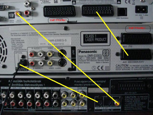

Giusto perchè ci sia un seguito al mio Help,ho disposto in questo modo i collegamenti tra i vari componenti del mio HT:
65,77 KB
....FUNZIONA!!!
grazie ancora Maurice!
