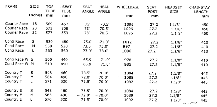

guarda qui:
http://78.129.162.115/ultragalaxy.pdf
se hai un cavallo da 86 (come me, del resto) la distanza fra perno della pedaliera e sella dovrebbe essere intorno ai 75-77 cm, ovvero solo poco più di 20 cm da aggiungere fra canotto e sellino, che è normale.
Piuttosto la lunghezza del tubo superiore (564) mi sembra giusta per le tue esigenze.
Le misure più grosse potrebbero essere troppo lunghe.
Una bici leggermente troppo corta, se serve può essere aiutata con un attacco manubrio più lungo di un paio di cm senza nessuna controindicazione, mentre non è vero il contrario!
L'unica cosa incognita è l'altezza del tubo sterzo, ma si può provare a chiedere, da Dawes ho sempre ricevuto risposte pronte ed esaurienti.
E comunque 4-500 sterline di meno per avere la stessa bici ma di colore diverso e con la guarnitura Sugino poco più pesante della nuova mi sembra un affare.

dawes, a proposito della 54:
Thank you for your enquiry, we think the frame would be too small not
only with the size of the seat tube, but also the length of the top tube
which we feel would make a very uncomfortable riding position. It is
possible to raise the stem, but you would need new forks with a longer
column length to allow more spacers to raise the stem to your required
height.
in effetti ho letto in giro che la misura media 57cm la usano persone alte 175...

Il problema delle misure dei telai è che quei numeri non significano nulla se non ci si mette d'accordo su uno standard!
Se vai da un biciclaio da corsa e gli chiedi una 57 per uno alto 1,75 ti ride in faccia!
Come dice giustamente quel tizio inglese al quale hai scritto, il vero problema è che le bici adatte al turista non possono avere la sella così avanti ed il manubrio così basso.
In pratica basterebbe ruotare indietro tutto il triangolo mani-piedi-sedere facendo fulcro sull'asse dei pedali in ragione della presunta "forza" del pedalatore: più pedali rilassato e più indietro devi ruotare il "tutto".
A me sembra così evidente ma evidentemente non dev'essere così, senno' ci sarebbe arrivato anche qualcun'altro
Dico questo dopo aver messo la sella Allay Nomad sulla mia turismo per vedere l'effetto che fa, e come per magia ha risolto un sacco di problemi, solo perchè fra forma e lunghezza del carrello permette in pratica di poggiare il culo circa 5 cm più indietro delle altre selle.

dove hai trovato i dati sulla geometria?
Ho scritto chiedendoli e loro me li hanno spediti.
E' un foglio pdf con le misure di tutte le loro bici, ma senza disegnini, se vuoi te la giro.
Inserito il - 09/04/2009 : 10:21:47  Mostra Profilo Invia a elle un Messaggio Privato
grazie, per curiosità - puoi metterlo in "allega file", ti riesce?
(e buon compleanno anche qui )
ghironda
1365 Messaggi
Inserito il - 09/04/2009 : 10:49:42  Mostra Profilo Invia a ghironda un Messaggio Privato
Eccolo
100,64 KB
Inserito il - 09/04/2009 : 11:52:38  Mostra Profilo Invia a elle un Messaggio Privato
grazie molte
