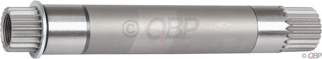

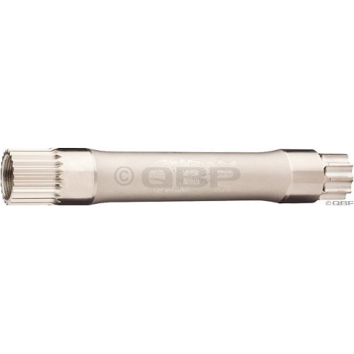

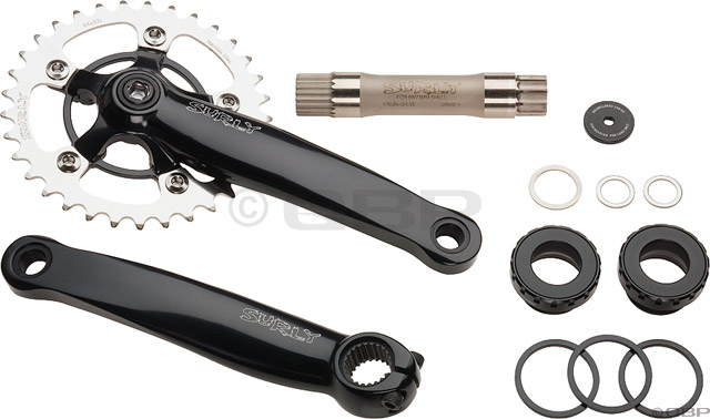

Inserito il - 18/08/2009 : 23:41:38  Mostra Profilo Invia a job un Messaggio Privato
Beh, ma è veramente un manicomio con questi maledetti movimenti:
Allora, la guarnitura della Pugsley è la surly mr whirly, abbiamo detto, che secondo le caratteristiche tecniche è compatibile con il sistema Hollowtech II che è il movimento che usa shimano ad esempio nel XT e nell'XTR, ovvero un sistema a cartuccia ma con cuscinetti nelle calotte con perno passante solidale alla pedivella destra. Questo sistema è l'evoluzione dell'octalink v2 (che si distingueva dall'octalink v1 per avere i denti di 8mm anziche' 5 e ovviamente i 2 sistemi sono incompatibili) che era invece a cartuccia tradizionale con cuscinetti interni. Ovviamente octalink e hollowtech II sono incompatibili anche perche' il secondo non ha più 8 denti ma è a stella.
Gli svizzeri propongono un sistema ruota libera + pedivelle o con interfaccia ISIS (altro formato a stella non compatibile shimano) o octalink, compatibile solo col shimano deore ma non con xt, xtr e soprattutto surly
Pero', pero' ... la guarnitura Mr Whirly è sì compatibile con hollowtech II, ma non ha il perno vincolato alla pedivella destra e, resta di stucco, ha 2 interfacce diverse, una per la pedivella sinistra e una per la destra e la destra sembrerebbe di tipo ISIS (ma sarà vero? o sarà un sistema proprietario?) e la sinistra Hollowtech II appunto.
Al che ho pensato, forse potrei prendere il kit isis e tenere la pedivella sinistra originale surly (un papocchio ma forse fattibile).
Ma c'e' ancora un colpo di scena, cercando su internet il lunghissimo perno surly da 100mm specifico per la pugsley, a volte compare in foto così come il corto:

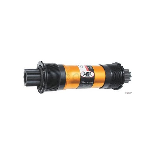

Ma siccome sono di coccio, poi pero' ho beccato questo che mi ha tirato un po' su il morale e potrebbe essere l'estrema ratio:
Truvativ Giga Pipe Team DH 100 100E x148mm ISIS BB
ovvero un movimento centrale della truvativ per scatole da 100mm con filetto inglese e con uscita ISIS che mi permetterebbe di prendere le pedivelle e la ruota libera ISIS degli svizzeri e piazzare il tutto sul telaio pugsley , sempre che non nasconda qualche altra incompatibilità

Ho scritto a Surly che mi ha prontamente risposto, bravi! :
"The right end of the Mr Whirly spindle is ISIS. The left end is proprietary- only for the Mr Whirly crankarm."
Quindi c'avevo azzeccato che era ISIS, mentre la compatibilità hollowtech II non riguarda l'interfaccia allora, ma solo le calotte con i cuscinetti.

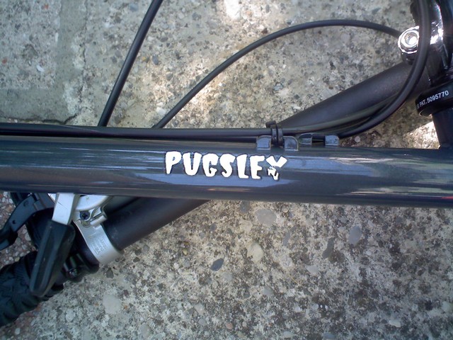

Il primo passo è fatto:
ieri è arrivata la parte ciclistica del trattore, la pugsley!
Quindi la numerosa "famiglia Addams" di job, ha un pargolo in più prontamente ribattezzato "The Tractor"

- ma bisogna per forza usare il movimento centrale col lato più lungo della cyclone (volendo usare anche la loro ruota libera)? altrimenti un discreto movimento centrale con attacco quadro non ha costi esagerati
- il problema della retromarcia si ha solo per l'assenza della ruotalibera?
In realtà il movimento centrale con il lato più lungo è per il kit "1 chainwheel", per questo kit è sufficiente un movimento che abbia abbastanza spazio per mettere su la tripla del kit che è un po' più spessa di una tripla normale.
Sempre che tu non voglia montare il motore molto vicino alla guarnitura.
direi proprio di sì, con la ruota libera si puo' pedalare indietro senza che si muova la corona motore che resta quindi isolato dal contesto.
