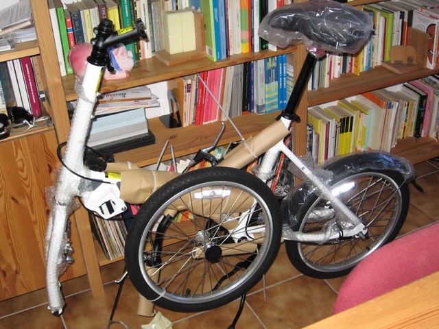

ok è arrivato
come prima cosa mi sono messo a montare una delle due bici
sono combattuto tra
(1) la voglia di evitare il lavoro
(2) la sfiducia generale nei confronti della qualità accuratezza del bicimeccanico medio
alla fine decido di fare da solo, ma con i miei tempi

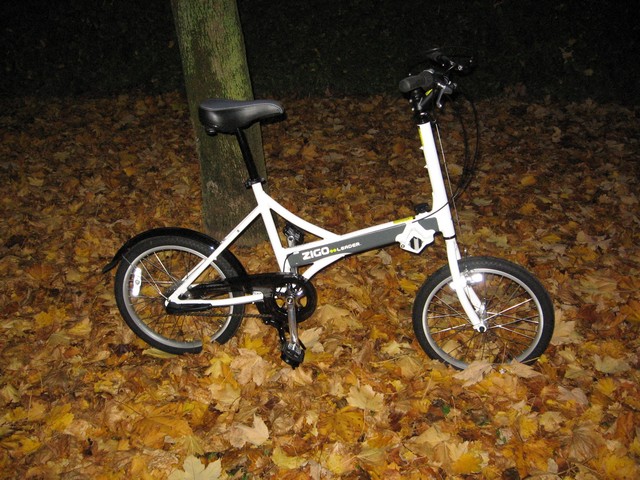

ecco qua, dopo un giretto di collaudo
127,29 KB
0 ho controllato quasi tutte le viti ed erano serrate, raggi compresi, a taiwan evidentemente assemblano con scrupolo
1 in ascensore entra a pelo
2 la posizione di guida è molto scandinava
3 la sella è comoda
4 il collarino stringi sella con levetta funziona malissimo, niente a che vedere con quello perfetto della brompton
5 l'anodizzazione del reggisella è di qualità scarsissima visto che sono rimasti i segni orizzontali delle 3 altezze della sella che ho provato
6 il colore è quello che è
7 il tamburo posteriore del mozzo sturmey archer x-rd3 frena bene
8 il mozzo a 3 marce si sente con un gracidare più basso rispetto al bwr della brompton
9 il cavalletto centrale è comodo
10 non mi dispiace che sia presente un paracatena
11 i pneumatici mi preoccupano, però mi irrita dover comprare 6 marathon plus e cambiarmi 6 camere d'aria 6 paranippli, d'altronde le forature mi irritano anche di più, vedremo
l'unico problema nell'uso a solo è la rapportatura decisamente troppo corta adesso deve avere un 20 22 t, dando un'occhiata al mozzo mi sembra che spazio per ingranaggi con meno denti non ne manca
domani monto il portabambino e vi dico

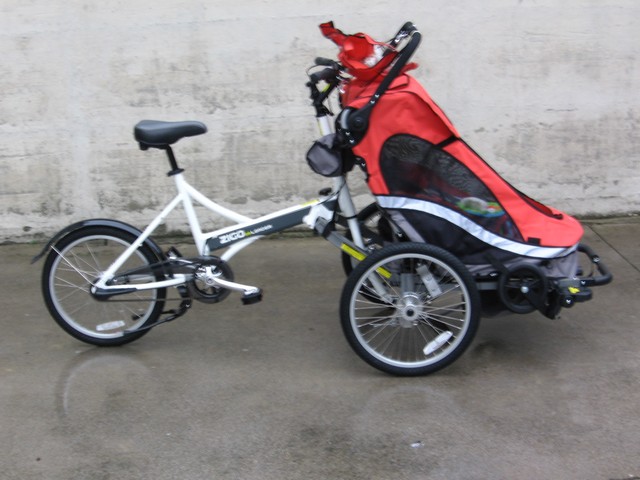

eccolo qua montato, con tanto di carico :)

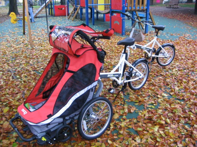

qui al parco
136,32 KB
ci siamo divertiti parecchio nonostante la pioggia

Molto carine, ma il "carico" le supera ambedue! Complimenti...

Ma è simpaticissimo... oddio adesso non so come chiamarlo, è più di una bici, è più di un cargo, è più di un triciclo (c'e' anche l'altra bici), insomma un vero "sistema famiglia"

aggiungo alcune cose:
1 non è fatto per grandi velocità, non so gli altri tricicli
2 in effetti il triciclo rispetto alla bicicletta è molto più rilassante, uno può veramente andare a passo di lumaca, come se camminasse
3 frena benone con i 3 tamburi
4 il passeggione (childpod) è ben congegnato a livello dei migliori sul mercato
5 la bicicletta è rapportata corta per un uso autonomo, ho cercato su sjscycle qualche pignone con meno denti e lo devo ordinare
6 purtroppo non entra in ascensori standard, il passeggione intendo
7 il passeggione è abbastanza grande da poterci mettere oltre ad un bimbo un paio di borse spesa, ma a differenza dei tricicli del nord europa non ha la capacità di carico per portare un adulto come passeggero, tipo christiania, nihola e compagnia infatti il peso max sul passeggione è 36 kg
8 il raggio di sterzata lo rende probabilmente inadatto per i paesini appenninici alpini con le strade più anguste
9 a livello di servizio la persona degli ordini internazionali di myzigo è efficiente, mi sono trovato bene tuttosommato
ma la cosa più importante è che mia moglie lo usa volentieri, anzi prende in considerazione di farci distanze sui 5-6 km
mio figlio lo ha apprezzato allo stesso modo e ci si è addormentato
10 detto tutto il bene gli manca il carattere della brompton
