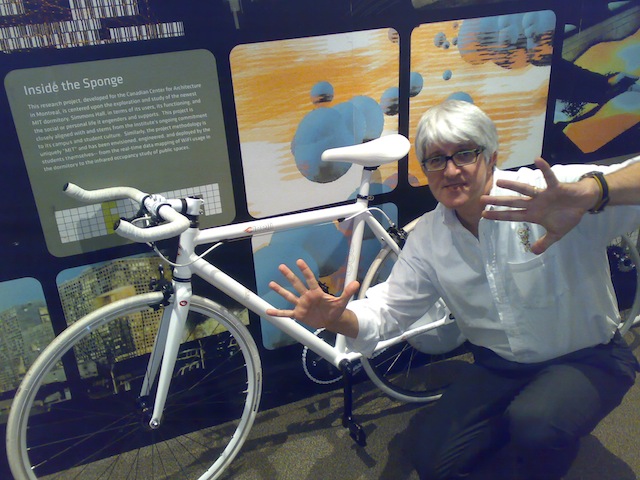

L'amico Albano Marcarini, scettico elettrociclista mi ha appena segnalato questo link:
http://senseable.mit.edu/copenhagenwheel/
65,86 KB
Cosa ci sarà dentro esattamente?
Mi pare sia la stessa bici mostrata di nascosto da beppe severgnini nel suo blog:
http://blog.corriere.it/embedded/2009/11/la_testa_nelle_nuvole_il_cuore.html
116,74 KB
tsmak31
778 Messaggi
Inserito il - 10/12/2009 : 14:30:15  Mostra Profilo Invia a tsmak31 un Messaggio Privato
La bici è una Cinelli Mystic Rats (una fissa)
é un motore quello rosso o cosa?

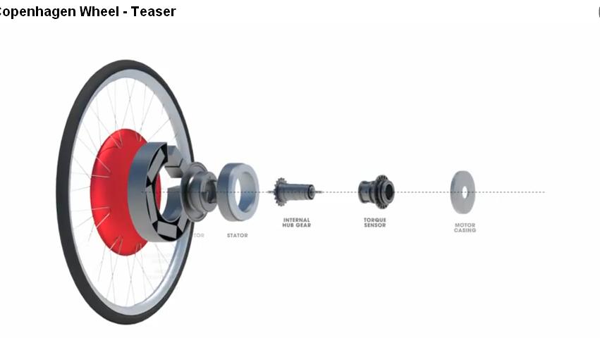

Sì, l'avevo già segnalato qui e secondo me non va affatto snobbata
http://www.jobike.it/forum/topic.asp?TOPIC_ID=5787
Dentro c'e' di tutto di più:
environmental sensors + microcontroller + batteries
rotor
stator
internal hub gear
torque sensor
motor casing
coster brake
Viene gestita con uno smart phone che l'accende, la spegne e sembra imposti anche il cambio e l'assistenza, ecc. ecc.
Essendo tutto in uno si puo' spostare da un telaio all'altro con facilità.

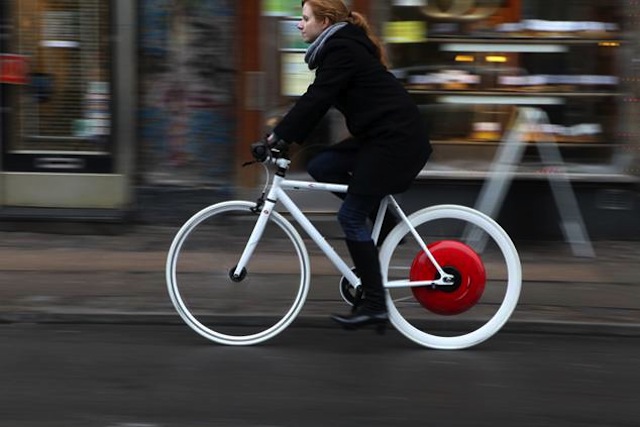

Inserito il - 10/12/2009 : 14:54:31  Mostra Profilo Invia a elle un Messaggio Privato
copenhagen si sta un po' candidando a capitale dello stile in bici e questa qui sembra molto un'operazione di stile, se davvero, come pare, è una monomarcia... dentro alla ruota ci devono essere motore e batteria, con un effetto peso nella ruota che a prima vista non è molto brillante... mi sembra di ricordare di aver visto da qualche parte un prototipo di ruota del genere, una specie di sviluppo della tidall force (che pure non mi pare una soluzione molto brillante, specie se deve convivere con potenze europee), ma adesso non riesco a ricordare dove... matra non c'entra?
(che cos'è uno scettico elettriciclista? )
edit: è vero, l'avevo vista perché l'aveva segnalata job! scusate il rincitrullimento... continuo ad avere dubbi sul fatto che sia opportuna una ruota così pesante, mi chiedo come si comporti una bici così a motore spento

..come pare, è una monomarcia...
non è una monomarcia, integra un cambio interno a 3 marce e credo sia elettrico in quanto si cambia con lo smart phone a quanto pare.
Non c'e' neanche un cavo ecco perche' è molto intercambiabile.
Nella ruota c'e' pure un GPRS e un sistema di sensori che indicano qualità dell'aria, decibel, umidità relativa e temperatura.
Col sensore di coppia si hanno i watt alla ruota e quindi c'e' un efficace conta calorie. L'integrazione totale con lo smart phone la trovo molto interessante perche' permetterebbe una marea di applicazioni e interazioni.

"Inside the hub, we have arranged a motor,
3-speed internal hub gear, batteries, a torque sensor, GPRS and a sensor kit that
monitors CO, NOx, noise (db), relative humidity and temperature. "

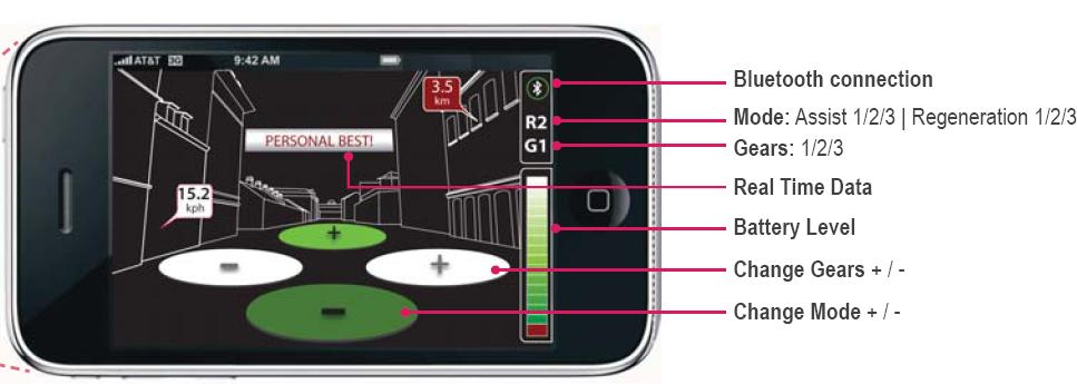

Una cosa pero' la possiamo dire: il sistema di controllo tramite smartphone (un odiosissimo e inutile iphone per giunta) via bluetooth e' una di quelle cose "fighette" ma assolutamente non pratiche.
Basta un interferenza sui 2.4 Ghz... voluta (jammer) o meno e puff si perde l'associazione e quindi il controllo sul motore.
E non avendo il motore un disp di input indipendente, gia' immagino che bello quando qualcuno si colleghera' in BT con pin 0000 o 1234 di default e sfasera' tutta la programmazione al primo fighetto che passa

Ha 3 livelli di assistenza e 3 livelli di recupero energia (un po' come il bionx che di livelli ne ha ben 4) .
Ecco qui come si comanda il cambio e l'assistenza:
43,89 KB
Direi che una litio da 8Ah 24V ci sta tutta e dovrebbe essere sui 2kg, 2kg anche per il motore e siamo a 4 . Poi c'e' l'elettronica e il guscio, che dubito si contengano in 500 grammi ma anche fosse di più non sarebbe male, un crystalyte posteriore pesa sui 6,5kg solo di motore.

Alla fine è una bici col motore al mozzo, come i ns kit, solo un po più evoluta...anche i giornali ne parlano come se fosse una rivoluzione copernicana...
Il grande vantaggio (a parte l'orrendo disco volante rosso in mezzo al bianco candido di tutto il resto, era meglio fare bianco anche quello) è avere tutto concentrato nel disco e quindi esteticamente "pulito", senza cavi ecc.

ma voi che capite di cose tecniche, avete capito se il cambio integrato ha effetto anche sul motore oppure no?
se cambia anche i rapporti di riduzione del motore è un fatto importantissimo, che risolve il maggior limite dei motori al mozzo
se è invece un cambio normale che ha effetto solo sulla pedalata e non sul motore davvero non si capisce il senso di questa cosa: se l'obbiettivo era la adattabilità alle diverse bici perché diavolo - data la leggerezza e la potenza contenuta di un motore così - non metterlo davanti? così com'è l'adattabilità è scarsa, perché bisogna rimuovere il cambio precedente (e ne viene anche una minore flessibilità, perché chi vuole una bici con un cambio serio, magari a roma invece che copenhagen, si troverà male col tre marce)
tra l'altro vedo che anche sui forum stranieri c'è molta perplessità su questo affare...
io vorrei davvero capire se è una cosa che ha qualche valore aggiunto rispetto a quello che conosciamo oppure è un disegnino fatto per impressionare gli ignoranti (leggi: politici e giornalisti)

mah... se tre marce siano sufficienti o no è una questione piuttosto discussa, non la darei affatto per pacifica, abbiamo molte esperienze qualificate sul forum che spingono in una direzione opposta -- ma dipende da mille cose e non saprei discuterne in astratto...
come funziona la relazione tra il cambio e la rigenerazione? il bionx (che questo sistema imita, mi pare) ha quattro livelli di rigenerazione e non ha influenza quale cambio sia montato (lasciando stare la questione battutissima dell'effetto alla fine poco significativo dei sistemi di rigenerazione su una bicicletta - lì davvero salvo usi estremi)
non ho capito la questione dell'adattabilità alta: vuoi dire che posso togliere la vecchia ruota e la cassetta e invece lasciare montati i comandi? ma anche la guarnitura (o più d'una) è coinvolta se cambiano i rapporti... e in ogni caso non si tratta mininimamente di un'adattabilità paragonabile a quella di una motoruota anteriore, o sbaglio?
(sulla questione del rapporto tra cambio e motore non riusciamo a capire?)

a me l'idea di andare nella direzione di "tutto nella ruota" piace
probabilmente la scelta di andare sulla ruota posteriore è data anche dalla sicurezza
quello che non mi piace del progetto è l'idea di usare l'iphone, per l'uso molto spartano che faccio della bici volerebbe in terra dopo 10 secondi, ma credo che a questo si potrà ovviare con un comando fatto ad hoc (che costerà molto meno dell'iphone)
quello che è più positivo in tutto questo è che qualcuno se ne occupi, così magari vedremo arrivare sul mercato più alternative ed è sempre un bene

L'iphone per pilotarlo dovrebbe essere una possibilità e non una necessità, altrimenti è una grossa sciocchezza

dumil, non ho capito bene come possono convivere vecchia e nuova trasmissione ma su queste cose sono un po' tonto... il rapporto tra il numero di denti della guarnitura e il cambio interno sarà studiato per un certo numero di denti e non un altro, no? (a meno che non sia possibile dargli un'impostazione software, ma davvero mi pare fantascienza)
antonio, in effetti ci sono varie bici a cui non si può staccare la batteria: tutte le sparta, le bixy (cioè izip) prima serie, la koga tesla... evidentemente questo è un limite che in altri paesi si sente di meno, saranno abituati a ricoverare le bici in garage con presa elettrifica (resta poi da capire dov'è il connettore, come si chiedeva pix)
edit
dumil, l'avevo detto che sono un po' tonto in queste cose: immagino che si possa correggere il rapproto tra corona e cambio interno montando diversi pignoni... non sono sicuro però, dal video, che ci sia lo spazio per lasciare un vecchio cambio

la catena si posizionerà sulla singola marcia disponibile, il cambio posteriore, attraverso le viti b e c, sarà bloccato sulla stessa. Ovviamente il manettino sarà inservibile ed inutile. Si lascia solo il cambio che avrà la mera funzione di tendicatena. Il cambio interno sarà guidato via bluetooth, o all'occorrenza si potrà riciclare il filo del manettino che altrimenti rimarrebbe inutilizzato.
Davanti invece nessun problema di sorta, unica cosa accertarsi che i denti del rocchetto dietro siano compatibili col sistema in uso (7-8-9-10 rapporti), all'occorrenza sostituirlo. Se non è possibile sostituire il rocchetto posteriore si deve sostituire tutto il resto, ovvero catena, guarnitura. Se non è presente un cambio anteriore si può anche togliere il cambio posteriore e mettere una catena corta il giusto.
Spero sia chiaro

- come si guida con l'i-phone? Mi sembrava di aver postato una foto : l'apparecchio è ovviamente fissato sul manubrio: col dito si premono i tasti + e - : sinistra e destra per le 3 marce e alto e basso per i canonici livelli di assistenza . Questo elimina cavi levette revoshift e trappole varie meccaniche, dici poco come gadget!
Il problema puo' essere solo la visibilità anche se con l'uso probabilmente non lo si guarda neanche.

- il motore mi sembra gearless, quindi niente riduttore e tanto meno programmabile. Per il momento l'i-phone cambia il livello di assistenza e le 3 marce e stop. Ma capirete che poter collegare un computer programmabile via software a motore e sensori di tutti i tipi come torsimetro e gps, si puo' pilotare mille parametri. Anche qui se vogliamo Bionx mi pare ha aperto la strada con tutti i parametri elettronici modificabili che ha.

...come si guida con l'i-phone? Mi sembrava di aver postato una foto : l'apparecchio è ovviamente fissato sul manubrio...
io qualche problemino ce lo vedo a fissare uno smartphone sul manubrio: vibrazioni, esposizione ad urti in caso di caduta anche della sola bicicletta, non proprio ergonomico per l'uso durante la guida, esposizione ad intemperie e via danneggiando, con quel che costano oggigiorno
