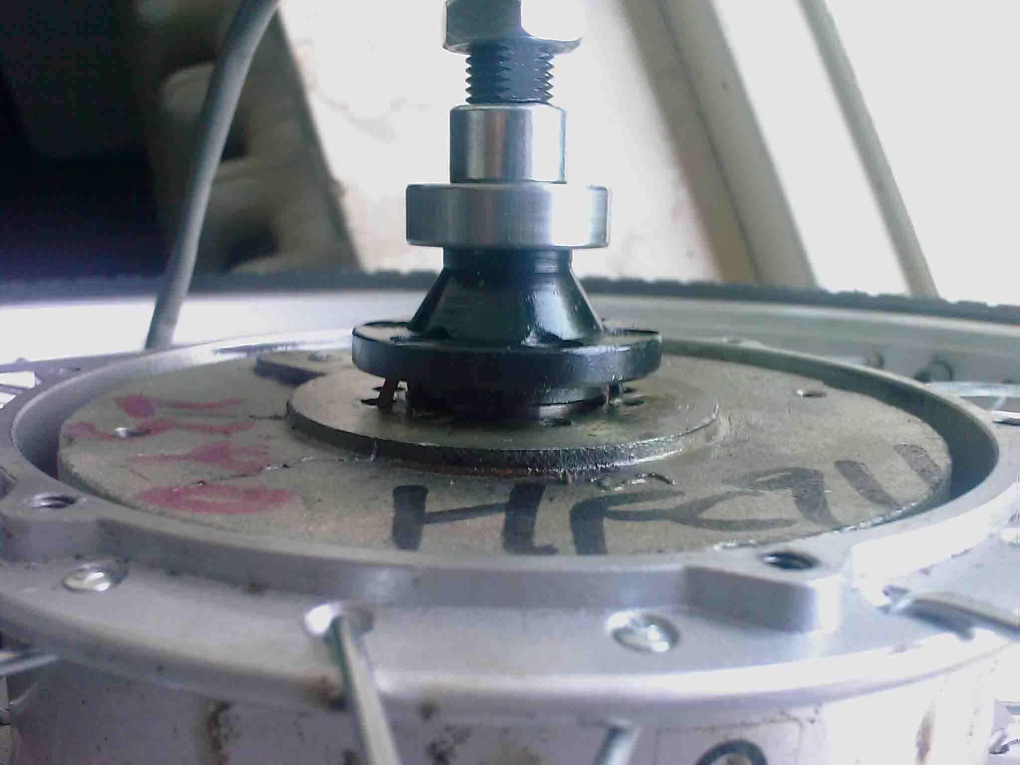

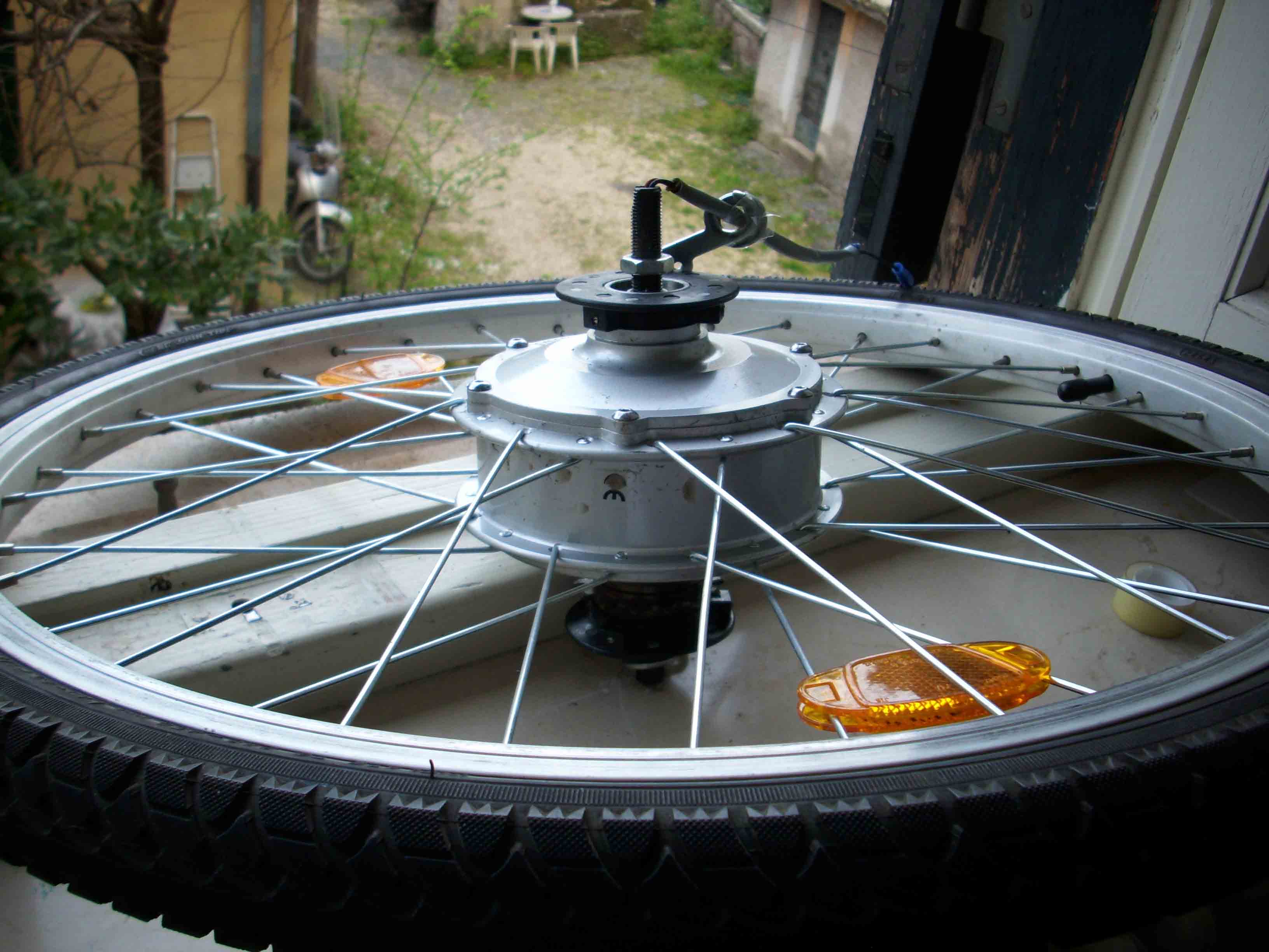

Grazie alle istruzioni di Dumil ho liberato la ruota motore. Ora sono arrivato qui, come si vede nella foto.
Ho provato a svitare al centro con delle chiavi a testa esaginale ma mi sono risultate così dure che mi è venuto il dubbio di sbagliare. Tra l'altro rischio di spanare la sede. Forzo?
Lo so, alla fine comprerò il pezzo intero ma sono curioso, voglio vedere dentro cosa è successo.
230,67 KB
Inserito il - 31/03/2010 : 08:58:02  Mostra Profilo Invia a Barba 49 un Messaggio Privato
Dai dei leggeri colpi ripetuti sulla testa dei bulloni interponendo tra il martello e i bulloni un pezzo di alluminio o bronzo, una spruzzata di spray sbloccante e poi allenta con decisione: tanto anche se lo smonta un meccanico di professione usa lo stesso metodo!
Dopo aver tolto le viti a brugola, dai dei colpi sul perno ruota dal lato senza cavi (sempre con martello e alluminio) e vedrai che si apre il carter lato opposto: a quel punto con due leve togli il carter e vedi.

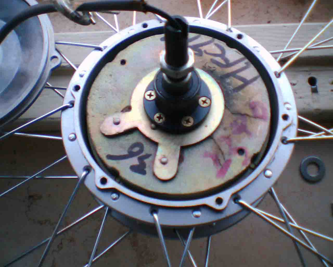

Alla fine non ci sono riuscito da solo e sono andato dal mio meccanico della bici. Lui ha seguito in effetti la procedura di Barba e mi ha ridato la ruota nella condizione che vedete. Ora sarebbe la volta delle viti con la testa a croce ed è peggio di prima. Appena provo a forzare, le croci della testa delle viti tendono a deformarsi come se fossero di plastica. Ma che risparmiano sulle viti? Che....
54,83 KB
Inserito il - 07/05/2010 : 09:01:36  Mostra Profilo Invia a Barba 49 un Messaggio Privato
Ciao Gbnet, devi considerare che il costruttore assembla tutte le viti usando liquido frenafiletti, in modo che non si allentino da sole e che lo smontaggio non penso sia previsto. Per togliere le viti a croce a testa svasata occorre un OTTIMO cacciavite con punta indurita, i soliti colpetti dati con un perno sulla testa di ogni vite e una spruzzata di Svitol: spingi con forza in avanti il cacciavite e gira deciso, vedrai che si allentano.

Questa volta seguendo i tuoi consigli ce l'ho fatta. Le viti sono venute via. E allora sono arrivato qui
73,88 KB
che mi blocca completamente perchè c'è un ancoraggio attraverso due fili elastici che per me sono irragiungibili.

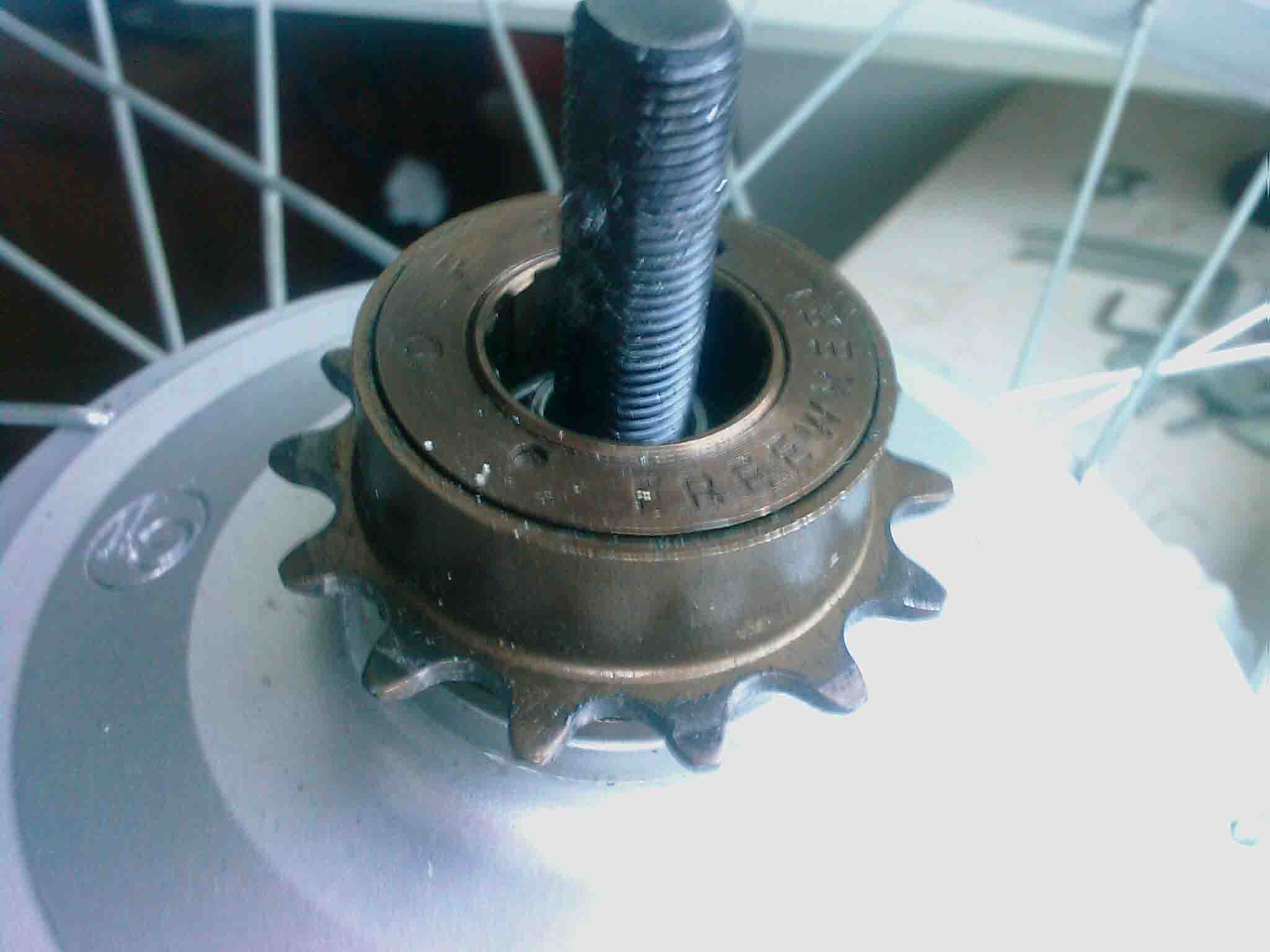

Allora ho girato la ruota per vedere l'altro lato (che è il lato veramente bloccato) e che avevo lasciato da parte perchè sembra inaggredibile. In fatti si presenta così
70,89 KB
non c'è una vite, non so cosa fare per aprire.
Barba, che dici?
Inserito il - 18/05/2010 : 09:06:02  Mostra Profilo Invia a Barba 49 un Messaggio Privato
Di solito a questo punto bisogna spingere l'asse lato pignoni con un estrattore e tutto il rotore esce dal mozzo, nonostante le calamite facciano una forte opposizione. Se non hai un estrattore usa il metodo del martello con allumunio interposto e batti sulla punta dell'asse per liberare il cuscinetto, poi sfila tutto con le mani. Fai attenzione che sotto la ruota libera non ci sia qualche ulteriore vite, magari falla togliere dal biciaio se non vedi bene.
