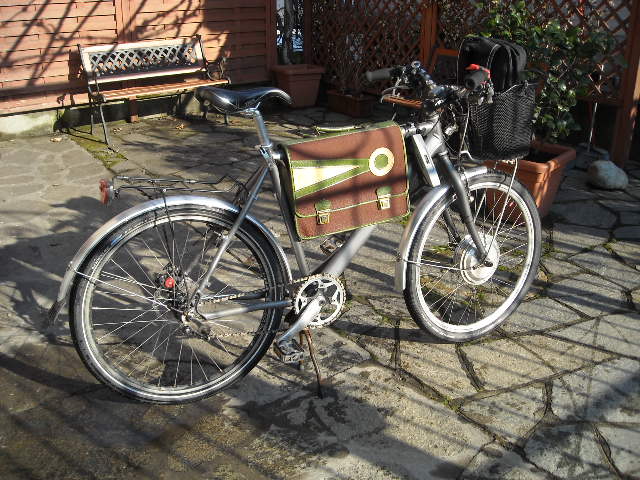

Mi avete beccato! Sono l'avvistato di piazza Derna. Seguo questo bel forum da due anni e vi ringrazio per la montagna di informazioni che condividete e per il bel clima di amicizia che avete creato. In molte occasioni avrei voluto intervenire per dire la mia ma un pò per pigrizia e un pò per timidizza non l'ho mai fatto. Ma ora che sono stato chiamato in causa esco allo scoperto e mi presento.
Abito a San Mauro (periferia ovest di Torino) e tutti i giorni, da due anni a questa parte, vado al lavoro in bipa a Venaria (periferia nord). Sono 32Km A/R di cui quasi la metà in piste ciclabili che costeggiano i fiumi Po,Stura e Ceronda. Purtroppo il resto è su arterie ad alto traffico ed inquinamento ma non ci sono alternative. Impiego 45 minuti a fare i 16Km, che è grosso modo lo stesso tempo che impiegherei in auto. Con lo scooter, poi rottamato a favore della bipa, ce ne mettevo 30 ma non mi divertivo come adesso. Senza contare che i costi di trasporto sono quasi azzerati: con un kit Nine Continent (del tedesco) ed un set di 3 batterie al piombo 12Ah Panasonic ho percorso 12000 Km cambiando per ora solo il big apple posteriore a 11000. Inoltre la ricarica notturna nel box non mi costa niente (ringrazio il condominio ...).
Non uso la bipa per passeggiate perchè in quel caso preferisco la muscolare.

Inserito il - 07/02/2010 : 17:46:25  Mostra Profilo Invia a gigi35 un Messaggio Privato
ciao vigio! molto interessante la tua storia,non sapevo che esistessero le panasonic al piombo,dopo 2 anni hai notato una riduzione dell'autonomia? se ti va di mettere una foto della tua bici...vedi te.

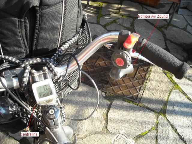

ciao gigi35,
l'autonomia si è ridotta ma dosando oculatamente l'assisteza riesco ancora a fare i 32Km.
Provo ad inserire delle foto
113,05 KB
116,14 KB
116,7 KB
123 KB
119,28 KB
104,72 KB
119,04 KB

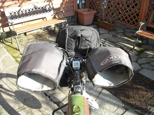

Concludo con l'equipaggiamento invernale, qui a Torino l'inverno è piuttosto rigido neh?
114,65 KB

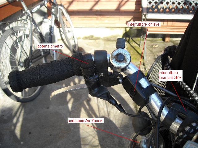

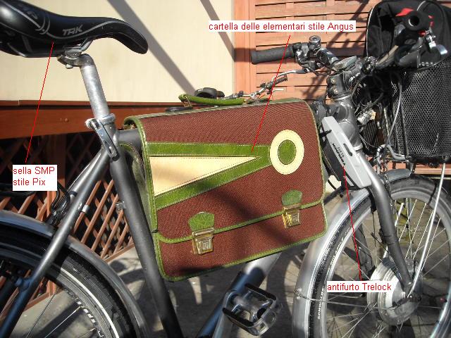

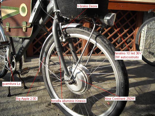

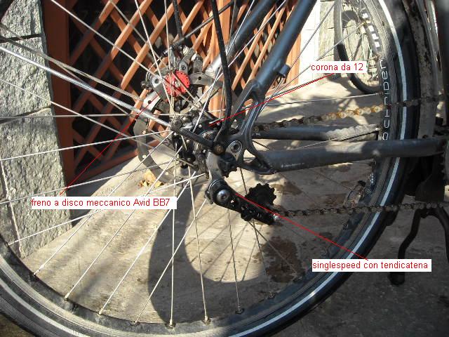

Ecco una bici tutta sostanza! Complimenti
Si capisce dalle foto che è fatta per macinare chilometri in qualsiasi condizione di traffico e di tempo e contenendo le spese.

Ciao vigio.Supercomplimentoni!!L'hai proprio messo bene il tuo mezzo!!Se vendero' belva ho anchio una mezza idea di mettere un kit,dopo magari aver preso una bici decente ovv.Grazie x esserti rivelato.Piu' ne sappiamo meglio e'.Ciao

complimenti anche da parte mia
molto simpatica!
le batterie sono nella cartella centrale? e come l'hai fissata?
e la scelta di rinunciare al cambio è perché sul tuo percorso davvero non ne hai bisogno?

ciao elle,
la cartella ha una funzione esclusivamente estetica e serve per coprire la struttura che sorregge le 3 batterie. Ho dovuto tagliarla nell'angolo inferiore destro per abbracciare il tubo obliquo ma non si nota molto e l'effetto finale mi soddisfa. La struttura poggia sul tubo orizzontale tramite tre semi-fasce stringitubo che a loro volta sorreggono un telaietto formato da 6 pezzi di barra filettata e due ripiani in legno (sarebbe più semplice se avessi fatto una foto )
L'assenza del cambio è voluta perchè il mio percorso è pianeggiante e non ne sento il bisogno. La rapportatura scelta è 44x12 con ruote da 26"
