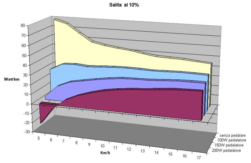

 Problema: dato un hub e una salita al 10% ...
Inserito il - 04/03/2010 : 00:22:31  Mostra Profilo Invia a job un Messaggio Privato
... qual'e' la velocità che mi conviene adottare per consumare meno ?
E' una domanda che mi ha sempre frullato per la testa.
Infatti sappiamo che un motore al mozzo, all'aumentare della velocità di rotazione e fino alla sua rotazione ottimale, incrementa il suo rendimento, e più velocemente percorro la salita per meno tempo utilizzero' il motore; pero' sappiamo anche che aumentare la velocità in salita ha un costo energetico e sopra certe velocità puo' pesare anche un costo aerodinamico.
Così ho simulato con un po' di calcoli i consumi teorici (basandomi sul grafico del simulatore) che avrebbe la mia neonata e-jobbent con motore ezee 350W a 36V su una salita al 10% alle velocità da 5 a 17km/h e il risultato è questo grafico qui sotto:
In pratica se lascio fare tutto al motore, effettivamente mi conviene farlo andare il più veloce (ammesso che regga a certe potenze) e comunque guai ad andare troppo piano.
Se dò un minimo contributo di 100W ho un vantaggio ad andare piano solo se decido per il "passo d'uomo" tra 5 e 6 km/h
Con una spinta di 150W il vantaggio ad andare piano piano è nettissimo.
Con 200W poi, andando piano potrei spegnere il motore o addirittura rigenerare le batterie e praticamente conviene sempre andare piano piuttosto che veloce.
Sperando di non aver preso fischi per fiaschi (ho fatto studi classici non fidarsi è meglio)
ps- nei calcoli non è compresa la pazienza/fretta ovviamente !
124,53 KB

Premettendo che mi fido e prendo per buoni i tuoi dati...
Umm... la mia opinione e' che far fare tutto al motore e salire velocemente e' l'opzione migliore, per pedalare ci sono sempre i pezzi in piano, dove e' divertente.
Poi tu che hai la recumbent, non hai problemi di peso o spazio dove alloggiare batterie.

Che parametri hai considerato per attriti di vario genere?
Qualcuno mi assista.
(La pedalata)
Inserito il - 04/03/2010 : 17:05:37  Mostra Profilo Invia a job un Messaggio Privato
ho impostato questi parametri:
peso veicolo = 100 kg
altezza veicolo = 1,80 m
larghezza veicolo = 0,5 m
cx = 0,4
coeff. attrito volvente = 5*10^-3 m
raggio ruota x calcolo attrito volvente = 26"
Comunque anche a variare questi parametri il concetto non cambia, viste le modeste velocità e invece il preponderante consumo dovuto a vincere la salita al 10% .
