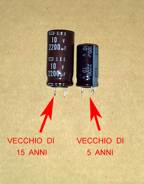

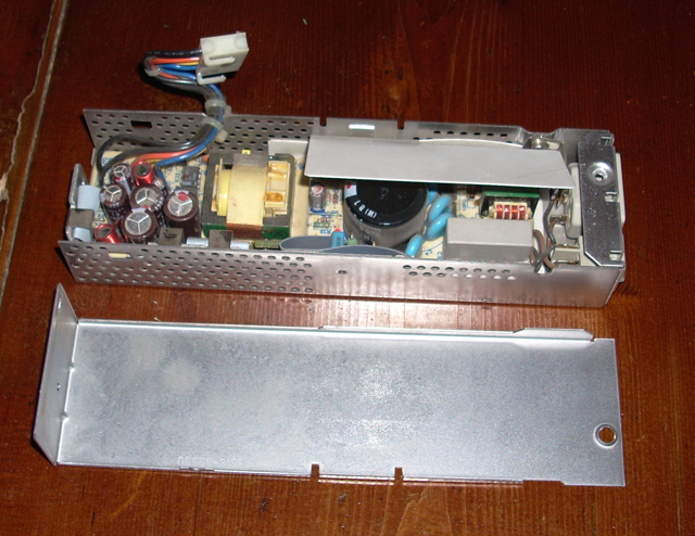

Nel caso specifico, dopo aver individuato il condensatore incriminato nel lettore DVD, ne ho recuperato uno con le stesse caratteristiche (10v e 2200 microfarad) da un alimentatore per computer vecchio di 15 anni.

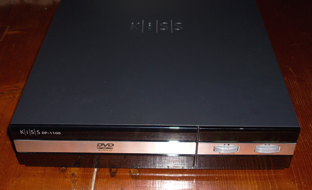

Il lettore DVD:

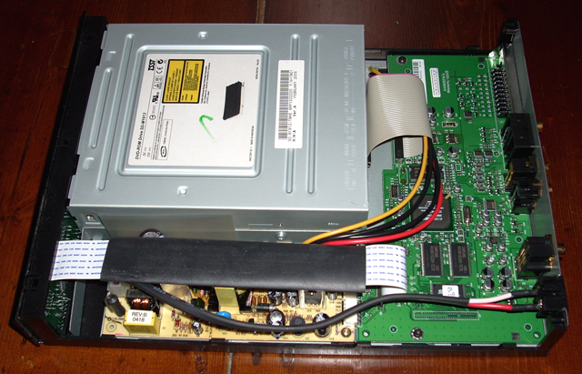

Il lettore aperto:

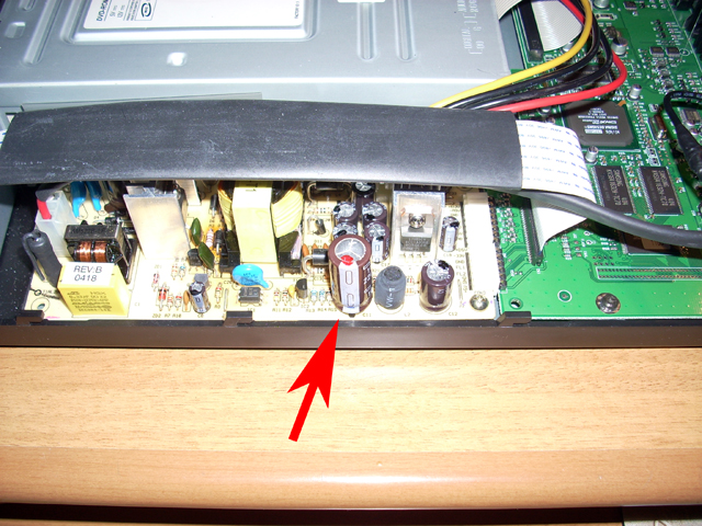

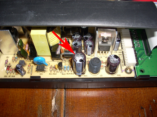

Il condensatore che stava per passare "a miglior vita", si può notare la testa più bombata rispetto agli altri:
Il vecchio alimentatore per PC (in realtà era di un vecchio Macintosh LC-475):

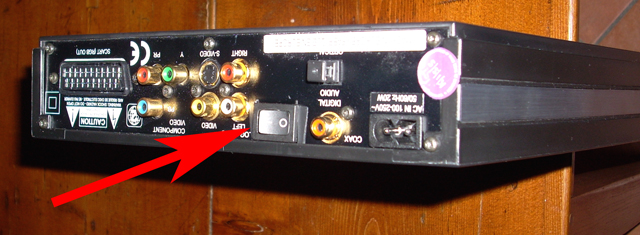

Per finire, questo lettore non ha un pulsante on/off (causa probabile del problema) per poterlo spegnere e resta spesso acceso per molte ore finchè non si spegne la ciabatta alla quale è collegato assieme alla TV e all'home theater.
Ho quindi tagliato lo chassis posteriore ed inserito un pulsante per poterlo spegnere:
Ora ha ripreso a funzionare perfettamente... spero per altri 5 anni

il condensatore che ho utilizzato, pur avendo le stesse caratteristiche elettriche, è di dimensioni quasi doppie rispetto a quello saltato... me ne posso fregare o mi potrebbe dare problemi ?
Foto esplicativa:

Inserito il - 11/04/2010 : 21:03:33  Mostra Profilo Invia a gigi35 un Messaggio Privato
in attesa dei consigli un bravo da parte mia per l'iniziativa ed anche per le foto chiare ed esplicative.
Inserito il - 11/04/2010 : 21:28:51  Mostra Profilo Invia a Barba 49 un Messaggio Privato
Complimenti per non aver soggiaciuto al mercato dell' "usa e getta"! Il vecchio condensatore è più grande perchè ottenuto con altre tecnologie, ma è comunque perfettamente compatibile; complimenti anche per l'inserimento dell'interruttore di rete, ma stai attento a non incorrere in un errore che crea ancora più danno agli elettrolitici e cioè di lasciare spento per periodi troppo lunghi l'apparecchio, visto che questi condensatori se non lavorano per molto tempo tendono ad andare in cortocircuito alla riaccensione. Se invece fai un uso normale del lettore non avrai problemi.

Inserito il - 12/04/2010 : 13:25:34  Mostra Profilo Invia a Bagigio un Messaggio Privato
Bene, questo già mi conforta...
Questo non lo sapevo, grazie del consiglio.
Beh, visto che era inattivo da almeno 8 anni, direi che il condensatore "nonnetto" se la cava ancora egregiamente
