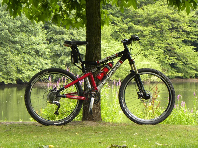

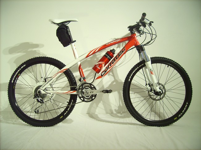

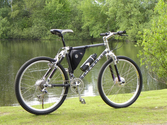

Non vorrei sembrare troppo esterofilo ma queste foto ci dovrebbero dire qualcosa: siamo o non siamo NOI un popolo di inventori e di scienziati?
Allora che aspettiamo!?

Non discuto questo, ma piuttosto l'idea di un tipo di bici cosi'..le persone che girano su questo forum hanno capacita' ed inventiva, allora mi chiedo: un prototipo, anche se costoso e non proponibile commercialmente, puo' non esistere nella mente dei nostri amati forummisti? Senza necessariamente ricercare maratone chilomentriche piuttosto che velocita' pericolose sulle nostre strade?

Non vedo cosa abbiano di migliore delle realizzazioni di diversi utenti del forum, se ti accontenti di essere a norma e di avere un'autonomia di 30Km qualunque bici viene così bella e pulita: monti un Bafang da 250W e lo alimenti con una batteria al litio da 36V-10Ah (leggera e quasi invisibile) e il gioco è fatto.
Importante anche non montare l'accelleratore e nessuna strumentazione di controllo (niente cavi in giro) e usare centraline piccolissime da 6-12A.

@Barba:certo non hai torto e ci mancherebbe, solo che non ne ho viste di cosi ben rifinite sul forum, anche tra quelle omologate..un esempio per tutte: la batterie entrocontenute nella bottiglia, non mi pare ci siano utenti che hanno realizzato una cosa del genere, smentitemi con piacere.
Nb:Attenzione questa NON e' una critica ma un incentivo a fare..

Beh...in una borraccia da 1 litro riesci a far stare 4 lipo da 14,8v e 5Ah....senza problemi, e il gioco è fatto.
E, come dice bene Barba, se alimenti un bafanghino da 250W con relativa centralina risparmiosa, sei a cavallo, e fai pure i 30 km con il motore.

..il tipo le crea da solo ed e' per questo che mi sono permesso di segnalare la cosa.
In teoria sembrerebbe facile: in sostanza allunga una bottiglia di metallo-alluminio, sufficientemente capace per le batterie, per contenere anche il resto effettua un taglio nella parte superiore(che riutilizzera'), nel taglio infila un altro pezzo di alluminio per allungare appunto la bottiglia, poi rimette la parte tagliata precedentemente, fissa il tutto con del nastro gommato-telato che restituisce solidita' ed estetica.
Ci sono la foto del faidate sul suo thread.
Ps: secondo me si potrebbero fare-allungare anche delle borracce classiche di plastica, tipo quelle termiche che sono piu' larghe e piu' spesse, utilizzando le scritte pubblicitarie esistenti per camuffarne il contenuto.anche piu' di una per le diverse necessita'..

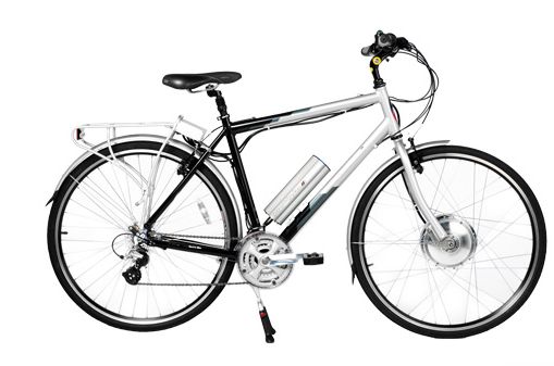

Come bici belle e fatte ricordo le solite Cytronex:
http://www.cytronex.com/
ma ho scoperto anche le economiche ed interessanti Powabike:
http://www.powabyke.com/electric-bikes/x-bykes/x-24-powabyke

La Marin è proprio bella...

se quella powabike avesse il motore posterire sarebbe ancora meglio
edit: hanno il motore a spazzole !
