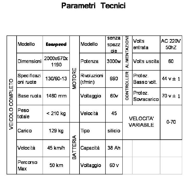

Ho trovato un ecospeed usato a 1300€: 60 v, 3000w, 120 kg, piombo gel (http://www.ecomission.it/EcoSpeed/scooter-elettrico-ecospeed.html) ed un ecodream a 700€ da 48v, 1500 w, 100 kg, piombo gel (http://www.ecomission.it/EcoDream/ecodream-scooter-elettrico.html)usati.
Non mi hanno detto lo stato delle batterie ed io faccio conto siano da buttare ed il prezzo da limare dato il mercato quasi inesistente...
Il primo qualche salita dovrebbe farla (lo darebbero per un 20%), ha doppio disco e se alleggerito delle 4 zavorre in piombo scendendo sotto i 100kg potrebbe anche diventare un veicolo utilitario (e non "inutilitario" come sono spesso questi elettropacchi....)ed arrivare a 40 km di autonomia reale contro i 50/60 promessi con le piombo.
Positivo, spero, potrebbe essere che il distributore (e sedicente produttore anche se poi lo fanno qui: http://cnherong.en.gongchang.com/product/1225612 e già bell'e pronto con il litio costa sui 2000$ ma tocca comprarne 5 http://www.alibaba.com/product-gs/279271746/electric_motorcycle/showimage.html?newId=340911361&pn=8&pt=10&t=12&cids=, spedizione, dazio, dogana, omologazione immatricolazione... un casino insomma) è genovese e qualche ricambio o consiglio lo si possa avere.
Qui qualche dato tecnico del 3000w: http://www.e-vehicle.cn/product/359419734-210439198/3000W_EEC_ELECTRIC_SCOOTER_WITH_LCD_SPEEDOMETER.html
Che ne dite approfondisco?
PS questa la laconica tabella dei dati per gli italici utenti.

Dei due scooter che hai postato, il primo è molto potente ma non è assimilabile ad un 50cc dato che viaggia a 70Km/h, quindi occorre la patente, mentre il secondo si guida col patentino.
Passando al litio, con l'Ecospeed puoi considerare un alleggerimento del mezzo di circa 40-45Kg in base alla capacità della batteria che monterai, perciò avrai anche un miglioramento dell'agilità del mezzo.
Il più piccolo Ecodream mi pare che abbia le ruote da 10", e se è così te lo sconsiglio vivamente, con le nostre strade sono veramente inadeguate.
Il problema dell'elettronica di bordo riguarda fondamentalmente due aspetti:
1) La necessità di farsi inviare dal venditore delle celle un adeguato BMS, visto che i mezzi con batterie al piombo ne sono sprovvisti.
2) La possibilità o meno di usare il caricabatteria di serie, che frequentemente è integrato nella centralina di controllo del motore.
Per il resto la sostituzione è semplice, a meno di non decidere di aumentare la tensione della batteria, cosa che comporterebbe diversi problemi.

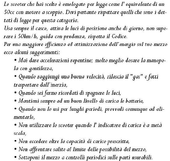

Barba, grazie mille, ma sappi che stai alimentando un mostro...
Non so se lo Speed è immatricolato motociclo o ciclomotore, nota che i dati tecnici del manuale utente riportano 45 km/h e potrebbero averlo ridotto/dichiarato così per rientrare nel ciclomotore essendo il motore <4 kw.
Appena riesco vado da Dreamcars ad ispezionare i due scooter e vedere se "il caricabatteria di serie... è integrato nella centralina di controllo del motore".
Problem: se a domanda specifica non mi sanno rispondere come posso rendermene conto io?
Seguo il cavo di alimentazione 220v e, sperando che il tutto non sia imboscato sotto un carter di protezione vedo se il caricabatterie (mi aspetto un robo tipo trasformatore piuttosto massiccio e con alette di raffreddamento) a valle ha il bms per la ricarica mentre se separati la centralina dovrebbe essere a valle delle batterie (una scatoletta dall'apetto più tecnologico con due fili in entrata ed un marasma in uscita?).
Gnurante sono!
PS C'è scritto in prima pagiana: è ciclomotore.
Certo che... non aprire il gas, non fare salite, non usare con meno della metà di carica... se lo parano il fondoschiena nel manuale!
