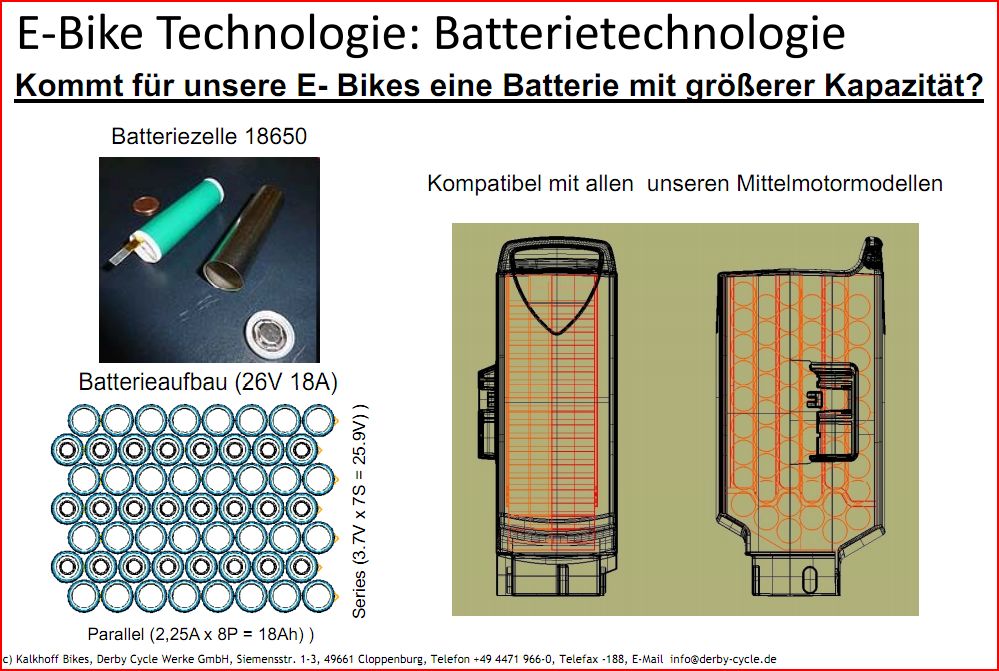

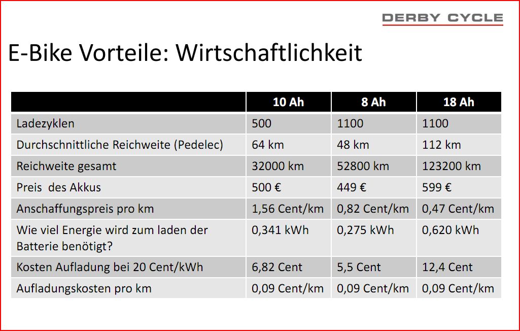

Già si era parlato delle nuove batterie che il Gruppo Derby Cycle ha reso disponibili: http://www.jobike.it/forum/topic.asp?TOPIC_ID=7954
Ora sappiamo in più qualche cosa, qualcuno le utilizza già da qualche tempo (p.e. tino la 18ah) ma cominciano a circolare maggiori informazioni, anche ufficiali (di provenienza Derby):
la 18ah ha 56 celle Sanyo 18650E (nominali 3,6v 2250mAh) in configurazione 7s8p
Questo ed altro nel documento:
http://www.bikipedia.de/wp-content/uploads/downloads/E-Bike_Praesentation.pdf
Inserito il - 20/06/2011 : 14:47:06  Mostra Profilo Invia a dipigi un Messaggio Privato
Interessante la stima del costo kilometrico delle nuove batterie, la nuova 18ah (listino 599) costerebbe un terzo delle vecchie 10ah, infatti ha una vita "kilometrica" stimata di oltre 130000km che significa (599/130000) 0,0046 € per chilometro; ammesso che qualcuno riesca a farli naturalmente! (a me servirebbero 25 anni)

Se le attuali BMZ da 18ah sono fatte in configurazione 7S8P con 56 celle da 2,25ah di capacità per un totale di 25.9v di tensione (3,7*7) e 468Wh capacità:
le nuove saranno con le stesse celle 10S6P con 60 celle sempre 2.25ah per un totale di 37v e circa 500Wh?
In questo modo mi tornerebbe il fatto che Flyer accredita per 14Ah le nuove 36v (500/36)..

Loro calcolano 123km ogni pieno per 1100 cicli - 123000km;
ma comunque al termine dei 1100 cicli (e cinque -sei anni di uso) le 18ah dovrebbero avere ancora una capacità residua del 60% (10,8ah per la precisione) e quindi ...

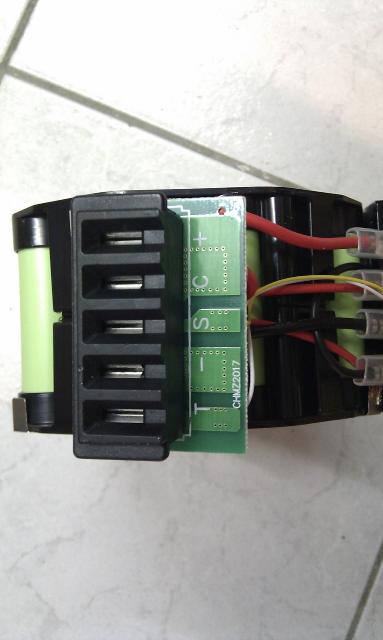

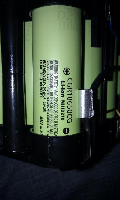

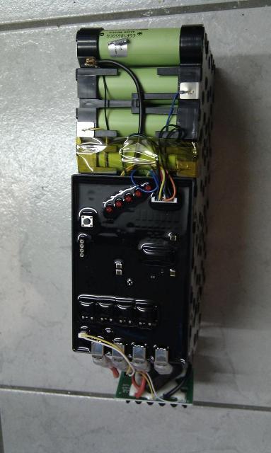

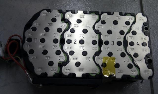

Ero convinto che le celle usate nelle batterie Kalkhoff 2011 fossero Sanyo 18650E ma questa convinzione ora vacilla:
Un utente di pedelecforum ha aperto una delle batterie e ha trovato 56 celle Panasonic CGR18650CG (http://industrial.panasonic.com/www-cgi/jvcr13pz.cgi?E+BA+3+ACA4001+CGR18650CG+7+WW http://industrial.panasonic.com/www-data/pdf2/ACA4000/ACA4000CE234.pdf)

Riporto per completezza i dati tecnici delle celle in questione:
Cell: CGR18650CG
Nominal voltage: 3.6V
Minimum capacity: 2150mAh
Typical capacity: 2250mAh
Internal impedence <= 65mOhm
Charge max: 4.2V
Standard charge current: 0.43A
Rapid charge: 1.5A
CUTOFF VOLTAGE: 3V ...Occhio che non è 2.5V come al solito!
Continuous discharge current: 4.3A
Pulse discharge current (5sec) 6.45A
Weight:45grams
Adesso facciamo le pulci a questo pacco con un paio di calcolini:
Effettivamente la capacità nominale è di 18Ah (2.25*8)
Massima tensione carica: 29.4V
Tensione a batteria scarica: 21V
Massima capacità di scarica continua potenziale, cioè non limitata dal BMS: 4.3*8=34.4A
Corrente di impulso massima per massimo 5 secondi= 6.45*8=51.6A
Massima impedenza interna del pacco (escluso BMS)= 65/8*7<=57mOhm
Corrente di carica nominale:0.43*8=3.44Ah
Corrente di carica rapida (penso con necessario uso di charger da modellismo con bilanciatore potente annesso): 1.5*8=12Ah
Peso: 2.52kg
Della serie Panasonic queste celle sono le meno performanti. Panasonic produce 4 modelli di celle ad alta scarica.
Un pacco costruito meglio può essere fatto con celle NCR18650.
Cell: NCR18650
Minimum capacity: 2750mAh
Typical capacity: 2900mAh
Internal impedence <= 15mOhm
Charge max: 4.2V
Standard charge current: 0.55A
Rapid charge: 0.83A
CUTOFF VOLTAGE: 2.5V
Continuous discharge current: 5.5A
Pulse discharge current (5sec) 8.25A
Weight:44.5grams
Quindi recellare il pacco con queste celle cosa vuole dire?
Ammettendo di usare lo stesso numero di celle, si ha un pacco di pari peso (meno di 2.5kg) e dimensione, ma da 23.2Ah.
LVC di queste celle è lo standard 2.5V, quindi usando lo stesso BMS non si riuscirà ad usare la massima capacità del pacco, ma sicuramente la soglia di sicurezza in più renderà il pacco più duraturo e stabile durante la scarica, grazie anche alla resistenza interna molto più bassa 13.12mOhm.
Il charger originale potrà essere mantenuto, così come il BMS.
La migliore capacità di scarica di queste celle, le rende meno stressate delle precedenti, che sono comunque assai sovradimensionate dal punto di vista della scarica continua.
Ora, se vale davvero la pena recellare o comperare una batteria nuova, non saprei dirlo, però alletta l'idea di poter aumentare in modo considerevole la prestazione del pacco lasciando inalterate forma e peso.
Inoltre è assai probabile che, vista la ridotta resistenza interna di queste seconde celle, si riesca ad usare quasi tutta la capacità del pacco prima dell'intervento dell'LVC imposto dal BMS a 3V/cella.

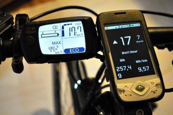

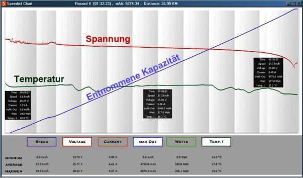

E invece secondo voi come si comporta uan batteria 10Ah Batteria "PANASONIC original" tenuta immagazzinata per un paio di anni (si presume a temperature standard e in stand by), quanto perde di capacità rispetto algi originali 259Wh?
Ebbene, sembra che si comporti egregiamente, praticamente non perde nulla! evidentemente i cicli di lavoro incidono molto più del passare del tempo sull'invecchiamento...
Fonte:
http://www.pedelecforum.de/forum/showthread.php?13973-Test-PANASONIC-Pedelec-Akku-26V-10Ah-Typ-NKY284B2-%DCberraschend-Gutes-von-Gestern
