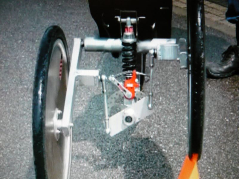

Il primo triciclo non offre molta stabilità in curva, le ruote posteriori restano verticali e l'appoggio è tutto sulla ruota esterna...
Il secondo invece è perfetto, anche se la scelta di usare pistoni idraulici è complicata e inutile, lo stesso effetto si ottiene anche meccanicamente in modo molto più semplice:
80,63 KB

Belli entrambi, mi sembra più efficace e "furbo" il secondo, anche se non voglio scoprire come va a finire quando quei cilindri pneumatici cominceranno ad avere trafilaggi un po' seri... Oltretutto sfruttando i cilindri pneumatici come sospensioni non si ha smorzamento al di là del loro semplice attrito e si affida solo alle basse masse non sospese l'assenza di saltellamenti. Sarebbe meglio secondo me un sistema meccanico, qualcosa in stile Piaggio MP3 e analoghi per intenderci; non avendo esigenze di sterzata, penso anzi che potrebbe essere piuttosto semplice...
Qualcosa di livello molto più basso comunque mi risulta essere attualmente disponibile in Italia, ne ho visti esempi qui: http://www.sms-profin.it/schedebici/KTN-004.htm (beccato qualche anno fa ad un salone), credo che sia lo stesso di questo link: http://www.fuerza-7.it/115%20TRICICLO%20ELETTRICO%20TROTTER%20A%20PEDALATA%20ASSISTITA.htm
Ha sul manubrio un leva con la quale si innesta o disinnesta il basculamento, che però ricordo che aveva un angolo piuttosto ridotto. La parte basculante includeva la sella.
