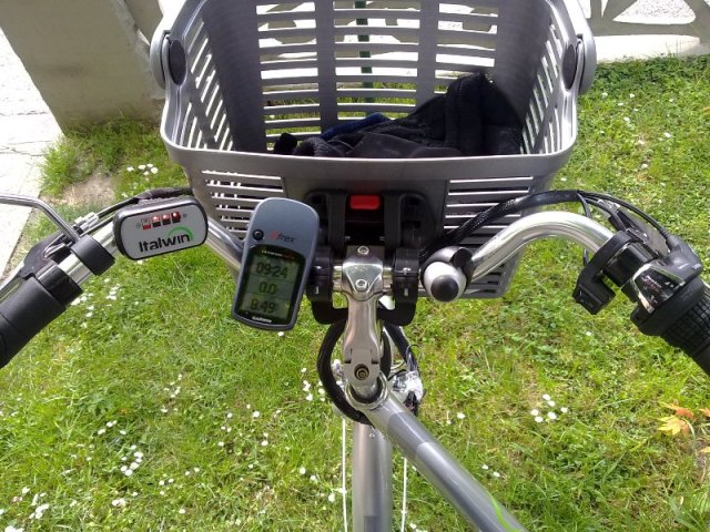

Inserito il - 28/05/2012 : 23:04:24  Mostra Profilo Invia a Patrizia un Messaggio Privato
Il supporto che regge il mio cestino:
53,37 KB
è agganciato al manubrio
e mi porta via veramente troppo spazio destinato
ad altri oggettini che mi servono durante il viaggio.
L'idea sarebbe di portare il manubrio da così:
118,27 KB
a così:
119,84 KB
Allo stesso tempo però sento l'esigenza di mantenere questo cestino
(del tipo sganciabile), perchè mi risulta comodissimo in certe situazioni.
Capisco che botte piena e moglie ubriaca non stanno insieme, però
se riuscissi a trovare qualcosa che mi tenga il cestino agganciato
al collo del manubrio circa in questo punto:
76,65 KB
sarebbe il massimo.

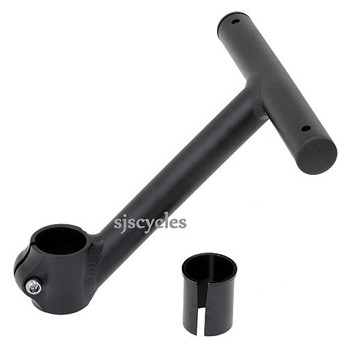

Inserito il - 29/05/2012 : 01:26:31  Mostra Profilo Invia a elle un Messaggio Privato
quello che ti ci vorrebbe gorse è un affare del genere, ma è un po' costoso farselo venire
http://www.sjscycles.co.uk/thorn-accessory-bar-t-shaped-1725-mm-extension-45-deg-prod22924/
più semplice potrebbe essere spostare gli oggettini su una cosa così
http://www.rosebikes.it/prodotti/componenti/manubri-e-accessori/manubri-accessori/accessori-speciali/
però tieni presente che avendo la forcella rigida è facile installare un supporto per il cestino, che ti permette anche di caricarlo di più... ma probabilmente dovresti cambiare anche cestino

Inserito il - 29/05/2012 : 15:07:44  Mostra Profilo Invia a Patrizia un Messaggio Privato
Grandissimo Elle questo è proprio quello che mi serve:
20,38 KB
mi metto subito alla ricerca.

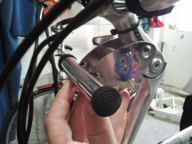

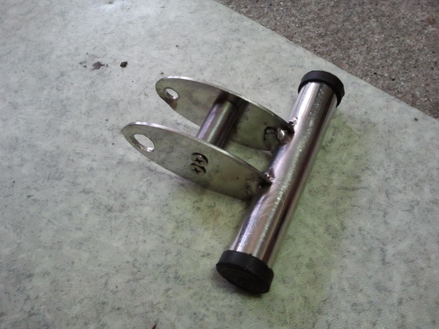

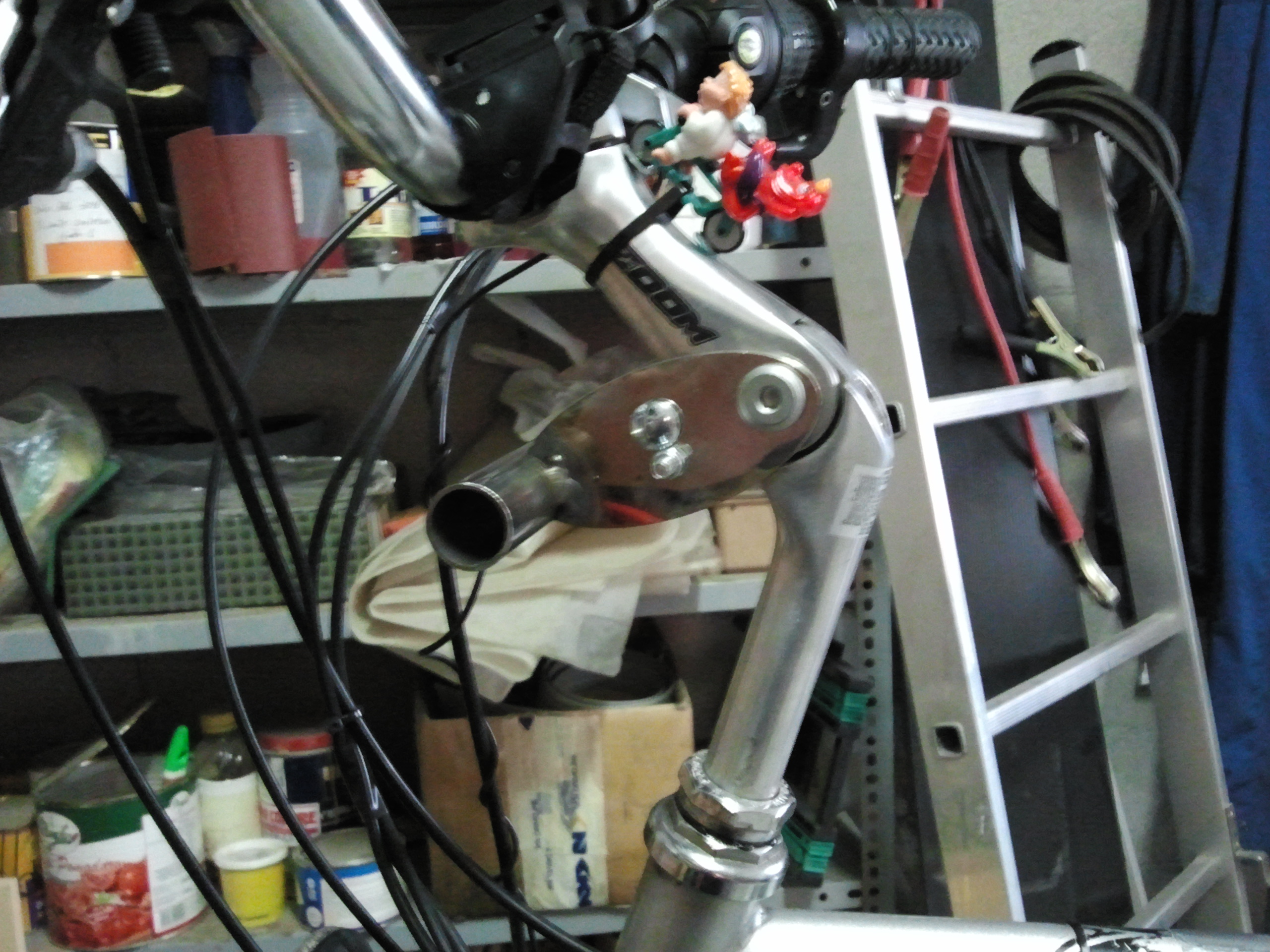

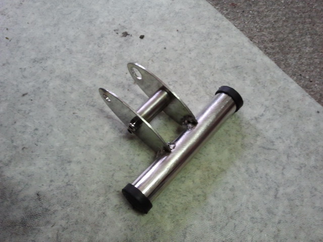

Supporto fatto !
se riesco, dopo posto un 2 foto.
Mancano solo le viti definitive in inox.
Cube trekking
34.600 km in aumento....
FabioR6
3375 Messaggi
Inserito il - 04/06/2012 : 16:00:05  Mostra Profilo Invia a FabioR6 un Messaggio Privato
Vediamo se così si vede la foto.
http://posta31a.mailbeta.libero.it/cp/ps/Main/WindLayout?d=libero.it&u=thewhite&t=d57457d949810299#
Cube trekking
FabioR6
3375 Messaggi
Inserito il - 04/06/2012 : 17:18:57  Mostra Profilo Invia a FabioR6 un Messaggio Privato
Ora si dovrebbe vederla
1288,92 KB
Cube trekking
Inserito il - 04/06/2012 : 20:20:40  Mostra Profilo Invia a gigi35 un Messaggio Privato
bravo FabioR6!
Inserito il - 04/06/2012 : 20:42:59  Mostra Profilo Invia a Dasti un Messaggio Privato
Inserito il - 04/06/2012 : 20:48:13  Mostra Profilo  Visita l'Homepage di Daniele Consolini Invia a Daniele Consolini un Messaggio Privato
Io sulla cinesona (che da anni non uso più) ho il cestino anteriore e devo dire che era davvero comodo, sopratutto in inverno.
Lo usavo per riporre guanti, sciarpa e ciò che è necessario tenere pronti all'uso durante il tragitto.
Mi spiace solo che talvolta si creino competizioni.
Però come definirle inutili? Questa è una bella idea, che può venire utile per chi avesse problemi analoghi.
Inoltre questo gioco di competizione tra ragazzuoli finisce per soddisfare le esigenze di Patrizia!
Fabio, cerca di fare foto nel formato giusto (800x600 massimo), altrimenti diventa difficile consultarle.
Mi pare di capire che le viti servano per evitare movimento verso l'alto ed il basso del supporto esatto?
FabioR6
3375 Messaggi
Inserito il - 04/06/2012 : 21:39:09  Mostra Profilo Invia a FabioR6 un Messaggio Privato
Si utilizzano le stesse viti ! Il bello è ke il tutto è regolabile.
Diciamo ke c' è un po di margine di regolazione. Cmq è tutto molto robusto ed in inox.
Domani i ritocchi di fino. Viti belle e tappi laterali.
Cube trekking
4139 Messaggi
Inserito il - 04/06/2012 : 22:20:39  Mostra Profilo Invia a giordano5847 un Messaggio Privato
Bravo Fabio, non ho capito l'ironia di Bob!!
FabioR6
3375 Messaggi
Inserito il - 05/06/2012 : 12:07:21  Mostra Profilo Invia a FabioR6 un Messaggio Privato
Ecco il lavoro ultimato.
Che ne dite ???
93,44 KB
91,19 KB
90,52 KB
Cube trekking
Inserito il - 05/06/2012 : 12:54:25  Mostra Profilo  Visita l'Homepage di Daniele Consolini Invia a Daniele Consolini un Messaggio Privato
good job man!
Solo un dubbio: con il peso del cestino pieno, il supporto non potrebbe cambiare posizione ruotando sulle brugole di fissaggio?
Forse hai fatto in modo che il rinforzo tocchi contro il manubrio...
Comunque molto bello davvero!
FabioR6
3375 Messaggi
Inserito il - 05/06/2012 : 14:03:05  Mostra Profilo Invia a FabioR6 un Messaggio Privato
Esatto Daniele. Tocca e quindi ha un fine corsa.
Cube trekking

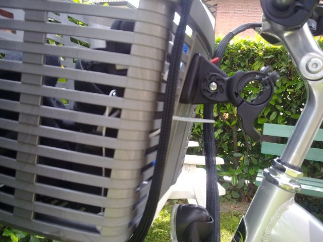

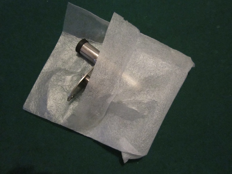

Patrizia
592 Messaggi
Inserito il - 08/06/2012 : 18:11:30  Mostra Profilo Invia a Patrizia un Messaggio Privato
Indovinate cosa mi è arrivato stamane.....
esatto, proprio così, a presto per i
prossimi aggiornamenti.
@ Fabio:grazie
@ Elle: che aria pulita oggi nel forum.
61,23 KB
118,91 KB
Italwin Live+ serie Logic
Frisbee Mobility.
