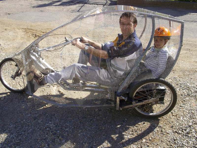

Io faccio così, però non so fino a che punto sono in regola, forse i velocipedi a due posti devono essere omologati (al contrario di quelli monoposto): http://www.youtube.com/watch?v=dU_WAyQNpDo (mia figlia è seduta dietro) e se piove si è riparati.
Ecco qui sotto la carrozzeria non finita per far vedere la posizione di seduta. Mio figlio di 6 anni si diverte molto e sta comodo. Nel traffico cittadino servirebbe un paraurti o un bauletto per maggiore protezione da urti posteriori... comunque si è un po' più protetti che in bici (almeno si è dentro una gabbia di acciaio), ma si è meno agili per schivare le auto...

ecocar
Inserito il - 16/12/2012 : 12:09:30  Mostra Profilo Invia a elle un Messaggio Privato
ercole67 ha scritto:
Qualcosa tipo la microbike tandem, ma muscolare, ad elettrificarla provvederei io.
sì, esiste, se fai un google per tandem compatto ne trovi tante uguali... quello che non so è quanto sia stabile un sistema del genere
a occhio, su una elettrificata, io mi sentirei più a mio agio con una seduta ben studiata su una di quelle bici lunghe tipo yuba mundo o xtracycle da applicare a una bici normale
considera anche che un sediolino tipo bobike junior, applicabile a molte bici, regge fino a 32 kg
@ ecocar: molto carino il tuo mezzo!
