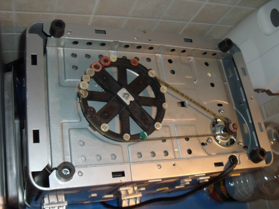

già...hai ragione... non mi funzionava più la macchina del pane (marca bomann) l'ho aperta e si era rotta solo la cinghia dentata...ebbene...non esiste da nessuna parte! non c'è in internet, non c'è in negozi specializzati in ricambi...devo buttare via la macchina del pane che andava benissimo per una cinghietta da 2 euro.
se hai ancora la vecchia cinghia dentata portala in un negozio di ricambi e fagliela vedere,le cinghie son tutte simili non c'è bisogno di prenderla della stessa marca,devi solo avere le misure della larghezza e della lunghezza,nella mia macchina del pane princess allo scadere della garanzia si è rotto il display che indica il tempo di funzionamento ma sapendo quanto durano i programmi di impasto/cottura uso l'orologio e comunque quando il pane è pronto la macchina emette un biiip,per la cinghia mi usciva fuori dalla puleggia perchè la puleggia è di plastica e sotto sforzo si piega,mi è bastato incollarci dei bottoni per farla rimanere in sede,son 4 anni che ce l'ho di cui 2 con i bottoni

Questo sì che è "fai da te"!!
9056 Messaggi
Inserito il - 22/12/2012 : 09:59:54  Mostra Profilo Invia a claudio02 un Messaggio Privato
che figata gigi...e la cinghia sembra la mia!!l'ho portata in tutti i negozi che conosco..niente..ma continuo a cercare. intanto ho comprato a 40 euro una kenwood come nuova su subito.it. intanto va..
36467 Messaggi
Inserito il - 22/12/2012 : 10:11:27  Mostra Profilo Invia a Barba 49 un Messaggio Privato
@Claudio02: Non devi andare per negozi di elettrodomestici, quelle cinghie le vendono (senza assolutamente sapere a quale oggetto appartengono) le ditte che vendono cuscinetti, riduttori, pulegge ecc.
Per loro conta solo la larghezza, il passo e il numero dei denti, non cercarla come ricambio perchè non lo troverai mai, anche se contati l'assistenza non ti venderanno mai la cinghia ma vorranno la macchina presso di loro!!!
PS) Se vai su eBay e cerchi "cinghia dentata" trovi almeno 2500 oggetti, vedi se uno corrisponde!!!

quoto Barba!
e la ruota bottonata mi piace un casino!!!!

570mm circonferenza 6mm larghezza
51,96 KB
non l'ho trovata neanche su ebay..voi ridete ma i maya avevano ragione, tra poco dovrò mangiare il pane comprato in negozio con la farina di Pripjat

Guarda se la trovi sul listino della Goodyear, il tuo dovrebbe essere il tipo "L" ma comunque lo puoi individuare dalle misure inserite all'inizio della pagina. Come vedi non c'è la lunghezza in millimetri, ma solo in pollici, l'importante è il numero dei denti: http://www.sitspa.it/94.pdf

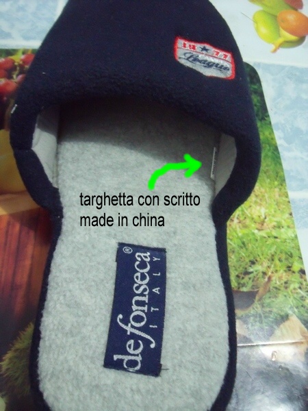

ieri ho comprato un paio di ciabatte orgoglioso della scritta italy,mi son detto:ho speso qualcosa in più (11euro) rispetto alle altre che ho visto ma ho comprato italiano e poi invece... è per questo che compro spesso dai cinesi,loro hanno roba cinese a prezzi cinesi mentre nei negozi italiani trovi roba cinese a prezzi italiani

propongo un controllo collettivo
nessuno ne parla, ma per fare qualcosa made in italy ci dovrebbero essere delle fabbriche con dentro degli italiani che lavorano giusto? non venitemi a dire che la legge italiana consente di apporre il marchio se bla bla ecc ecc non ci interessano i trucchetti per fregare la gente, a noi interessa sapere cosa è rimasto di prodotto fatto da italiani.stop.ebbene io qui a verona-vicenza non ne vedo, vedo solo magazzini, BRUGI ABBIGLIAMENTO ha uno spaccio enorme, una volta produceva qualcosa, ma adesso tiene solo una stanza "pantomima" dove si vedono macchinari per la produzione con un dito di polvere sopra.nessuna commessa ti guarda da una fessura, ma i prodotti sono tutti made in cina. MARZOTTO a vicenza ha una fabbrica lunga chilometri con dentro 10 persone circa. qualche artigiano che produce telai di bici, TRENITALIA qui aveva un centro di produzione con 1.400 operai in grado di costruire una locomotiva intera, anche le molle!! adesso sono in 250..improduttivi al 100%. si salva abbastanza (per il momento) il settore alimentare, il pandoro ho visto che lo fanno qui, ho visto i contenitori del burro ecc..

CO2: misura bene la cinghia che potrebbe essere questa, è 584mm X 6mm x 115 denti:
http://www.maurocomponenti.com/MEC-V-BELT-MXL-XL-H-XH-ecc-CD-230-XL-025-CINGHIA-DENTATA.1.1.3294.gp.11481.uw.aspx

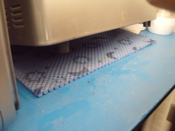

@ parimpari: NOOOO!! accidenti, mi dispiace, io la lascio sempre per terra perchè vedo che alla fine del lavoro la trovo spostata di mezzo metro...cercane un altra in rete, moltissima genta ha la macchina del pane ma non la usa mai perchè il pane di pripjat è piu comodo
@ garchofa: sei un segugio, ma fa 564mm la mia ..non mi sembra di vederla nel sito che mi hai gentilmente linkato
hai ragione,la macchina del pane mentre impasta cammina,per evitare questo basta metterci sotto un tappetino di quelli che vendono al metro nei negozi di casalinghi/bricocenter/obi ecc. lo si taglia di misura con le forbici e vedrai che non si sposta più neanche di 1 millimetro.
