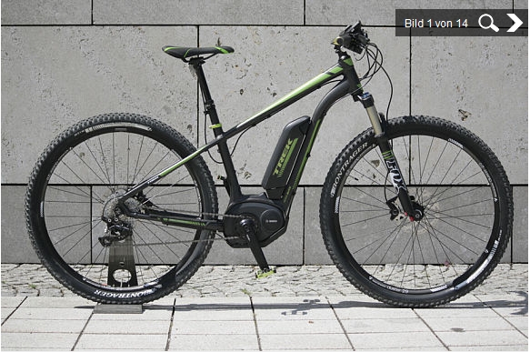

Ecco qualche immagine delle nuove e_MTB di Trek 29" col Bosch 2014....

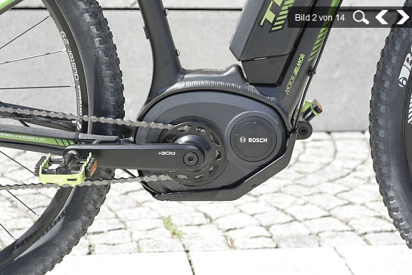

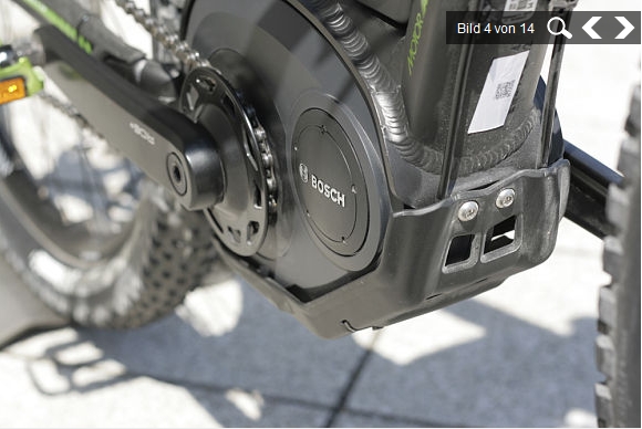

Uhmmm, quella coroncina microscopica mi preoccupa un po' .... Stefanschen, guarda cosa hanno combinato per aggirare il tuo diabolico marchingeno!
Co la catena così vicina al tubolare destro del carro, sfregherà in cotinuazione su di esso!

....di sicuro una coroncina così piccola non sarà solidale ai pedali... cosa ne pensi?
In ogni caso, mi riferisco allo speedup, finchè c'è di mezzo un cambio a deragliatore per calcolare la velocità o sanno in che posizione si trova la catena o hanno un sensore di velocità..! Ed è lì il tallone di Achille...
Cosa ne pensi Bengi?

sicuramente non è solidale ai pedali, troppo piccola

La coroncina mi preoccupa; mi sembra così piccola che lo sblocco di velocità diventa praticamente inutile.

Sì, mi sembra di ricordare che c'è un variatore di giri interno con fattore 2,5 (non so se fisso o variabile) che di fatto assimila la coroncina da 15 ad una da 37,5 ... Bisognerà vedere cosa comporta questo in termini di pedalabilità ...
Mah, sul discorso controllo della velocità il tuo ragionamento fila, ma se hanno fatto sta coroncina del cavolo credo che il motivo sia anche (e forse soprattutto) quello di rendere impossibile (o quasi) lo sblocco ...
Credo che di e-bike col motore ufficialmente da 350W ne abbiano vendute ben poche e quindi niente business su questo fronte, in quanto stroncato dai vari dispositivi di sblocco che sono usciti poco dopo la commercializzazione dei Bosch da 250W, e ora cercano delle contromisure toste ...

vedo dura anche cambiare i rapporti : come fai ad accorciarli o ad allungarli con una corona non std ?
direi che hanno tarpato le ali ai tuner

Scusa Ben, ma mi sfugge la relazione tra la corona piccolissima e lo sblocco di velocità. Abbi pazienza.. so duro e vorrei che mi spiegassi meglio...
Io credo che la corona MINI MINI sia un tentativo di evitare le sostituzioni delle corone.
Per quanto riguarda invece il difendersi dagli sblocchi ho già una mezza idea di come possano difendersi dai vari dongle semplicemente intervenendo sul software. Non vorrei sembrare presuntuoso ma difendersi dallo speedup invece non sarà così semplice.... ameno che non cambino il sistema di rilevamento della velocità ma, sinceramente non vedo altri modi che quello del magnete alla ruota e del sensore....

Stefanino, come dice Wind, la corona piccola (salvo trovare il modo di sostituirla) impedisce di allungare i rapporti perciò, anche se funzionasse lo SpeedUp, dovresti pedalare come un "moscoletto".

@Stefanschen, non ho idea di quale diavoleria si siano inventati alla Bosch per impedire lo sblocco del sistema, ma credo che il fatto di introdurre tali microcorone (tra l'altro non direttamente solidali con i pedali) possa trovare una giustificazione in questo ... naturalmente è solo una mia supposizione ...
Se in una bici tradizionale non si usano tali microcorone, significa che la loro introduzione da parte di Bosch probabilmente non è legata all'ottimizzazione del mezzo, ma deriva da altre motivazioni ...
