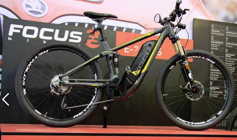

Vai a vedere che fra i due contendenti alla fine spunta fuori la versione 2.0 del motore impulse con batteria di serie da 612Wh (17Ah)?
Non ne capisco più di tanto di telai e simili da mtb, ma mi sembra anche gradevole... sarà che per ovvie ragioni sono un pochino di parte!

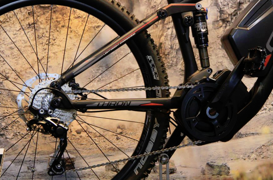

Qui la trasmissione ed il motore più da vicino
dalle foto che ho visto mi pare che su questo motore (ora anche in versione 45Kmh) abbiano speso parecchio nell'implementazione su nuovi modelli anche di alta gamma e nel battage pubblicitario in generale... chi c'è stato ne sa qualcosa in più?
Edit: non vorrei essere stato troppo OT, si parlava di Flyer e di Bosch e Panasonic... nel caso non considerate il mio post
Inserito il - 03/09/2013 : 11:59:02  Mostra Profilo Invia a Bengi un Messaggio Privato

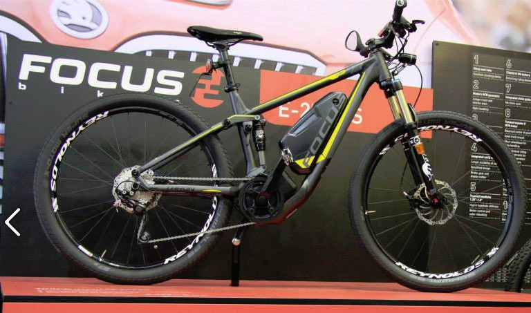

Niente male la Full della Focus con l'Impulse!
Peccato per la batteria un po' tozza ...
Visto che il motore va verso l'alto, potevano raccordarlo con la batteria e darle una forma più slanciata
6387 Messaggi
Inserito il - 03/09/2013 : 12:24:40  Mostra Profilo Invia a leonardix un Messaggio Privato
Hai ragione Ben, e bel fotoritocco!
la batteria in effetti ha la forma dei sistemi XION, dove però mi pare venga montata un poco più in basso... (infatti qui dicono - Batterie: XION Type Li-Ion 36 V / 612 Wh)
Se vinco qualche consistente somma di denaro me la prendo e mi faccio fare la batteria come da tuo consiglio!!!

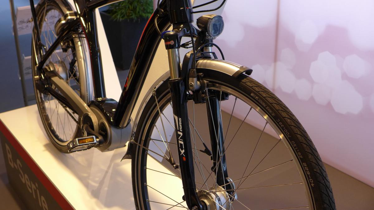

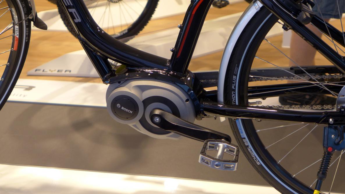

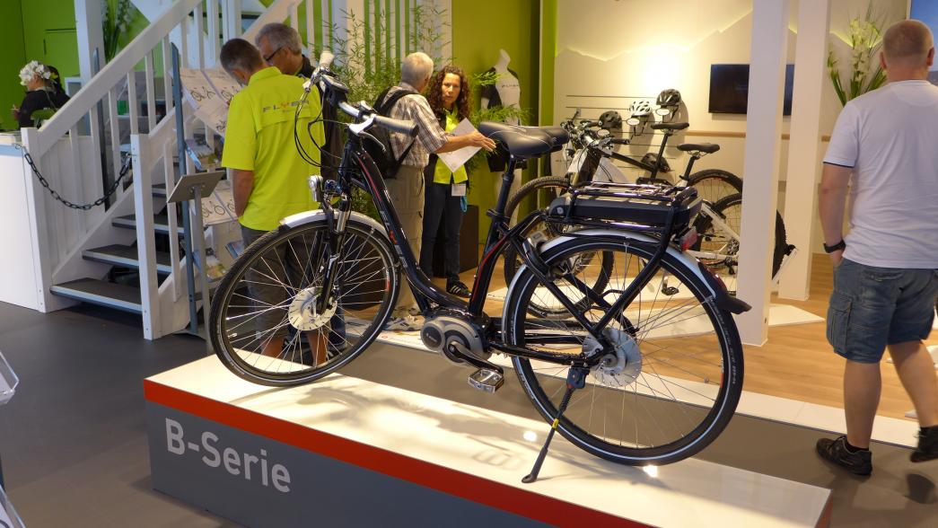

Inserito il - 05/09/2013 : 12:41:36  Mostra Profilo Invia a dipigi un Messaggio Privato
Carrellata di immagini da elektrobike-online.com
