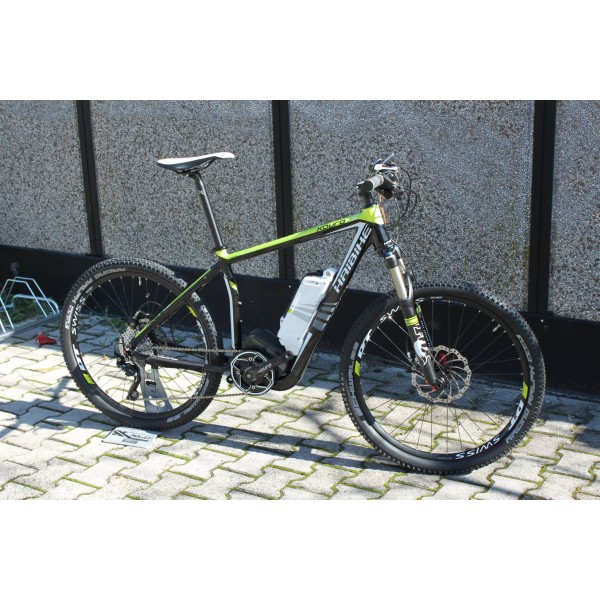

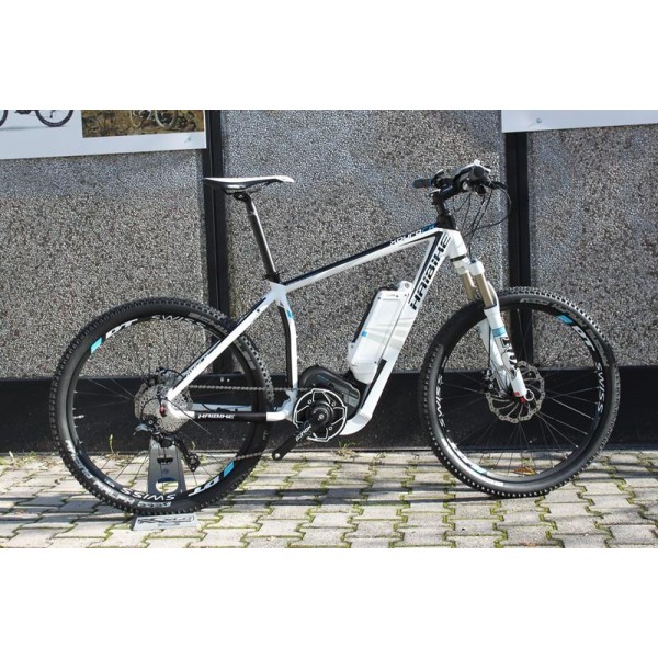

Intanto ho trovato una Hai Xduro rx 26" hardtail 2013 a 2400 euro però taglia 45 e moto d'esposizione con pochi chilometri, ma comunque con due anni di garanzia,
allo stesso prezzo invece prenderei la xduro rc29" hardtail nuova di zecca a quello che ho capito 2014 ma con motore Bosh vecchio...
http://www.haibike.de/produkte_detail_it,73660,17091,detail.html
Cosa mi consigliate???La rx è un bocconcino in quanto a componenti.... però oltre ad essere non so quanto "testata" seppur coperta da garanzia di due anni dal momento dell'acquisto, e taglia 45 al limite per il mio corpo...

la geometria della Hai full e front sono leggermente diverse, perciò e se come Nico penso che davvero la full 48 ti andrebbe bene (anche la mia è una 48) , per le front la scelta tra 45 e 50 è legata anche alla tua decisione di usare un reggisella ammortizzato o telescopico.
ti consiglio davvero di andarle a provare
Riguardo al montaggio dei modelli 2013, occhio che le forcelle FOX CTD (quella montata sulla bici nera-lime) hanno in molti casi (compresa quella sulla mia hai full) avuto problemi al CTD che smette di bloccare la forcella (a me è successo dopo circa 1200 km) .
E anche se quasi sempre riconosciuto come difetto in garanzia, comunque la forcella ti stà via almeno un mese;
mentre le fox RLC 2012 come quella che sembra montata sulla Hai bianca , non hanno dato problemi .
