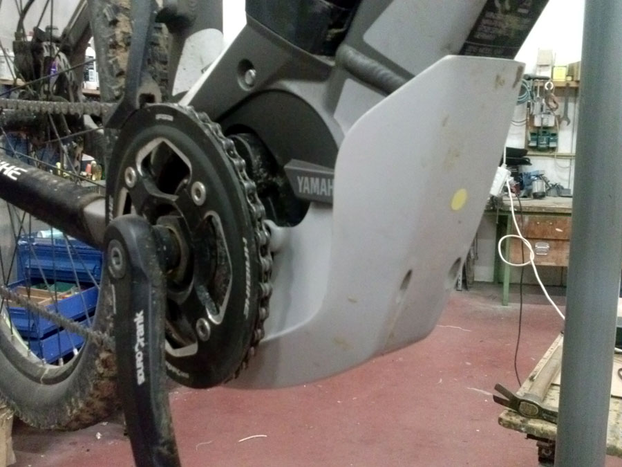

Si fa ruotare in basso il motore estraendo due delle tre viti che lo fissano

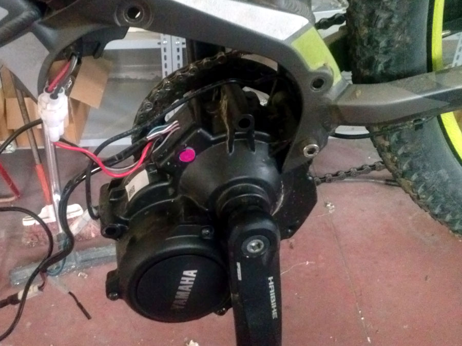

Si interpone il piccolo SPEEDUP GHOST for YAMAHA E BIKE MOTOR (tag spudorato...) con glim appositi connettori originali senza bisogno di alcuna modifica all'impianto originale
154,45 KB

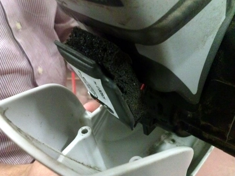

Si incolla il piccolo Speedup GHOST for Yamaha V.A.E. e-bike nella posizione mostrara in questa foto o in qualsisi altra che si voglia...
76,56 KB
E in fine si richiude il carterino non prima di aver contrassegnato il punto per la posizione del magnete che servirà ad attivare, disattivare e settare il dispositivo di sblocco della velocità
106,47 KB
