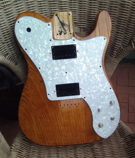

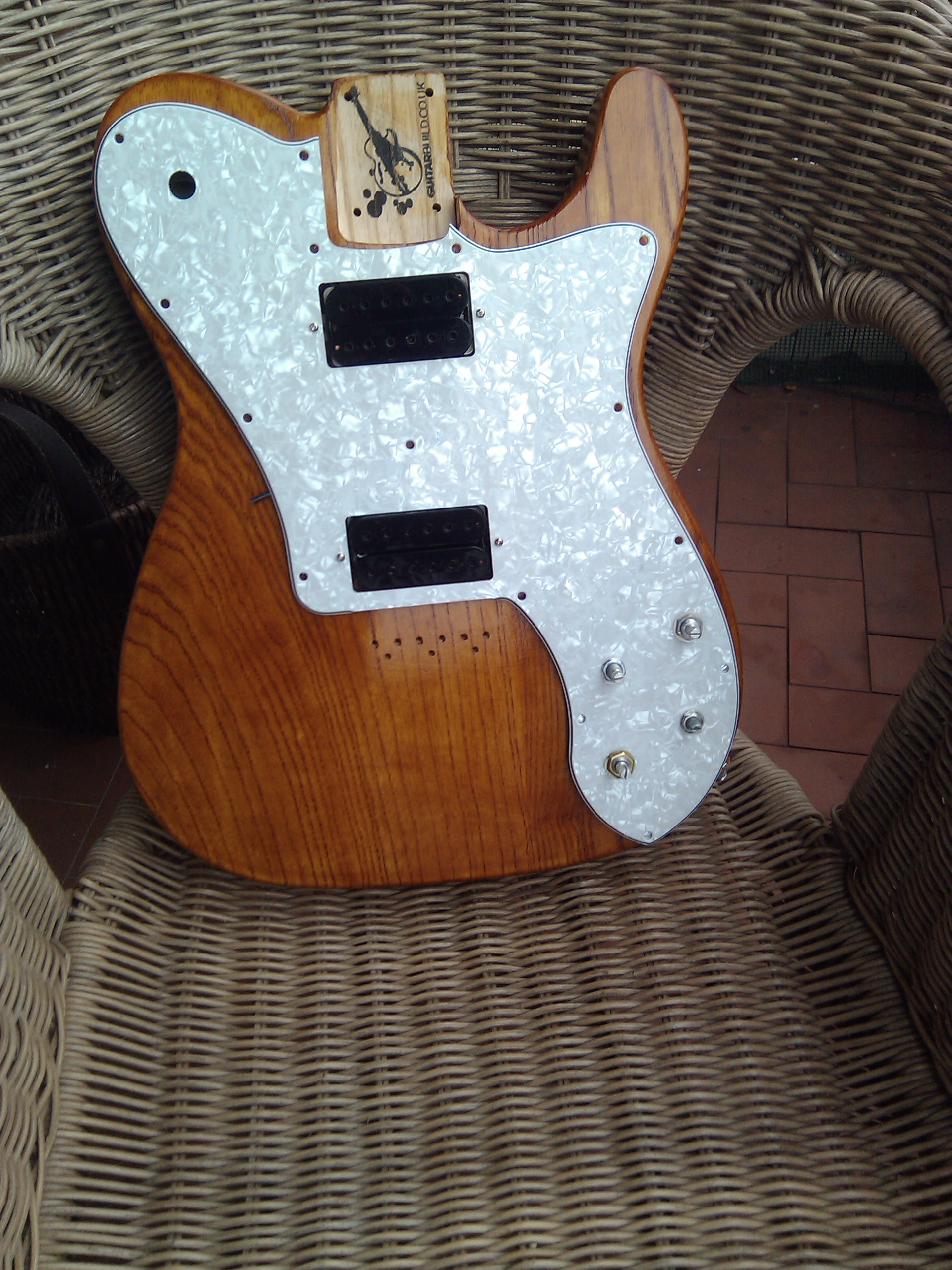

...ed evitarmi la depressione, visto il troppo tempo vuoto che mi rimane, mi son dato alla liuteria...
Ho preso un body tipo Telecaster in frassino (swamp ash) e l'ho trattato alla gommalacca. Poi ho deciso un'elettronica tutta mia sulla base dei due pickups fatti a mano regalatimi dall'amico liutaio (vero...:-) Daniele Consolini, che pure mi legge su questo forum e almeno non mi prende lo scoramento, porca paletta !
Vabbè. non è una bici, ma almeno è elettrica.

Complimenti per la gommalacca! Mi ci sono cimentato recentemente: un lavoraccio, ma dà belle soddisfazioni!

Due Humbucker e elettronica attiva?
O hai gli splitter?
joffa
3956 Messaggi
Inserito il - 26/01/2015 : 17:20:48  Mostra Profilo Invia a joffa un Messaggio Privato
due Humbucker passivi splittati separatamente.
2 volumi, uno per pickup, ma al ponte da 500K e al manico da 250K per aumentare la versatilità.
Tono in comune con pot da 250K con varitone sul pot del tono, a 5 posizioni, la prima è di by-pass, alla B.B.King...:-))) Oh, yeah !

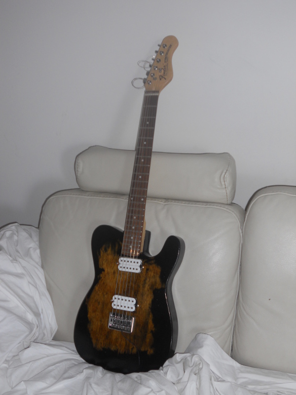

Tanto per concludere questo OT in bellezza:

joffa
3956 Messaggi
Inserito il - 30/01/2015 : 19:41:46  Mostra Profilo Invia a joffa un Messaggio Privato
Il problema è che a suonarla sono un cane, con rispetto parlando per i cani...
Oggi ho fatto setup dell'action e intonazione tramite le sellette, dopo avere abbassato il capotasto che era troppo alto.
L'oggetto è carino, peccato per il manico che,nonostante sia in acero nervato scomposto e comprato in una liuteria italiana, ha la tastiera poco scorrevole. Ma visto che l'ho pagato poche decine di euro, direi che fà miracoli.
Le meccaniche invece sono Fender orifinali, del tipo Shaller, locking e staggered per evitare l'uso dei passacorde sulla paletta.
Il ponte è un Fender Vintage per Telecaster "70 Deluxe largo.
Per il resto è tutto a posto.
Escludendo il tono tramite la posizione buca del varitone (autocostruito anche quello) si esclude il tono medesimo e gli acuti diventano più ariosi.
I microfoni "Hand Made in Cremona" di Daniele Consolini sono belli potenti e quando vengono splittati suonano quasi come due veri single coil, anche se i Fender Vintage 57/62 che ho messo al posto delle due merde che c'erano su una cinese da 50 euro che ho rimescolato, mi tengono ben chiara la differenza tra un vero single coil e un Humbucher splittato, seppure di eccellente fattura.
Ma sono comunque i migliori microfoni che abbia mai sentito e meglio anche dei Fender Wide Range dei quali sono innamorato pazzo. Almeno, per i miei gusti.
In effetti, questo body era nato per quei microfoni lì e ho dovuto fresarlo per farci stare gli Humbucher standard che sono sì più stretti, ma più profondi.
E' piuttosto versatile. Sà ancora di Telecaster, ma ci fai dal Jazz all'Hard Rock.
E, nauturalmente, tanto Blues...Oh, yeah !

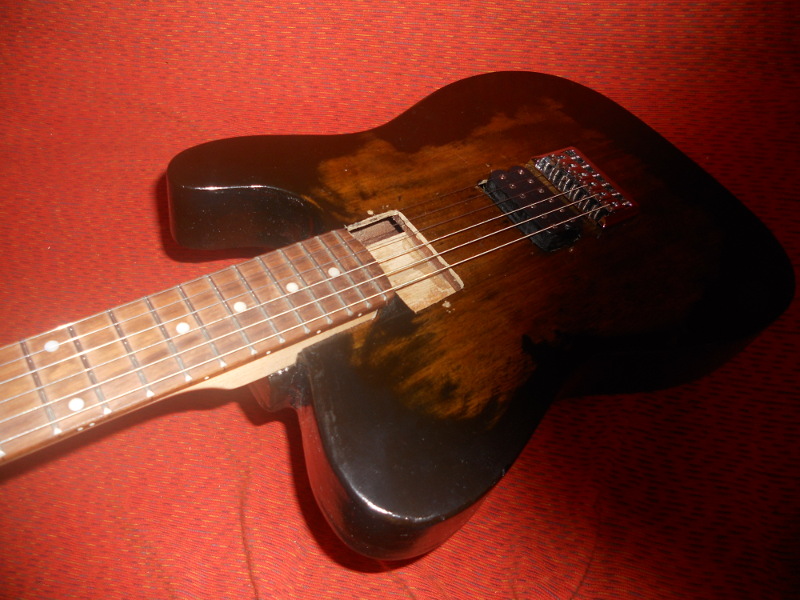

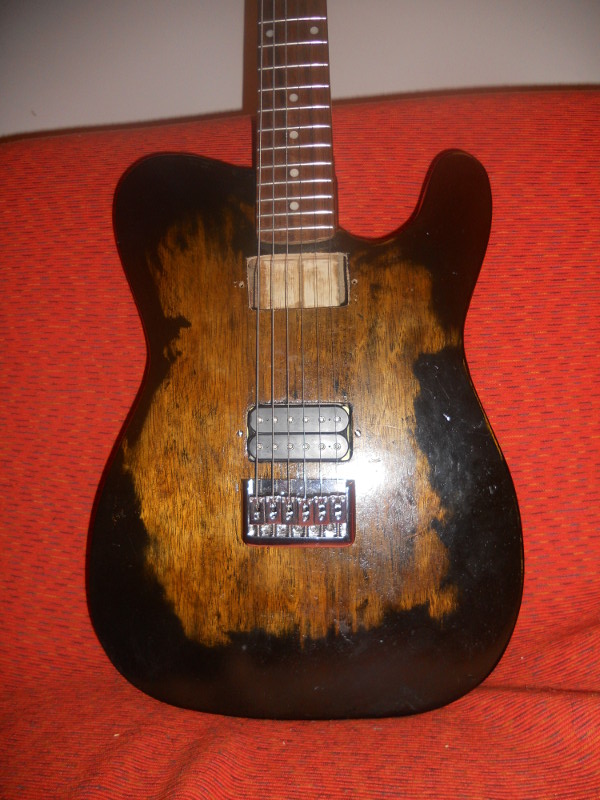

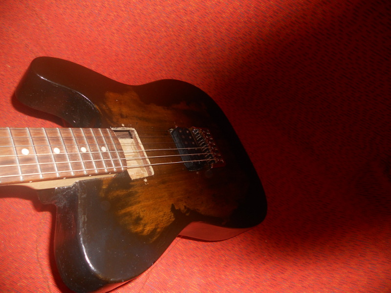

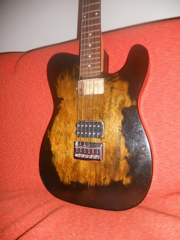

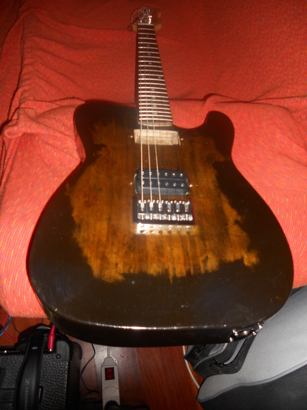

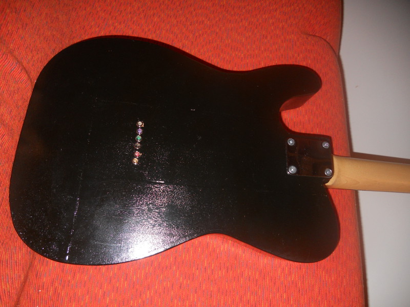

Ho fatto anche questo prototipo. Stavolta non mi sono limitato a verniciare e assemblare, ma ho costruito il body da zero.
E' hollow (vuota dentro). Sto facendo esperimenti...avendo troppo tempo libero...
Naturalmente, non è in vendita (tanto per non generare fraintendimenti...):
125,34 KB
I pickup li cambierò. Queste sono due merdine cinesi...
Queso strumento qua ha un volume esageratamente maggiore di una solid body, con frequenze estese sia in alto che in basso. La timbrica quasi da folk, ma molto più incazzata. Leggermente "cigar box".
Il manico è una cacazza cinese che ho tolto da una chitarra alla quale l'ho cambiato, ma qua sopra smorza equilibratamente le frequenze terroristiche del mostriciattolo, grazie alla tastiera in palissandro. Appena mi ritrovo due ghelli, proverò un manico in mogano ed ebano.

Molto interessante la finitura estetica di questa chitarra hollow..
Mi piacerebbe vederla meglio, con altre foto.
Hai spennellazzato i bordi? E con cosa?

@Nico_danger: per questo esperimentino qua ho usato 2 tipi di vernice nera: la prima, acrilico ad acqua, molto comodo perchè non tossico. La seconda, nero per marmitte, perchè l'idea era di fare un sunburst con la bomboletta, poi fallito. Ho quindi verniciato tutto il top e l'ho scartavetrato parzialmente per togliere colore e riscoprire il nero del legno di korina al quale si sono esaltate le venature.
Una volta finito il delirio coi 2 neri, ho dato qualche mano di gommalacca rubino.
L'effetto è quello che si vede.
@luc_maz: il suono è tutt'altro che riposante, perchè sono esaltate le frequenze estreme sia in alto che in basso. I bassi sono pazzescamente definiti e ciò mi ha permesso di montare un DiMarzio Dual (Superdistortion splittabile che di solito non si mette sulle hollow ) nero (non si vede in foto) col quale sto esplorando le potenzialità di tale legno.
Posterò a breve un video nel quale suono un blues alla "cangazza" col mio amico Bob, lui con una Telecaster del "67 e tutti e due attaccati allo stesso ampli Gibson del "47 per notare le differenze.
Noterete l'incazzatura rustica e ululosa della mia creatura aliena con bassi da Fender Jazz e medi da orticaria.
Al ponte, quando arriverà, metterò un Fender Fdeli'Tron trovato usato su eBay statunitense. La disparità dei livelli sarà gestita da un doppio volume stile Gibson, split-coil alternabile sulle due bobine del DiMarzio e tono in comune, escludibile con apposito switch DPDT, anche se avrei esteticamente preferito un solo microfono e nessuna elettronica, come sta adesso, ma ormai ho fatto i buchi per il secondo pickup e poi l'ho costruita per sperimantare...no ?.
Volevo (anzi, vorrei) ottenere una chitarra con grande volume già da spenta e sustain da vendere, e ci sto riuscendo.
Ora si tratta di aumentare la versatilità e di renderla anche dolce e ammaliante col pickup al ponte. Vedremo.
A breve, appunto, il video.

Tenete presente che il grado di finitura è pessimo perchè non era la cosa importante per questo prototipo...

Inserito il - 18/05/2015 : 09:29:50  Mostra Profilo Invia a Nico Danger un Messaggio Privato
Hai fatto le camere tonali belle grandi! e, a occhio, gli scavi per i PU, che non vengono chiusi ermeticamente dagli stessi, lasciano aperti degli sfoghi per l'aria che vibra nella cassa!
E il ponte scarica le vibrazioni sopra le pareti delle camere tonali.. o sbaglio?
..la finitura, c'è tempo...
Ma gli split e i potenziometri li comandi da un quadretto a parte??
Forse viaggio con la fantasia, ma non vedo i pirulli sulla chitarra e mi chiedo se hai pensato di portare tutti i segnali separati ai pin dello spinotto per poi comandarli a distanza.. e non ingombrare la camera tonale inferiore con l'elettronica..
E' un concept davvero interessante.. ho fatto anche io qualche esperimento folle :-) ma non ho la manualità e gli attrezzi per fare lavori seri ..
joffa
3956 Messaggi
Inserito il - 18/05/2015 : 12:34:38  Mostra Profilo Invia a joffa un Messaggio Privato
A bhè, gli attrezzi...ho usato quelli che stanno nella cassetta casalinga....
I piruli non ci sono, perchè l'elettronica la devo ancora collegare. Per ora suono col pickup direttamente in uscita. Così capirò quanto perde con i pot e i cap.
Le corde sono passanti e il ponte poggia su di una traversa di korina e mogano interna al body, in massello che a sua volta è incollata al fondo e al top.
E' una grande camera tonale. Sono andato col concetto delle chitarre acustiche, cioè, poco materiale sottrae meno energia al volume e al sustain. Prossimo passo: manico più sottile.
In pratica il fondo di mogano è portante e il resto no. Così la struttura è bella solida, ma vibra benone.
I pickup sono "fissati" direttamente sul top per raccogliere qualcosa delle sue vibrazioni e metterle in gioco.
Le aperture che fanno passare aria non sò quanto influiscano sul suono raccolto dai pickup, perchè quelli prendono solo le vibazioni delle corde.
Da piccolo (circa 40 anni fà...), feci modificare una chitarra elettrica da Piretti (figlio) e lui mi mise il SUperdistortion al ponte fissato direttamente al body della mia Ibanez...Questo non me lo sono mai scordato...

Inserito il - 18/05/2015 : 15:33:46  Mostra Profilo Invia a Nico Danger un Messaggio Privato
...non so..
Dal punto di vista teorico, il suono acustico dentro la cassa potrebbe contribuire ad aumentare il sustain, influendo, per simpatia, sulla vibrazione delle corde... e quindi, sempre teoricamente, potrebbe influire un poco anche nel suono percepito dai pick up...
Dato che il ponte e il capotasto non sono sulla stessa struttura rigida, è probabile che sia questo che riesce a darti il sustain: l'aria che vibra libera non frena il top e il fondo..
Comunque, se vuoi creare un ibrido tra chitarra hollow e una semiacustica, fai caso al suono della chitarra spenta come si insordisce quando metterai le cornicette per rifinire i PU...
Insomma, la faccia anteriore è costruita in modo simile ad una acustica, con il ponte fissato non sullo stesso trave centrale su cui si monta il manico ma sull' "archtop" rinforzato da sotto..
MA, IN Più, essendo il ponte e l'ancoraggio delle corde su un quadrello di legno duro sia al top che al fondo, è anche un po' come un violino.. dove il ponte fa vibrare direttamente i due lati..
Fantastico.
Sai che, però, sta belinata che ho immaginato, di mixare e splittare i segnali dei PU a distanza per non mettere piruli ne fili dentro la cassa e attaccate all'archtop (anche se è flat) non mi sembra poi così tanto una belinata??
Io ho provato a fare un basso con un concetto simile: doveva suonare attraverso il legno (ma doveva essere tanto legno), e essere udibile anche acusticamente.. ma
ti assicuro che è un progetto folle e ingenuo di uno che non sapeva manco cos'è un basso!
..alla fine, però, sono riuscito a costruirlo.. e suonare suona... :-)

Inserito il - 26/05/2015 : 12:21:33  Mostra Profilo Invia a joffa un Messaggio Privato
E per completezza di reportage, ecco a voi la rustica finita (per ora):
173,75 KB
Il pickup al manico è un Fender Fideli'Tron preso usato sulla Baia USA.
Il pomello che si vede è uno switch rotativo a 6 posizioni. Ne sono state usate 5:
-Full Humbucker al ponte-
-Half Humbucker al ponte
-(nulla)
-Full H. ponte+full H. manico
-Half H. ponte+full H. manico
-Ful Humbucker manico
La differenza di potenza dei pickup's è ben compensata dall'all'ontanamento del mostro al ponte (DiMarzio Superdistortion), che ci guadagna in armoniche.
Forse mi deciderò a mettere un tono escludibile, per sonorità blues e jazz. Ma detesto i toni.
Del volume, non ne parliamo neanche...
Per un pò sto buono .
