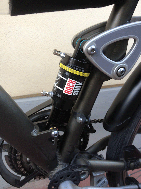

Io ho la Original 7 (come vedi in firma).Se sei interessato al modello di bici ti consiglio di prenderla e elettrificata tu. Non mettere hub posteriore perché dopo, costretto a mettere la batteria posteriore per mancanza di posto nel triangolo, resta molto sbilanciata (come la mia). Nel prossimo progetto vorrei sostituire hub con bbs01 e mantenere la batteria posteriore. Se fai il conto 300€ la bici più 900€ bbs01 e batteria, con massimo 1200€ hai una ottima City bike con motore centrale. Comunque non lasciarti lusingare dall'ammortizzarore posteriore, io peso 85 kg e alla fine lo ho quasi bloccato perché inseriva un effetto di pendolamento ad alcune cadenze ,molto fastidioso.

Ho smontato l'ammortizzatore posteriore e sul fondo del pistone ho messo uno spessore di gomma siliconica. Non ho più effetto ammortizzante ma non oscilla più e quando prendo delle buche non sento colpi secchi perché la molla a lo spessore in silicone qualcosa riescono ad assorbire.

Basta sostituire l'ammortizzatore posteriore (che poi è solo una molla senza nessun ammortizzatore interno) con qualcosa di più valido, magari veramente regolabile: Basta che abbia la stessa lunghezza...

Quoto Barba,
basta anche un modello non eccelso o recentissimo, questo l'avevo trovato su Ebay USA e pagato € 66 compresa spedizione, era un nuovo/fondo di magazzino e funziona perfettamente (ora l'ho passato sulla recumbent):

Bravo Bagigio, è proprio quello che intendevo, la Original7 ha un buon telaio, buoni freni e un bell'assetto, se monti un discreto ammortizzatore posteriore ti fa veramente divertire: Rimarrebbe la pecca della forcella che è anche lei semplicemente a molla, ma quella lavora abbastanza bene pur essendo economica.

Si, quella lavora abbastanza bene, pur essendo moooolto economica (ma tanto basta per salvare cerchi e raggi).
Volendo, se rientra nel budget (se devo spendere 300€ di sospensioni, tanto vale prendere un modello di bici superiore) si può cambiare anche quella.
Dato che di forche da 1" discrete non se ne trovano molte, si può prenderne una della RST (che a quanto ne so è l'unica a produrre una linea di forche e cannotti sterzo separati) un po' più decente.
Ho fatto così per la forca anteriore della recumbent e mi trovo meglio, quella precedente andava a pacco subito...
