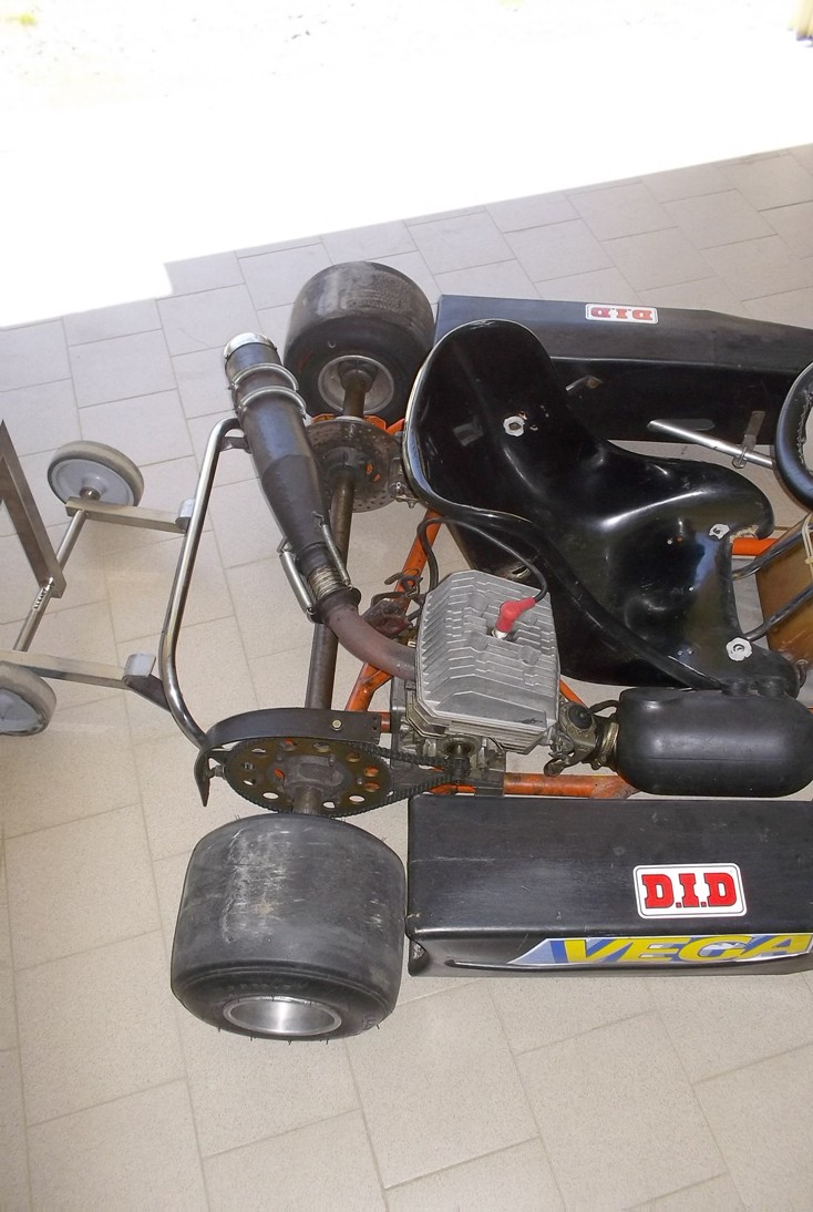

Ogni tanto la mia vecchia passione per le quattro ruote salta fuori...
mi hanno praticamente regalato questo vecchio go-kart da sistemare (non mi intendo assolutamente di go-kart), che pensavo di usare con mio figlio.
Un po' per il dubbio che non sia economico da rimettere in funzione, un po' perchè è un 100cc 2 tempi e pare che abbia prestazioni non tanto adatte a un bambino, mi sta sfiorando l'idea di elettrizzarlo (sempre in attesa che piovano soldi da qualche parte...).
Qualcuno ha da suggerirmi un motore brushless con potenza che regga tra 5 e 10kw? Pensavo ai golden motor 5kw bldc con una centralina da 72v o 100A (su questo motore posso usare una normale centralina per gli Hub?), ma se si trova qualcosa in Italia/Europa non sarebbe male.
La pista che potrei usare è piuttosto tortuosa, con la coppia del motore elettrico potrei fare bei numeri anche con poca potenza e mi faccio un bel mucchio di batterie lipo che userei anche per le mie bici...

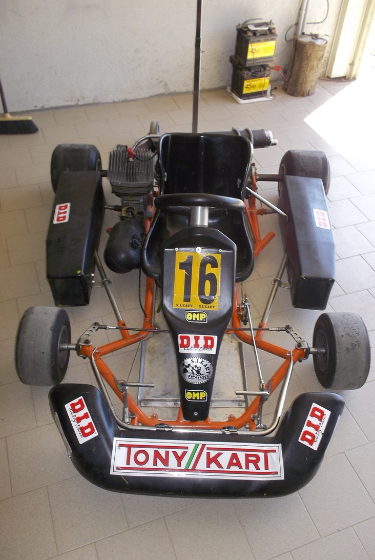

Dentro i box laterali neri ci sta tanta roba...
Piacerebbe anche a Claudio
forse però riempiendoli diventa un problema qualsiasi urto

ecocar ha scritto:
Li riempo di lipo così se mi battono dentro facciamo il funghetto nucleare.
Basta fare una struttura interna indeformabile, i go-kart non sono SUV e puoi mettere le batterie solo nella metà del contenitore verso il pilota, riempiendo di materiale antiurto il resto.
Credo invece, che se ti investono per strada mentre giri con quello, le batterie siano l'ultimo dei problemi (nel senso di incolumità).
Qui sul forum, dopotutto, ci sono mezzi con batterie ben più esposte, in caso di urto con auto...
