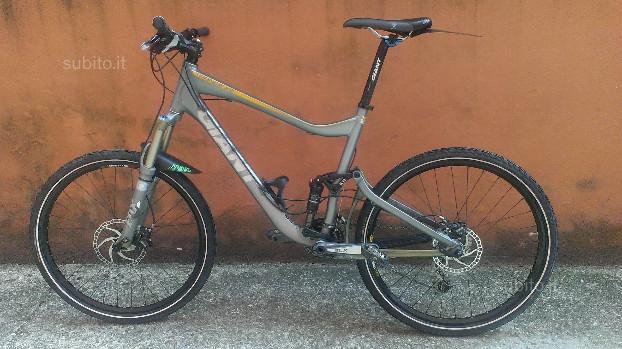

comprata oggi.
domani inizia lo sventramento.
sembra nuova nella foto, ma da vicino si vede che ha fatto la guerra.

Che bella!
Non la rovinare troppo

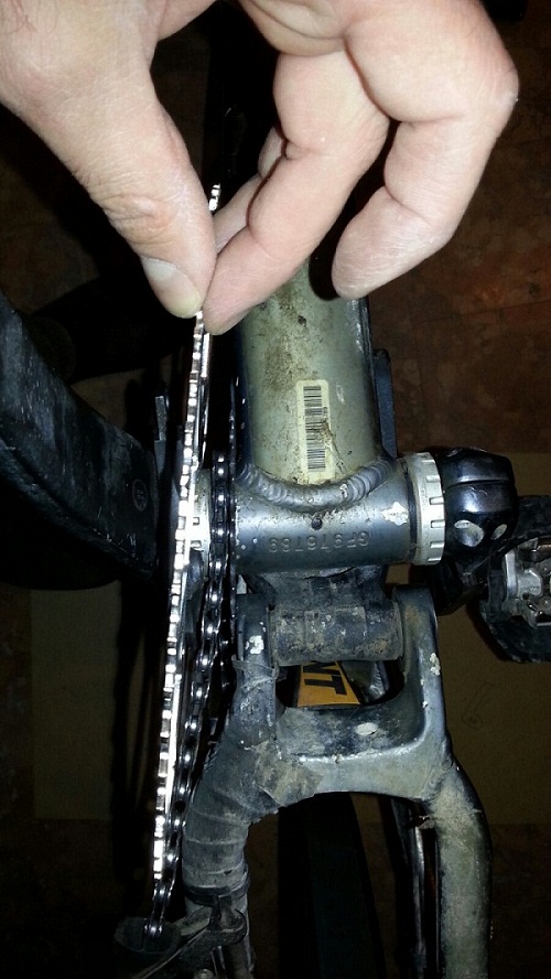

si può montare la corona esterna al ragno?
un po di disallineamento credo sia tollerabile.
altrimenti tocca il carro porc...
144,16 KB

Mariasanta! ma che spessore viene fuori?
Barba dice che c'è un tipo di catena che regge bene disassamenti anche pronunciati tanto poi non hai un centrale!
36682 Messaggi
Inserito il - 23/11/2015 : 14:27:02  Mostra Profilo Invia a Barba 49 un Messaggio Privato  Rispondi Quotando
Troppa roba, nessuna catena può lavorare così inclinata...
Ma scusa, tu hai un motore nel mozzo posteriore, com'è possibile che incontri problemi nella zona delle corone?!? Capirei se tu avessi un centrale...

la foto non rende.
se monto la corona esterna l inclinazione è tollerabile

Meglio così, anche se continuo a non capire per quale motivo avendo un motore nel mozzo ti si presenti un problema di allineamento catena tipico dei centrali!!!
4179 Messaggi
Inserito il - 23/11/2015 : 18:33:03  Mostra Profilo Invia a giordano5847 un Messaggio Privato  Rispondi Quotando
Lo dico io sennò Barba diventa matto
Vuole montare una corona 60T (dia 252). L'ho disegnata io e l'ha fatta tagliare al laser un po' come ho fatto io con le mie. Non dovrebbe supportare tanto sforzo, solo la spinta dei suoi piedi e per star dietro alla velocità che gli darebbe il suo hub.

un po puoi risolvere cambiando l'asse del movimento centrale. qualcosa un po più lungo c'è ...

grazie alex. se non va montando la corona all esterno metterò l asse piu largo.
