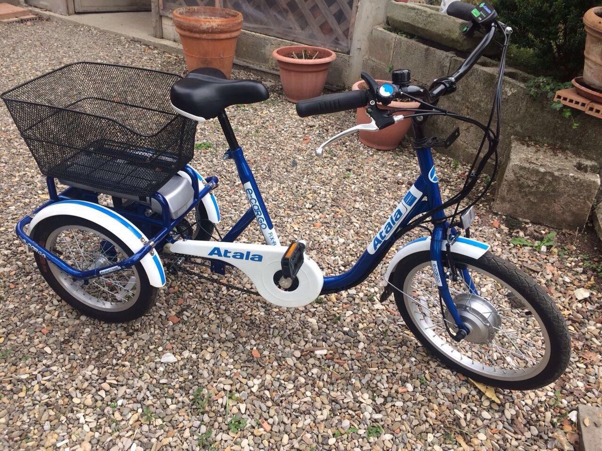

Inserito il - 02/09/2019 : 00:39:28  Mostra Profilo  Rispondi Quotando
Tipo/simile a questa:
351,66 KB
Oppure pieghevole, ancora da valutare.
motoruota anteriore; ammortizzata ant.; con cambio; diam. ruote; cestino davanti/dietro; sella/cannotto sella; tutte voci già lette.
C'è da sbizzarrirsi!
