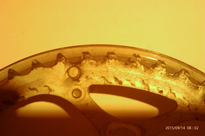

Inserito il - 14/09/2015 : 08:28:24  Mostra Profilo Invia a claudio02 un Messaggio Privato  Rispondi Quotando
pixbuster ha scritto:
il controllo della rotazione dei pedali (spesso lo chiamiamo PAS) ... consente di fare lo sforzo che si vuole,
lo sforzo che si vuole.
vuol dire:
-sforzo zero
-sforzo lieve
-sforzo moderato
-sforzo medio
-sforzo elevato
-sforzo da culturista
vi faccio la foto della mia corona anteriore dopo 10.000 km (bipa con hub) che in teoria dovrebbe essere intonsa perchè secondo molti utenti (non pix) "con l'hub non si fa allenamento"
135,85 KB
completamente macinata.

Inserito il - 14/09/2015 : 08:46:46  Mostra Profilo  Visita l'Homepage di Stefanschen Invia a Stefanschen un Messaggio Privato  Rispondi Quotando
Corona scadente, stampata, si usura così anche solo con i talvolta disumani sforzi nelle ripartenze quando il pas ancora non ha dato il consenso al motore perchè, si sa, quando una bipa va da sola ci si dimentica di scalare il rapporto prima delle fermate
