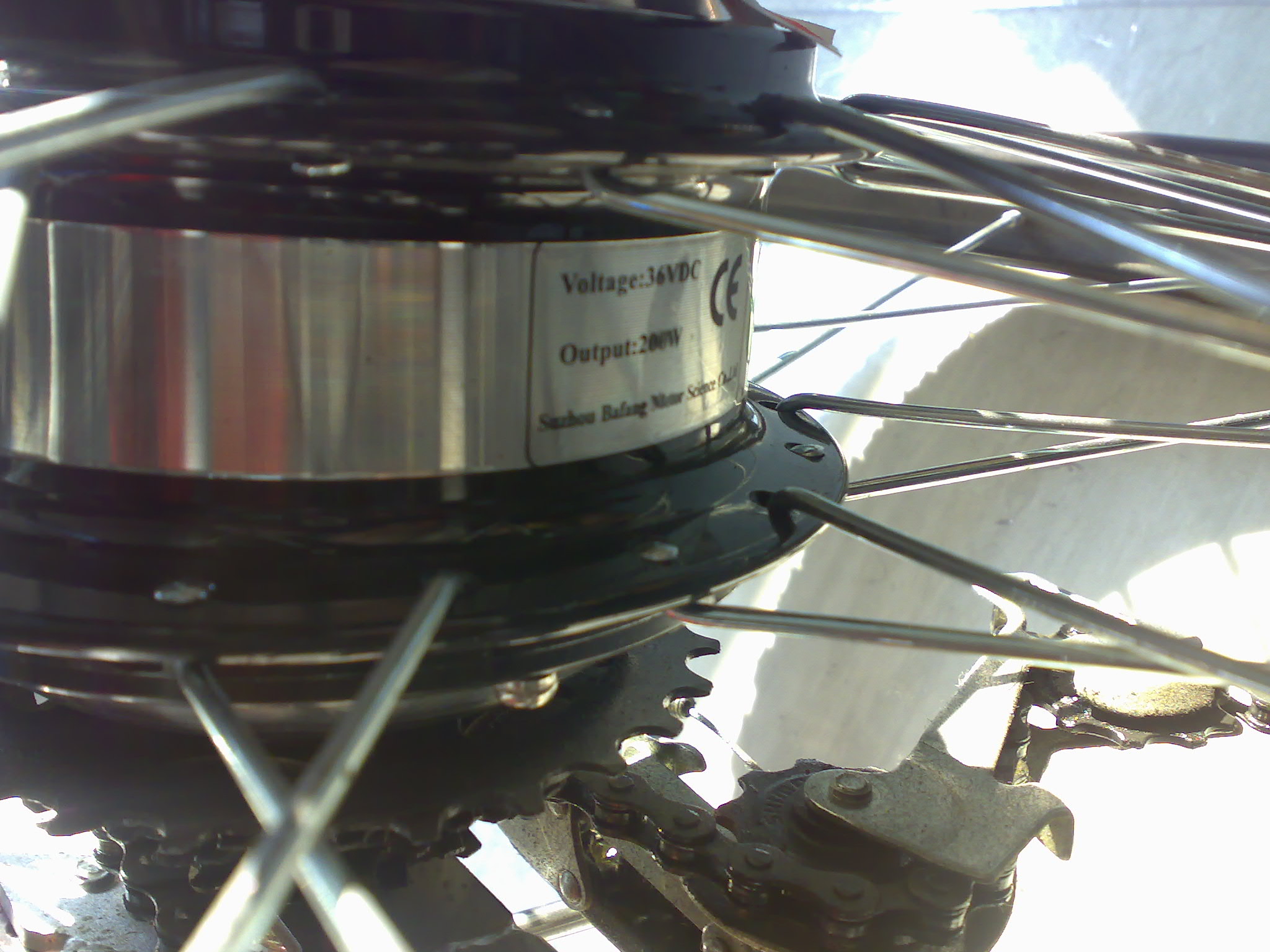

                 franc1
                 83 Messaggi  |
                       Inserito il - 10/09/2015 :  11:59:13
                       Una cosa ancora non ho capito, è la centralina che da il limite di ampere o il motore che ha un limite? Secondo voi il mio motore che è un Bafang 200w 36v senza sensori, quanti ampere può reggere?

                 ercole67
                 1459 Messaggi  |
                       Inserito il - 10/09/2015 :  12:44:10
                      |  Regge 19/20 A senza problemi, oltre dipende da come lo usi. In pianura a velocità costante non troppo prolungata e' un conto, in salita sempre sotto sforzo tutt'altro. |
                 Giorgio_s
                 1668 Messaggi  |
                       Inserito il - 10/09/2015 :  12:51:34
                       La centralina comanda tutto, prende gli gli ampere dalla battria e li fornisce al motore. Tutto deve essere calibrato, ci sono margini, certo, ma non troppi.
  Mettere una batteria potentissima, con 10 C di scarica e non modificare motore e centralina, serve a poco. (Magari solo all'autonomia) Così un motore troppo potente non riuscirà nemmeno a girare senza adeguata batteria e relativo controller. E infine, un controller troppo potente rischierà di buttarti a terra la batteria in poco tempo, se non ha sufficiente coefficiente di scarica. E se ce l'ha, potrebbe sempre bruciare il motore, se sottodimensionato.
  Nel caso specifico, vista la batteria al piombo, il motore da 200W nominali, io ti consiglio di lasciare la centralina originale, l'unica cosa che puoi fare, senza cambiare soprattutto la batteria, è shuntare il ponticello della centralina, al fine di aumentare il passaggio di corrente, ma senza esagerare, così da fornire al motore appena un po' di ampere in più.
  Per le istruzioni su come fare usa la funzione cerca.
  P.s. Possibilmente le foto 800x600 , a fuoco, e che inquadrino il motore nella sua globalità. Ciò che c'è scritto sopra lo puoi riportare tu, ci fidiamo! Questo per capire che modello è...
