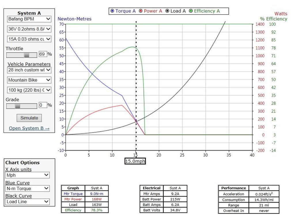

Salve,
avrei bisogno di un chiarimento. In merito alla 2 power curves mostrate in allegato, si nota che in quella relativa al Bafang la coppia allo spunto è elevata (circa 61) una l'altra è press oche zero. E' corretta la mia interpretezione? Ma come mai? quale può essere la caratteristica del bafang teh da questa coppia elevata all'inizio? GRazie

ciao io non ho capito la domanda,
posso dirti che i motori elettrici hanno la maggior coppia a zero giri,tant'è che ci sono parecchi mezzi monomarcia,
in più una moto elettrica con 60cv ha l'accelerazione di un motore a scoppio da 100 cv

Io ho capito che la curva (seghettatata) che parte quasi dall'origine nel primo grafico e che tu hai probabilmente interpretato come curva di coppia è in realtà la curva dell'efficienza (quella specie di n... vi). La curva di coppia (torque, o newton/metro) non la vedo. In tabella dati la coppia è però indicata , ed è in effetti inversamente proporzionale agli rpm, diventando massima a zero giri.

Ciao Cizeta,
corretto. La curva della coppia dovrebbe essere quella che assomiglia ad una retta e dal basso e' la terza (ha la lettera T).
Grafici come questi ne ho ricevuto diversi ma, mai una ufficiale di Bafang. Per caso qualcuno ne ha una originale.?
La mia interpretazione e' che il Bafang ha una alta coppia di spunto e le altre hanno coppie di spunto prossime a zero. Se cosi fosse converrebbe usare questa tipologia.

Ciao Bici-e. Io ho a disposizione i grafici che ti allego. Quelli di GM sono ufficiali e li puoi prendere anche dal sito. Il bafang 750W non so bene a quale modello sia riferito. Se quando dici "la curva della dovrebbe essere quella che assomiglia ad una retta e dal basso e' la terza" ti riferisci al primo grafico... non è così. Quella è la curva della corrente in ingresso (I). Le curve di coppia sono come quelle in blu/viola del secondo grafico e sono tutte simili. Partono da un massimo a zero rpm per poi scendere a zero al regime di rotazione più elevato in assenza di carico. E' così per tutti i motori elettrici, poi i valori e la "forma" dellla curva variano a seconda che il motore sia da velocità, allround o di coppia.

Quest'altro grafico indica espressamente la curva di coppia (indicata con N)

vero, hai ragione e' una I. La coppia allo spunto non e' graficata..
ma avete dei grafici di motori da 250w a norma italiana?

Che cosa intendi dire con "norma italiana"? Il dato su cui interviene la legge, a livello
di caratteristiche del motore,sono i 250W nominali di potenza. Dopodichè tutti i motori elettrici, alimentati da
una centralina che li facccia funzionare a 250W nominali presentano più o meno tutti le stesse curve. Solo la curva di coppia può
variare in relazione al fatto che il motore sia stato progettato per le salite o per la velocità.
Il grafico del GM Prokit, peraltro , è tipico di un motore "legale" a 250W: 36v moltiplicati quello che fornisce di picco
una centralina "legale" cioè in questo caso 13,53 Ampère uguale 487,4 watt al regime di 172,9 giri/m

Quindi il 250w e' riferito al nominale e non alla massima
Grazie del chiarimento.
peche' non pubblichiamo qui tutte che curve che abbiamo in modo fa poter fare I confronti? grazie.
